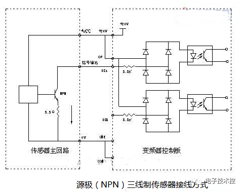

三线制负压传感器接线
三线一般是电压输出,接线一根(红色电源正),一根黑色(电源负),一根黄色(信号输出正)输出的地端于电源相共。

压力变送器是把气体或液体的压力转换为可使用的电 信号的器件。压力变送器按接线方式,可分二线制,三线制,四线制。楼主看到的应该是四线制的压力变送器。两根电源线,两根信号线。电源接24v直流电,简 单的检测方法是用一只电流表或电压表,接信号线两端。电源接上后,电流表会有4ma电流或电压表有0v或1V电压。现在的变送器一般都有4个接线端子,两个是接线的,另外两个不用接线,变送器的DC24V电源线同时就是4~20mA的信号反馈线,也就是说,你的二次表或者DAS(数据采集系统)的AI点要带DC24V输出。压力变送器一般输出的信号是电流4-20MA,0-20MA,或电压0-5V,1-5V,0-10等,通常电流型的是二线或四线制,电压的三线制输出。
目 前市的变频器很多是没有24VDC供电电源的,大部份是10V,有些功耗较大的变送器,10VDC的电源无法带动,那么只能外接供电源24VDC。这样变 频器就出现了四个接线端子:供电+,供电-,反馈+和反馈-。电流型四线制接线方式:电源+==供电+;电源-==供电-;信号+==反馈+,信号-== 反馈-。电流型二线制接比方式:电源+==供电+;信号+==反馈+,供电-==反馈-。电压型三线制接线方式:电源+==供电+;电源-(信号-)== 供电-;信号+==反馈+,电源-(信号-)==反馈-。压力变送器可以直接和变频器连接的,电源可以用变频器上的24V电源,将压力变送器串接在到信号回路即可。看压力变送器是电流型,还是电压型!看清输出电压压力变送器的电压输出端接变频器的外接可调电压输入端,压力变送器和变频器的外接可调地相连接硬件变完成了软件你要设施正反转,频率转速和驱动方式

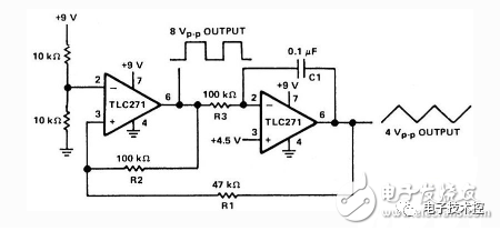

单电源供电的信号(函数)发生器电路图
该电路的输出波形既可以是方波的也可以是三角波的。左边区域的功能和使用正反馈磁滞比较仪电路的功能是一样的。反相输入在电源的一半处被电阻R4和R5偏置。输出反馈到第一阶的同相输入以控制频率。方波的振幅是第一阶的输出摆动,也就是8V。
