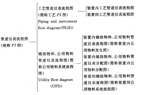

分类
管道仪表流程图通用设计规定

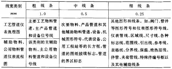

线条
所有线条要清晰、光洁、均匀,线与线间要有充分的间隔,平行线之间的最小间隔不小于最宽线条宽度的两倍,且不得小于1.5mm,最好为10mm。在同一张图上,同一类的线条宽度应一致,一根线条的宽度在任何情况下,都不应小于0.25mm。
推荐在管道仪表流程图上的线条宽度见下表:

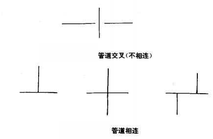

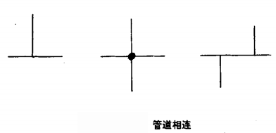

管道的交叉和连接
管道交叉(不相连)和连接有两种表示方法,如下所示。
第一种表示方法:
第二种表示方法:
一套PI图上只能采用一种表示方法,不能兼用两种方法,并将采用的表示方法列在首页图上。

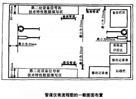

管道仪表流程图的一般图面安排
(1)管道仪表流程图的一般图面安排不宜太挤,四周均留有一定空隙;
(2)图中的备注栏、详图、表格可根据图面安排,在有空的位置上表示。
(3)推荐在0号(A0)标准尺寸图纸上的设备不多于8台,1号(A1)标准尺寸图纸上的设备为5台左右,在一张PI图上设备台数不宜太多。

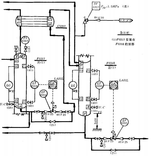

(1)用规定的类别图形符号和文字代号表示PI图所设计装置的各工序中工艺过程的全部设备、机械和驱动机,包括需就位的备台和生产用的移动式设备注①,并进行编号和标注。
(2)用规定的图形符号和文字代号,详细表示所需的全部管道、阀门、主要管件注②(包括临时管道、阀门和管件)、公用工程站和隔热等,并进行编号和标注。
注:①不表示现场性能检验,耐压、气密性试验、清洗、试车、检修和用于开车的临时设备、移动式设备。
②主要管件是指管道标准弯头、三通以及管道与设备、机械的接管法兰、紧固件、阀门、管件,仪表的连接法兰、连接头等以外的管件。
(3)PI图上不表示现场性能检验,耐压、气密性试验,清洗、试车、检修和用于开车的临时管道、阀门和主要管件。
(4)用规定的图形符号和文字代号表示全部工艺分析取样点,并进行编号和标注。
(5)用规定的图形符号和文字代号表示全部检测、指示、控制功能仪表,包括一次仪表和传感器,并进行编号和标注。
(6)安全生产、试车,开停车和事故处理在PI图上需要说明的事项,包括正艺系统专业对管道、自控等有关专业的设计要求和关键设计尺寸。

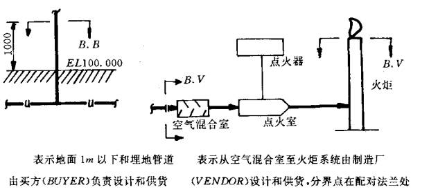

(6)有不同设计单位和专业的设计范围应加以标注,亦可以用细点划线(一?一?一)框出范围加以区分,在点划线框边上注明设计单位(或专业)的名称,并在备注栏中作相应说明。
(7)成套(配套)供应的设备,有限定供货范围的设备、仪表等要标注。分界线要清楚,要标注。亦可以用细双点划线(—??—??—)把范围框起来。供货范围分界线要清楚,注以供货对象缩写字母(B.B或B.V等)。例如:成套供应的压缩机机组,供货范围在设备法兰间交接如图所示:
成套(配套)设备范围表示法
(8)设计或供货范围的责任分界,亦可以不用范围线框起来。采用下列指示箭头和字母表示责任区分,如图所示:
责任分界的一种表示方法
用来区分责任范围的字母有:
B.B:由买方负责,B.S:由卖方负责。
B.INST:由自控专业负责,B.V:由制造厂负责。
B.PIPE:由管道专业负责。
需要在图上注明这种责任分界是哪一类(设计或供货)责任分界。如果不注明则表示是设计和供货二者的责任分界。

图面布置
(1)设备在图面上的布置,一般是顺流程从左到右,但同时也应顺管道的连接。
(2)塔、反应器、储罐、换热器、加热炉一般从图面水平中线往上布置。
(3)泵、压缩机、鼓风机、振动机械、离心机、运输设备、称量设备,布置在图面1/4线以下。
(4)中线以下1/4高度供走管道使用。
(5)其他设备布置在流程要求的位置。例如:高位冷凝器要布置在回流罐上面,再沸器要靠塔放置,吊车放在起吊对象的附近等。
(6)对于没有安装高度(或位差)要求的设备,在图面上的位置要符合流程流向,以便于管道的连接。对于有安装高度(或位差)要求的设备及关键的操作台,要在图面上适宜位置表示出这个设备(平台)与地面或其他设备(平台)的相对位置,注以尺寸(或标高),但不需要按实际比例画图。

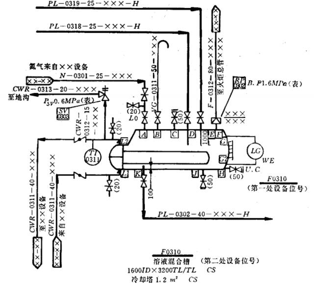

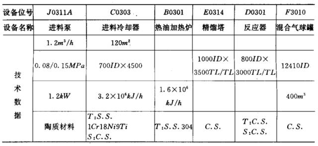

(5)PI图上通常要表示两处设备位号,如下图示:
设备位号、设备管口的表示
对同一位号的几台设备应该分别标注,如:
只有当能清晰识别设备时,方可以将同一位号的几台设备标注在一起,如:
a.第一处设备位号表示在设备旁,不用引线引出位号线,也不允许将设备位号写在设备内,在设备位号线上部写设备类别代号和位号,不注设备名称。
 b.第二处设备位号表示在设备相对应位置的图纸上方或下方。在设备位号线上部注写类别代号和位号,在位号线下部写明设备名称,如果需要,可在设备名称下面标注该设备、机械、驱动机的主要技术特性数据和结构材料。技术数据是实际选用值。
如果图面简单,能清晰、直观,并不会造成误解,可以省去上述第一处表示的设备位号。设备位号线用粗线条。
本规定中,根据工程需要建议的设备、机械、驱动机的主要技术特性数据和标注方法为:
1)容器、塔、反应器、蒸发器等立式、卧式罐等,注以内径和封头切线间距离。
2)用于原料、产品、副产品、中间产品储存的储槽要加注容积大小。
3)球型罐注以内径和容积。
4)换热器标注热负荷(计算值)、传热面积(实际选用值)和传热管直管长度、换热器的内径。
5)工业炉只注热负荷(计算值)。
6)泵、压缩机、鼓风机等注以选定机械的额定流量、扬程(或吸入压力和进幽口压差)。
7)驱动机要注明驱动类别(电动或其他)、选用的额定功率。
8)当工程需要,可标注流体名称、工作和设计数据(如:温度、压力值)。
举例如下:

4)设备上的玻璃管(板)液面计,采用直径为Φ12mm(或Φ10mm)的细实线圆,在圆内注以LG来表示,凡属液面计是设备配套供应的可不编号,与设备相连的阀门在图上也不表示,液面计随设备配套供货,要注明随设备供货字母(WE)。如果工程需要对液面计编号和表示出与设备连接的阀门,则按工程规定执行。
5)工艺需要并且不属于仪表本身配套供应的仪表(包括自控液面计)阀门一通常是指仪表的取源根部阀,要表示在PI图上,并按规定图形符号和文字代号表示阀门的类型,标注公称通径。仪表本身配套供货的阀门以及由自控专业设计的安装图(HOOK—UP图)上表示的属仪表用的放空、放净等阀,在PI图上不表示。
6)爆破片注以编号和爆破压力(英文字母B.P并填写压力值),爆破压力MPa为表压,加注(表)字,如1.5MPa(表)。爆破片有特殊要求的,如保温、伴热、带保护罩及排出去向要注明。
7)安全阀标注编号和整定压力(用字母Psv 并填写压力值),整定压力MPa为表压,加注(表)字,如1. 5MPa(表)。要注明要求和排放去向。

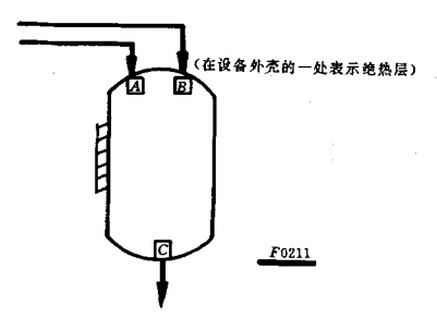

(8)设备绝热层按下图所示的方法表示。
设备绝热层表示法

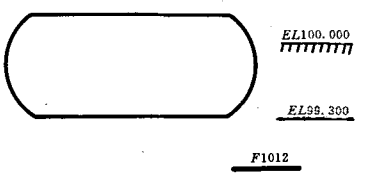

(9)地下或半地下设备应表示地面线(EL100.000)和设备本体地下深度,如图所示。
地下或半地下设备表示法

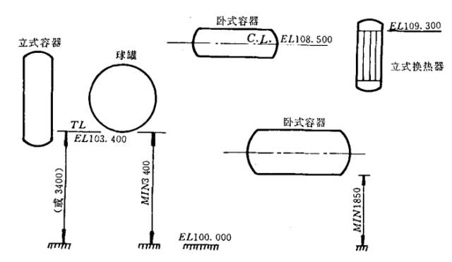

 (10)设备的关键的限位尺寸要标注,也可用注解在同页PI图的备注栏中说明。设备间相对位差的标注和有位差要求的自流管道尺寸标注,如图所示:
设备间位差和人孔、卸料口表示法
设备有安装高度要求的,要注以到地面的尺寸或标高。安装高度通常的标注方法如图所示。如果用标高表示,则全部PI图应取统一的基准标高(地面为EL100. 000);以中心线标高表示时,则在标高前标以符号“C.L”(与管道中心线表示符号相同)。
几类设备安装尺寸和标高表示
上述尺寸、高度、距离的表示均不按实际比例。特殊要求的操作台需要表示的,应注以标高(或位差),方法与设备标高(或位差)标注相同。

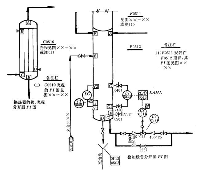

(11)当一个系统比较复杂,为了分类把各类介质管道、仪表、阀门、管件等表示清楚,允许在相应PI图上多次重复表示某一台设备。通常在每一张图上,只出现这台设备一次,并表示出某一类(或几类)工艺介质管道及相应的仪表、阀门、管件等。
某些设备,例如换热器的管程、壳程或二台、多台重叠在一起的设备(编二个或多个设备位号),可以分开表示。当画某一类(或几类)工艺管道和仪表时,在该张PI图上只要表示出与该类别管道有关的一部分设备(例如只画换热器的管程,二台或多台重叠设备的其中一台设备)。但需要在这台画出一部分的设备旁,写清另一半设备出现的PI图图号,并标注各设备位号。也可以用注解在同页PI图的备注栏中说明,如下图所示。
分开画设备的PI图表示方法(一)
在一套图中,同一台设备可以在各图中反复出现,但对某一根管道和该管道上的阀门、仪表及主要管件只能出现一次。
 同样允许在同页PI图上将叠加设备、换热器的管程、壳程,工业炉的炉内管系和炉体上的管道、仪表等分开画,但应分别注明设备间的相互关系,如下图所示。
分开画设备的PI图表示方法(二)

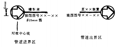

(5)进出界区(装置)的管道要用管道的界区标志,该标志用中线条表示,适用于装置和装置间管道的图纸接续。在管道的界区标志旁的连接管线上(下)方标明来自(或去)的装置名称(或外管、桶、槽车等),如图所示:
管道的界区接续标志

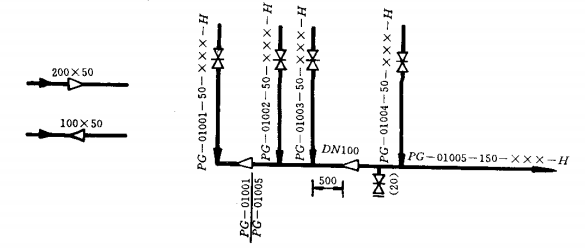

(9)异径管和管道号分界的标注
异径管根据实际管向的大小端来画,不分异径管变径规格,只表示一个。标注大端公称通径×小端公称通径,若异径管两端管道的直径在异径管附近已表示清楚,则异径管可不标注。异径管位置有要求者,应标注定位尺寸。同一管道号只是管径不同时,可以只标注管径,不再标注管道号。
相连接管道有不同管道号时,如果在PI图上分界不清楚,则应标注管道号分界符号,在分界符号线两侧标注管道基本管道号,如下图所示。
管道上异径管和定位尺寸以及管道号分界的表示

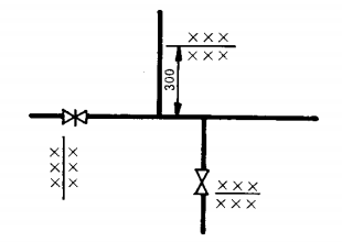

(10)同一管道号而等级不同时,用分界符号表示出分界。支管与总管连接,对支管上的管道等级分界位置有要求时,要标注管道等级和定位尺寸,如图所示:
管道等级变化的标注方法

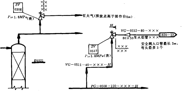

(14)管道上的爆破片和安全阀需要标注和编号(与设备上的爆破片、安全阀一起按工序顺序编号,标注方法相同),并表示排出口去向、排出位置要求和接续图图号。对安全阀入口管道有限制压降要求时,应在管道近旁标注管段尺寸、长度及弯头数量,以及进出口管道号,如图所示。
安全阀标注和配管要求的表示法

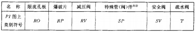

(21)PI图上要表示出主要管件。其中特殊管件、特殊阀门的标注和编号的范围和方法如下:
a.管道材料专业根据工程要求编制的管道等级中所列的管件、阀门等,在本规定中规定:在PI图上不需要标注和编号。如果工程项目从管道设计、统计工作出发,要对全部管件、阀门都进行标注和编号,本规定不作限制。
b.在本规定中,规定由工艺系统专业设计人员在PI图上,需要对管道等级表中没有列入的管件、阀门(统称特殊管件、特殊阀门)进行标注和编号(又称特殊件的位号或标签号)的范围如下:
 (a)不计入设备类(即不注以设备位号)的管道元件,需要试制、特殊订货、进口或由设计单位编制制造施工图的管件和阀门。如:各类管道过滤器、脉冲衰减器、消声器、静态混合器、管道混合器、引射器、阻火器、视镜、漏斗、检流器、蒸汽排放头、安全洗眼器、安全喷淋器、管道上的油水(汽、水)分离器、泡沫发生器、特殊连接件,非标准、非定型的阀门等。
(b)由其他专业(如管道专业)提出的特殊件,工艺系统专业人员据此在PI图上标注和编号,如:管道伸缩节、弹性连接件、特殊连接件和附件等。
(c)安全阀、爆破片、限流孔板、疏水阀注①、减压阀。
c.特殊管(阀)件的标注、编号方法
从特殊管(阀)件用引出线(细线条)引至编号框(正方形细线条10mm×10mm),框内标注特殊管(阀)件类别和编号,其类别符号和编号组成举例说明如下:
编号框内标注两部分。第一部分:类别符号,如“RO”。第二部分:编号,如“0301”。
第一部分:类别符号
第二部分:编号由两个单元组成
第一单元为工程的工序(主项)编号,可用一位数字表示,若工序超过9时,则使用两位数字。工程的工序(主项)编号,由工程设计经理给出。例如:某工程的一个工序(主项)的工程编号为03,则第一单元填写03。
第二单元为顺序号,一般用两位数字。顺序号按每一个工序(主项)从01起流水顺序编号,例如:01。
在设计文件的表格中的编号填写为:RO0301或RO—0301。
注:①物料管道和仪表的蒸汽伴热管、夹套管上所用的疏水阀在PI图上不表示,其他用途的疏水阀在图上要表示并标注和编号。
②除本条款第一部分规定的类别符号以外的所有特殊管(阀)件,均用SP表示类别符号。对于其他专业(如管道专业)提出的特殊件,亦归纳在SP类别内编号。如果其他专业有编号规定,则按其他专业提出标注的编号方法,由工程的设计经理批准后使用,并应列入PI图首页上。 转自:环保化工平台
