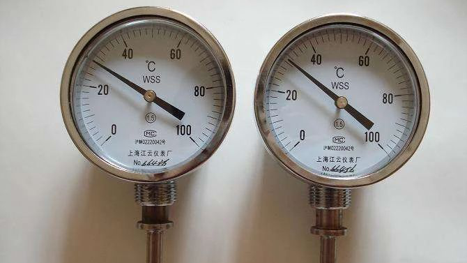

1、温度仪表故障
温度仪表故障通常表现为示数偏高、偏低或反应迟缓,当温度仪表发生故障时,要注意以下两点:一是温度仪表大都采用电动仪表;二是该系统仪表在检测时具有比较明显的滞后性。
1)温度仪表数据突然间变化到最高或最低,通常属于仪表系统方面的问题,这是由于仪表系统本身具有一定的滞后性,鲜少出现突发性的变动。若出现突发性的变动,一般是由热电阻、热电偶或变送放大器异常所致。
2)温度控制仪表发生高频异常波动时,通常是由于PID参数设置不当所致。
3)温度控制仪表发生比较明显的缓慢波动时,一般是由工艺操作方面的变动所引起的。若可排除工艺操作方面的影响,那么极有可能是仪表控制系统出现了故障。

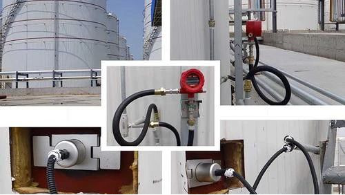

3、物位仪表故障
1)液位仪表值达最高或最低时,根据现场检测仪表进行判断,若现场仪表正常,则将系统改为手动调控,查看液位是否变动,若液位能够在某一范围内保持稳定,说明是液位控制系统出现问题,反之则是工艺方面的原因。
2)对于差压式液位仪表,当控制仪表与现场检测仪表的显示数据不符,且现场仪表不存在明显异常时,检查导压管液封是否正常,若存在泄漏现象,补充密封液,仪表归零;若不存在泄漏情况,初步推断是仪表负迁移量出错,需进行校正。
3)液位控制仪表的数据异常波动时,要根据设备容量分情况进行判断,设备容量大的,通常是仪表出现问题;设备容量小的,要先检查工艺操作,若工艺操作有所变动,极有可能是工艺原因导致的波动,反之就是仪表方面的问题。
