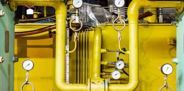

(一)压力表的选择
1. 按照使用环境和测量介质的性质选择
(1)在大气腐蚀性较强、粉尘较多和易喷淋液体等环境恶劣的场合,宜选用密闭式全塑压力表。
(2)稀硝酸、醋酸、氨类及其它一般腐蚀性介质,应选用耐酸压力表、氨压力表或不锈钢膜片压力表。
(3)稀盐酸、盐酸气、重油类及其类似的具有强腐蚀性、含固体颗粒、粘稠液等介质,应选用膜片压力表或隔膜压力表。其膜片或隔膜的材质,必须根据测量介质的特性选择。
(4)结晶、结疤及高粘度等介质,应选用膜片压力表。
(5)在机械振动较强的场合,应选用耐震压力表或船用压力表。
(6)在易燃、易爆的场合,如需电接点讯号时,应选用防爆电接点压力表。
(7)下列测量介质应选用专用压力表:
  • 气氨、液氨:氨压力表、真空表、压力真空表;
  • 氧气:氧气压力表;
  • 氢气:氢气压力表;
  • 氯气:耐氯压力表、压力真空表;
  • 乙炔:乙炔压力表;
  • 硫化氢:耐硫压力表;
  • 碱液:耐碱压力表、压力真空表。

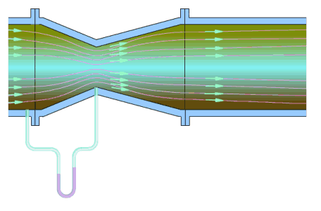

符合下列条件者,可选用文丘里管:
  • 要求低压力损耗下的精确测量;
  • 被测介质为干净的气体、液体;
  • 管道内径在100~800mm范围;
  • 流体压力在1.0MPa以内。

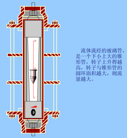

2. 面积式流量计
当要求精度不高于1.5级,量程比不大于10∶1时,可选用转子流量计。
(1)玻璃转子流量计
中小流量、微小流量,压力小于1MPa,温度低于100℃的洁净透明、无毒、无燃烧和爆炸危险且对玻璃无腐蚀无粘附的流体流量的就地指示,可采用玻璃转子流量计。
(2)金属管转子流量计
①普通型金属管转子流量计
对易汽化、易凝结、有毒、易燃、易爆不含磁性物质、纤维和磨损物质,以及对不锈钢(1Crl8Ni9Ti)无腐蚀性的流体中小流量测量,当需就地指示或远传信号时,可选用普通型金属管转子流量计。
② 特殊型金属管转子流量计
  • 带夹套的金属管转子流量计
当被测介质易结晶或汽化或高粘度时,可选用带夹套金属管转子流量计。在夹套中通以加热或冷却介质。
  • 防腐型金属管转子流量计
对有腐蚀性介质流量测量,可采用防腐型金属管转子流量计。
(3)转子流量计
要求垂直安装,倾斜度不大于5°。流体应自下而上,安装位置应振动较小,易于观察和维护,应设上、下游切断阀和旁路阀。对脏污介质,必须在流量计的进口处加装过滤器。

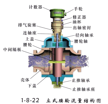

(2)腰轮流量计
  • 洁净的气体或液体,特别是有润滑性的油品,精确度要求较高的流量测量,可选腰轮流量计。
  • 流量计应水平安装,设置旁通管路,进口端装过滤器。
(3)刮板流量计
  • 连续测量封闭管道中的液体流量,特别是各种油品的精确计量,可选用刮板流量计。
  • 刮板流量计的安装,应使流体充满管道,并应水平安装,使计数器的数字处于垂直的方向上。
  • 当测量各种油品并要求精确计量时,应增设消气器。

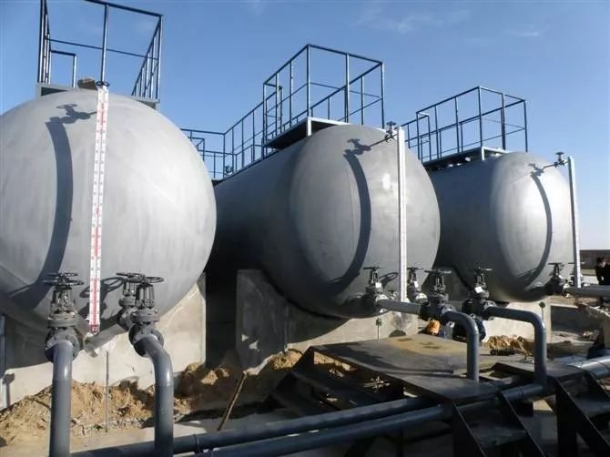

3. 浮子式测量仪表
(1)对于大型储槽清洁液体液面的连续测量和容积计量,以及各类储槽清洁液体液面和界面的位式测量,应选用浮子式仪表。
(2)脏污的液体,以及环境温度下结冻的液体,不宜采用浮子式仪表。粘性液体的连续测量和多点位式测量,也不宜采用浮子式仪表。
(3)浮子式测量仪表用于界面测量时,两种液体的比密度应恒定,且比密度差不应小于0.2。
(4)内浮子式液位仪表用于大型储槽液面测量时,为防止浮子的飘移,应备有导向设施;为防止浮子受液面扰动的影响,应加装平稳套管。
(5)大型储槽液体的液位或容积连续计量,对测量精度要求较高的单储槽或多储槽,宜选用光导式液面计;对测量精度要求一般的单储槽可选用钢带浮子式液面计。对要求高精度连续计量液位、界面、容积和质量的单储槽或多储槽,应选用储罐测量系统。
(6)开口储槽、敞口储液池的液面多点位式测量,以及有腐蚀性、毒性等危险液体的多点位式测量,宜选用磁性浮子式液面计。
(7)粘性液体的位式测量,宜选用杠杆式浮子液位控制器。

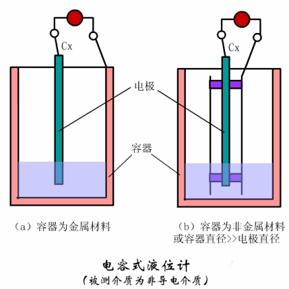

4. 电容式测量仪表
(1)对于腐蚀性液体、沉淀性流体以及其他化工工艺介质的液面连续测量和位式测量,宜选用电容式液面计。
用于界面测量时,两种液体的电气性能必须符合产品的技术要求。
(2)电容液面计的具体型号、电极结构型式、电极材料,应根据被测介质的电气性能、容器的材质等因素确定。
(3)对于不粘滞非导电性液体,可采用轴套筒式的电极;对于不粘滞导电性液体,可采用套管式的电极;对于易粘滞非导电性液体,可采用裸电极,电极表面应选择具有与被测液体亲和力小的材料或采用自动清洗的措施。
(4)电容液面计不能用于易粘滞的导电性液体液面的连续测量。
(5)电容式测量仪表易受电磁干扰的影响,应选用屏蔽电缆,或采取其他抗电磁干扰的措施。
(6)用于位式测量的电容液面计,宜采用水平安装型;用于连续测量的电容液面计,宜采用垂直安装型。

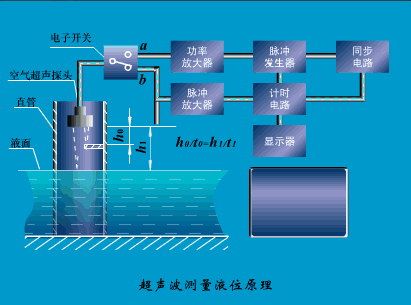

7. 声波式测量仪表
(1)对于普通物位仪表难以测量的腐蚀性液体、高粘性液体、有毒性液体等液面的连续测量和位式测量,宜选用声波式测量仪表。
(2)声波式仪表的具体型号、结构型式,应根据被测介质的特性等因素确定。
(3)声波式仪表必须用于可反射和传播声波的容器液面测量,不得用于真空容器。不宜用于含气泡的液体和含固体颗粒物的液体。
(4)对于内部有影响声波传播的障碍物的容器,不宜采用声波式仪表。
(5)对于连续测量液面的声波式仪表,如果被测液体温度、成份变化比较显着,应考虑对声波传播速度的变化进行补偿,以提高测量的精度。
(6)检测器和转换器之间的电缆,应采用屏蔽电缆,或考虑采用防电磁干扰的措施。

压力表广泛应用于化工、石油、冶金、矿山、电力等生产中,是最常用的用于显示和控制压力的计量器具,它犹如人的眼睛,在企业生产工艺过程中发挥着巨大的作用。
在压力仪表选型的时候,我们常常陷入这样的误区。
压力表的选用:不考虑介质而选用普通压力表
普通压力表的弹簧管是铜质的,如使用在腐蚀性的介质上会使压力表使用寿命大打折扣。某化工企业一次送来15只压力表,经过检查、修理和检定,只有3只是合格的,其余的压力表都因弹簧管被腐蚀或损坏而报废。后选用不锈钢压力表,再没有出现压力表因腐蚀而报废的现象。
压力变化频繁处选用大量程的压力表
在一些压缩机或泵的出口压力变化频繁,选用大量程的压力表防止压力表的损坏,其实这种方法于事无补。压力表的传动原理是弹簧管的形变通过扇形齿轮与柱形齿轮的啮合并通过油丝使指针转动,如果压力表的指针在一定角度频繁转动会使这个角度的齿轮磨损而引起机芯损坏。某液化石油气公司压力表损坏的位置总是齿轮磨损,后更换为耐震压力表后,效果明显。
另外,压力表量程的选择为了保证弹性元件能在弹性形变的安全范围内可靠地工作,压力表量程的选择不仅要根据被测压力的大小而且还要考虑被测压力变化的速度,其量程需留有足够的余地。测量稳定压力时,最高工作压力不能超过量程的2/3;测量脉动压力时,最高工作压力不能超过量程的1/2;测量高压时,最高工作压力不能超过量程的3/5。为了保证测量准确度,被测的最低工作压力不能低于量程的1/3。

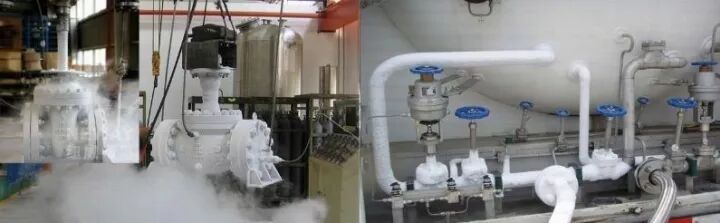

低温阀门是指能够在低温工况下使用的阀门,通常把工作温度低于-40℃的阀门称为低温阀门。低温阀门是石油化工、空气分离、天然气等行业不可缺少的重要设备之一,其质量的优劣决定着能否安全、经济、持续地生产。随着现代科技的发展,低温阀门的用途越来越广,需求量也越来越大。
把阀门材质是低温钢就直接认为是低温阀门
其实那只是个低温阀门的半成品,因为它没经过低温深冷处理,也可以说低温深冷处理是低温阀门的重中之重,低温阀门的关键就是在深冷处理,这样才能保证低温阀门的各个参数达到要求,尤其是膨胀系数,才不会导致在使用中出现各种阀门卡死状况。有时候在考虑下价格的问题,也要考虑下阀门的质量。毕竟低温阀门属于特殊阀门。
未根据被测介质选型
低温阀门主要用于输出液态低温介质如液氧、液氮、液化天然气等。材质不合格,会造成壳体及密封面的外漏或内漏;零部件的综合机械性能、强度和钢度满足不了使用要求甚至断裂,因此,在开发、设计、研制液化天然气阀门的过程中,材质是首要关键的问题。
