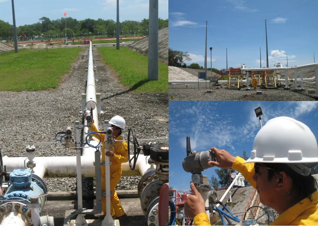

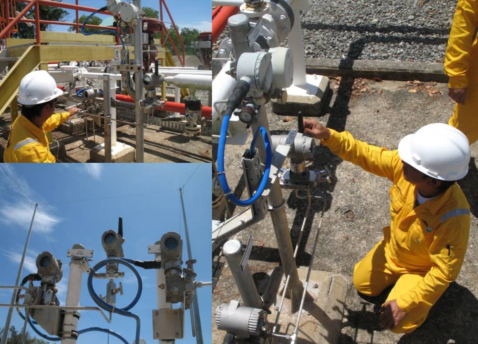

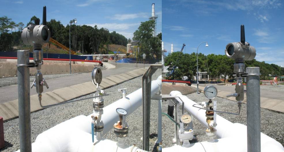

无线压力测点全貌图
节省材料成本:没有接线;无需电缆;无需电缆桥架;无需电缆保护管;没有接线盒;无需I/O卡件;无需机柜。
节省前期工程设计费用和后期维护费用:几乎无需前期设计、工程、画图、材料采购;几乎没有后期维护。
节省人工成本 :接线人工费用;安装桥架、保护管;安装端子、I/O卡件、接线盒、机柜。

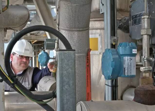

危险区域对仪表的有什么要求?
在危险位置安装和维护有线仪表是困难并昂贵的。无线仪表能解决这些问题。图片来源:艾默生过程管理
有线仪表的安装:
在工艺流程安装中有许多关于安全的策略。如果仪表必须安装在危险区域,那么现场仪表的接线需要电缆、导管、电缆桥架、现场接线箱以及编组机柜都必须按照相关的标准进行安装和维护,以防止在爆炸性环境下发生引燃。
安装这些接线系统会很昂贵,可是成本并没有随着安装结束而停止,因为需要初始维护和定期维护来确保能够维持保护水平。
危险区域的仪表和接线系统必须定期检查。图中所示为在外观检查过程中,一个经过认证的技术人员在查找明显的故障。
尽管全面的检查必须至少每3年进行一次,检查的级别和检查的时间间隔还是要考虑设备的类型;也就是说,有些设备根据其安装位置的环境状况可能需要的检查间隔时间短于3年。
连续的外观检查应该经常进行,或者只要该区域进行维护工作就要一起进行检查。严密的详细的检查会要求打开外壳并使用特殊工具,需要在停机或该区域安全的时候进行这样的检查。

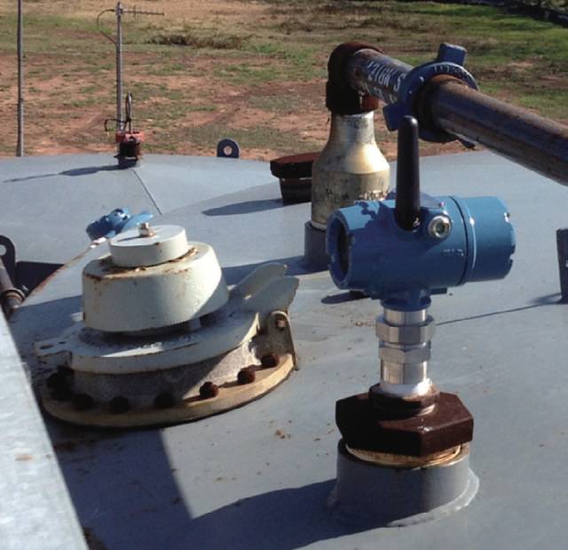

电池供电的现场设备,例如无线HART的液位传感器可以用在危险环境中,包括存储可燃物质的储罐。
