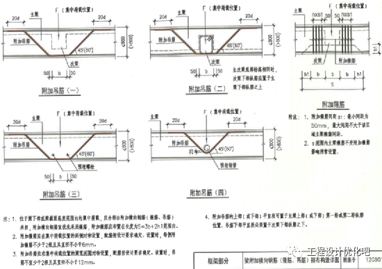

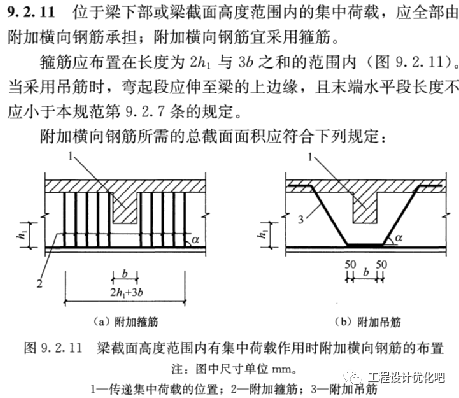

根据规范要求,集中力不能用抗剪箍筋兼顾,应全部由附加横向钢筋,如:箍筋或吊筋来承担。具体如下图所示:
设计规范图示
施工规范图示
备注:与设计规范图示的主要区别,是明确了“吊筋下部平直段必须置于次梁下部纵筋之下”,即可不置于主梁下部纵筋处。

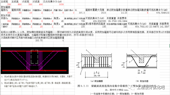

通过自编Excel表可对箍筋、吊筋的具体承载力、材料用量进行定量的分析对比。

   附加恒载为1.5m覆土28kPa,活载5kPa,180mm顶板的设计值为49.75kPa,通过间距2.5m的300x800次梁传到300x850主框架梁的集中力约为1030kN。采用附加箍筋需10Φ14(2肢),重量约29kg折合约175元;或采用吊筋需2Φ22+2Φ25,重量约42kg折合约254元。单处节省量13kg,分摊至每平米建筑面积节省约0.33kg、折合约2元。
      覆土+消防车区域的楼板设计值为为78.25kPa,通过间距2.5m的300x850次梁传到300x850主框架梁的集中力约为1590kN。采用附加箍筋需12Φ16(2肢),重量约46kg折合约279元;或采用吊筋需3Φ28+1Φ32,重量约69kg折合约413元。单处节省量22kg,分摊至每平米建筑面积节省约0.59kg、折合约3.5元。

1、充分利用影响区长度2h1+3b,优先采用附加箍筋,尽量少用吊筋。
2、附加箍筋无需满足抗震设计时框架梁端箍筋加密区的直径及间距要求,也无需等同梁自身的抗剪箍筋配置。
3、附加箍筋具体配置方式由计算确定,可根据实际需求确定合理的根数、肢数、直径及间距。
4、当主次梁高差较大,设计单位、审图单位及施工单位认可吊筋下部平直段可设于次梁下部纵筋之下、无需设于主梁下部纵筋位置时,吊筋用量会减少,此时可根据实际条件细化比选箍筋和吊筋的具体用量、择优选用。
