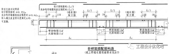

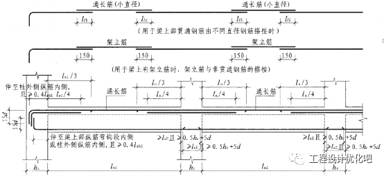

梁纵筋在节点区域需要满足一定的锚固要求。规范图集的要求详见下图:
框架梁纵筋构造要求
      非框架梁纵筋构造要求
框架梁的底筋锚固长度为0.4labE+15d=0.4*zaE* a* fy/ft* d+15d=kd(k为常数,主要跟钢筋和砼的型号相关),非框架梁的底筋锚固长度为12d,可见钢筋锚固长度与钢筋直径d线性相关,直径越小长度越短,可归纳为统一表达式:支座锚固长度=kd。

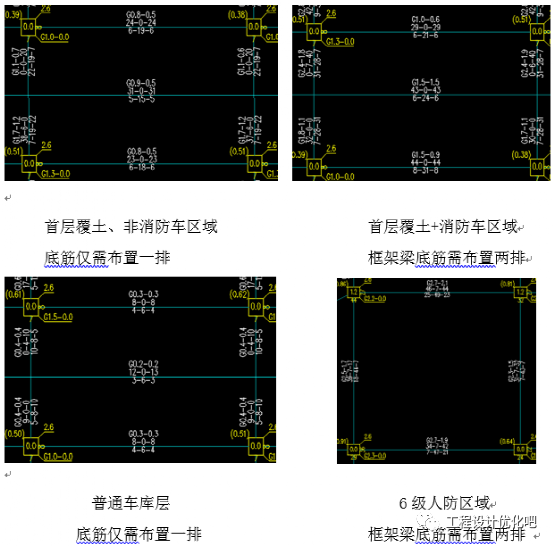

一、某广场地下室,该项目为3层地下室,顶板覆土1.5m,消防车道及消防登高面占顶板面积比例约20%;-1、-2层为普通车库,-3层为普通车库+6级人防(人防区域约为所在层的35%,可按建筑密度30%/满铺地下室占用地面积约80%=37.5%估算)。地下室框架典型柱网,(2跨5m+1跨6.6m)x7.8m。3级抗震。
梁配筋结果摘录如下:
首层覆土、非消防车区域:
非框架梁底筋15cm2,6Φ18比4Φ22少0.8kg约0.8%。
框架梁底筋19cm2,5Φ22比4Φ25少6.8kg约5.4%。
首层覆土+消防车区域:
非框架梁底筋24cm2,12Φ16 6/6比5Φ25少6.7kg约4.5%。
框架梁底筋21cm2,11Φ16 5/6比7Φ20少3.1kg约2.2%。
普通车库层:
非框架梁底筋6cm2,4Φ14比2Φ20少1.5kg约4%。
框架梁底筋6cm2,4Φ14比2Φ20少2.5kg约6.4%。
6级人防区域:
框架梁底筋49cm2,10Φ25 5/5比4Φ40少46kg约13.8%。
地下室区域,采用多根数(可多排)小直径配筋,比少根数(单排为主)大直径配筋,节省约0.8~6.4%(人防区节省约13.8%,主要是大直径纵筋按单排配置选用了Φ40进行比较,仅供参考)。

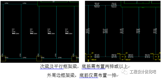

二、某项目裙楼,该项目为3层商业裙楼,框架典型柱网8.4x8.4m,商业活荷载按规范3.5kPa取值,小部分梁上输入了隔墙荷载。1级抗震(随主塔)
梁荷载及配筋结果摘录如下:
非框架梁底筋11cm2, 3Φ16+2Φ18比3Φ22少3kg约4%。
框架梁底筋9cm2,3Φ20比2Φ25少5kg约7.6%。
裙房区域,采用多根数(可多排)小直径配筋,比少根数(单排为主)大直径配筋,可节省约4~7.6%。

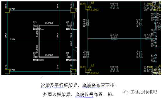

三、某酒店标准层,该项目为10层的酒店,框架典型柱网8.4x8.4m,酒店活荷载按规范2kPa取值,梁上输入了隔墙荷载。2级抗震。
梁荷载配筋结果摘录如下:
非框架梁底筋21cm2, 7Φ20比2Φ28+2Φ25少3.7kg约2.5%。
框架梁底筋24cm2,12Φ16 6/6比5Φ25少13.2kg约7.9%。
酒店标准层区域,采用多根数(可多排)小直径配筋,比少根数(单排为主)大直径配筋,可节省约2.5~7.9%。

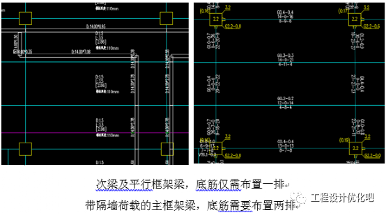

四、某loft公寓标准层,该项目为38层的办公(loft公寓),框架典型柱网7.6x11.6m,活荷载按4kPa取值,梁上输入了隔墙荷载。1级抗震。
梁荷载配筋结果摘录如下:
非框架梁底筋65cm2, 4Φ25+3Φ22/7Φ25比4Φ40+2Φ32少25.8kg约4.3%。
框架梁底筋37cm2,10Φ22 5/5比6Φ28少3kg约0.8%。——10Φ22纵筋面积=38cm2比6Φ28=36.9cm2多了约3%,削弱了小直径筋方案的优势。
loft公寓标准层区域,采用多根数(可多排)小直径配筋,比少根数(单排为主)大直径配筋,可节省约0.8~4.3%。
