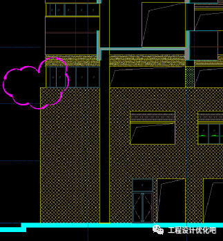

某学校的教学楼项目,外侧楼梯间处在立面造型上做了些凹凸变化,见下图:

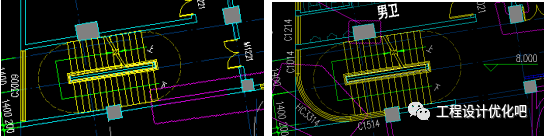

建筑平面的角部区域,设置为楼梯间,存在一个从下层梯形  图片 上层圆弧形的内收过渡区,平面变化如下图:

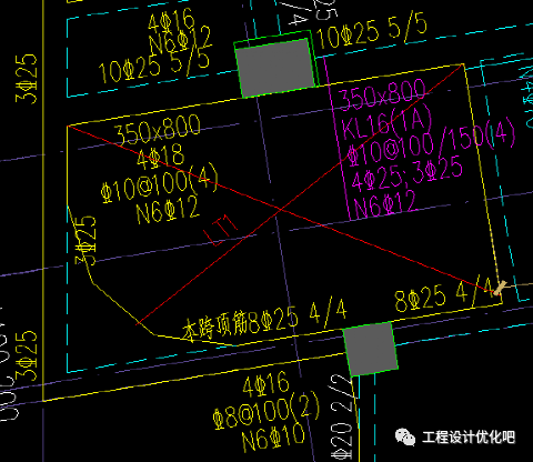

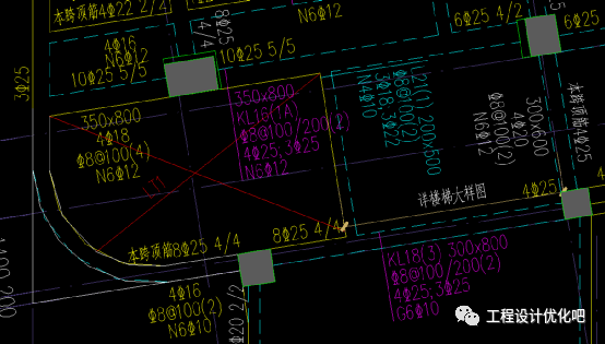

结构师在进行结构布置时,直接选用了“沿上层外轮廓的弧形梁+外悬挑板”的布置方式。如下图:
这种布置,存在几点不利情况:
1、圆弧梁在竖向荷载下,本身就存在向外扭的趋势;再设置一块外悬挑板,板支座负弯矩作用在圆弧梁外边缘,会进一步加大外扭作用,而且纯挑板对梁的抗扭没有任何贡献;
2、外扭梁的内侧为空洞、没有楼板辅助受力分摊扭矩,且受扭破坏为脆性破坏,对受力不利;
3、圆弧梁跟相连的外边梁的标高基本平齐、为正梁,侵入其下方楼梯半层平台的部分区域,减少了该处净高对舒适性有一定影响。
有鉴于上述几点不利情况,就尝试对结构布置进行调整,看看能否优化受力状态。具体做法就是沿下层外轮廓设置直线封边梁,交界的过渡区域则设置弧形楼板(不再设置内侧的弧形梁)。如下图:
该布置方案具有几个优点:1、直线梁在自身竖向荷载下没有受扭趋势。2、楼板的负弯矩对梁产生了一定的内扭作用,但两边支承板自身又为梁的抗扭提供了一定的帮助(采用弹性板模式可以更好反映该贡献)。3、弧线处没有下凸的梁,不影响楼梯半层平台处的净高,实际使用时会更加舒适。

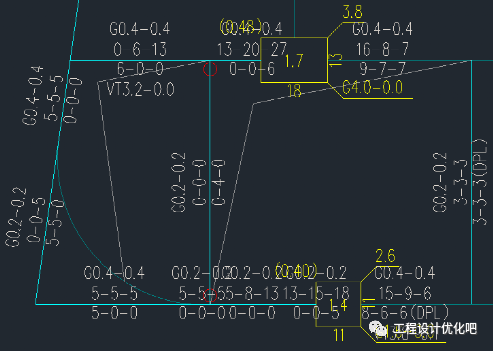

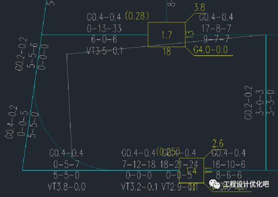

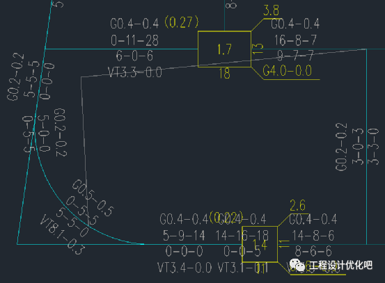

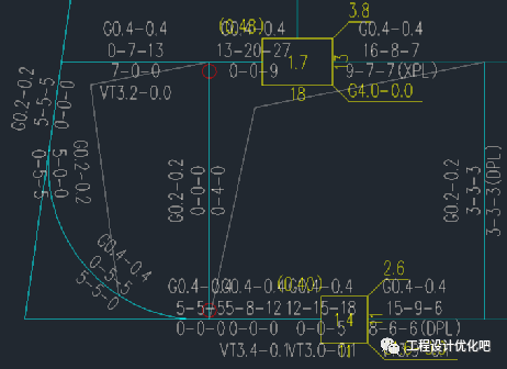

为对2种布置方案进行定量的分析研究,特抽取周边构件单元进行了相应的建模计算,对梁的内力及配筋等的对比分析(主要是分析竖向荷载的影响)。具体配筋结果详下图:
弧梁模型
直梁模型
从配筋简图上看,圆弧梁方案确实存在相对更大的扭矩,这在下方柱端处的反映更明显,因为该处柱子约束作用较强、且梁侧均无楼板辅助受力,所以抗扭纵筋、箍筋的计算值较明显。

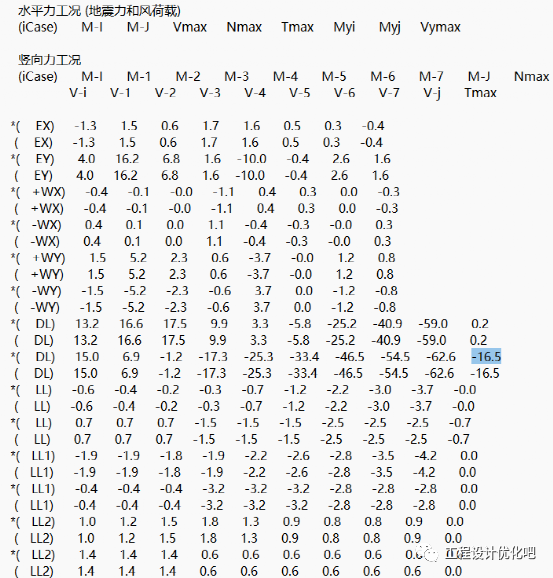

至于圆弧梁段的配筋未显示抗扭纵筋或箍筋的情况,也特意点击了“构件信息”进行查询,详见下图:
结果显示:圆弧梁自身是存在扭矩16.5kN.m。因为砼梁截面为300*800,自身抗剪扭承载力较高、素砼分量即可满足,所以未显示配筋值(可见下面Excel表的手算复核结果)。
为核实软件计算结果及其表示方法的真实性准确性,特加大(虚)梁远端的荷载值进行验证,以下为对比截图:图片
弧梁模型
直梁模型
以上结果也进一步验证了理论分析结果的真实性准确性。
综合对比各项优缺点后,本项目最终采用了“直线梁+弧形板”的方案。
这里可以稍微展开讨论一下:从加大荷载后的配筋简图可见,“直线梁+弧形板”方案的梁端,其负筋计算值是比弧形梁的要大的。为什么?其实也不难理解,因为弧形梁方案中,挑板及弧梁上的荷载,是通过弧梁的梁端作用在了直线梁的中间位置,力臂较短导致支座负弯矩值较小;而直线梁方案中,该部分荷载主要通过(单向受力)楼板作用在直线梁的远端~中间位置,力臂较长导致负弯矩值较大。可见,圆弧梁方案也是有自身的一些优点、并非全是缺点的;这也提醒我们,在做结构方案的分项对比时,应客观公正地评估各自的优缺点,再根据主要需求合理确定最终选项。
