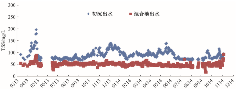

美国加州Linda再生水厂从2013~2015年进行了为期2年的一级出水过滤中试研究,滤布滤池及可压缩滤料滤池被用于污水的一级过滤,数据表明一级出水过滤的效果稳定,SS的去除率约为45%左右(如图2所示),BOD、COD的去除率为30%左右,反冲洗水量约为5%~10%。
图2 Linda再生水厂一级出水过滤TSS去除效果
Fig.2 TSS removal performance of Linda WRP primary effluent filtration

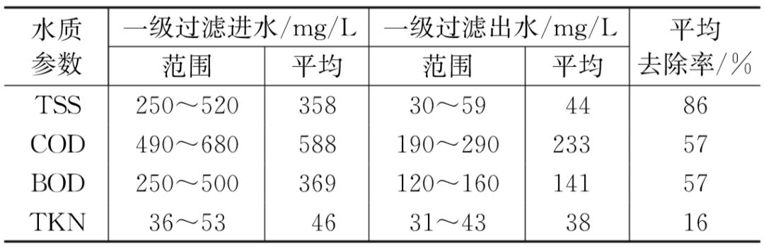

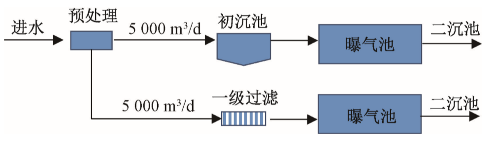

Linda污水处理厂的设计规模为1.9万m?/d,该厂的处理工艺由格栅、初沉池、硝化反硝化、二沉池、三级过滤、污泥厌氧消化组成。2017年的平均处理水量为5 000 m?/d,由于收集了附近另外城市的污水到2018年底处理水量达到了9 700 m?/d。生产性规模的测试分为两个阶段,第一阶段是在2018年秋季前全部的污水经预处理后跨越初沉池直接进入一级过滤单元,然后再进入生物处理单元;第二阶段是由于进水量提高了将近1倍,50%的污水直接进行一级过滤,如图3所示。表1为该厂一级过滤效果。
图3 Linda再生水厂工艺示意
Fig.3 Process schematic of Linda WRP
表1 Linda再生水厂一级过滤主要水质数据
Tab.1 Effluent of Linda WRP primary filtration
Linda生产性规模的试验结果表明,一级过滤的SS平均去除率达到了86%,远远高于传统初沉池的SS去除效率(50%~60%)。相比于传统初沉池,一级过滤减少了75%的占地面积,提高了15%~20%的生物处理能力,沼气产量提高了30%~40%。Linda再生水厂近些年生产性规模的一级过滤试验研究对于北美污水处理提倡的碳转向具有重要的风向标意义。

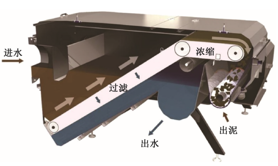

旋转带式过滤机通常需要设置在格栅和沉砂池之后,水中的悬浮物在环形旋转滤网上截留下来,旋转滤网速度可调,截留下的污泥含固率约3%~8%,可无需进一步浓缩而直接进行脱水(见图4)。

旋转带式过滤机对SS、BOD的去除率与进水水质有关,一般情况下BOD的去除率可以达到20%~40%、SS的去除率约50%~60%,占地面积仅为初沉池的1/10,投资费用较传统初沉池节约30%~60%。旋转带式过滤机已经应用于欧洲的Tiendeholmen污水处理厂、Breivika污水处理厂、Bangsund污水处理厂、Nedre Romerike污水处理厂的一级处理。旋转带式过滤机的滤速与SS去除率有关,一般为144~240 m/h。

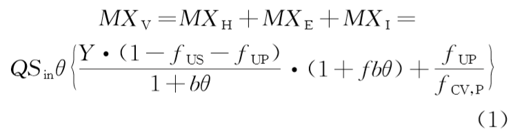

生物处理单元的MLVSS/MLSS是衡量生物处理单元效率高低的一个重要参数。MLVSS的组成共有3部分,分别是活性微生物部分(MXH)、内源代谢残留物(MXE)、进水不可生物降解VSS(MXI),如式(1)所示。
式中 Q——进水流量,m?/d;
Sin——进水COD,mg/L;
θ——泥龄,d;
fUS——溶解态不可生物降解COD比例;
fUP——颗粒态不可生物降解COD比例;
f——内源残留物比例;
b——衰减系数,d-1;
fCV,P——进水VSS的COD当量,mgCOD/mgVSS。

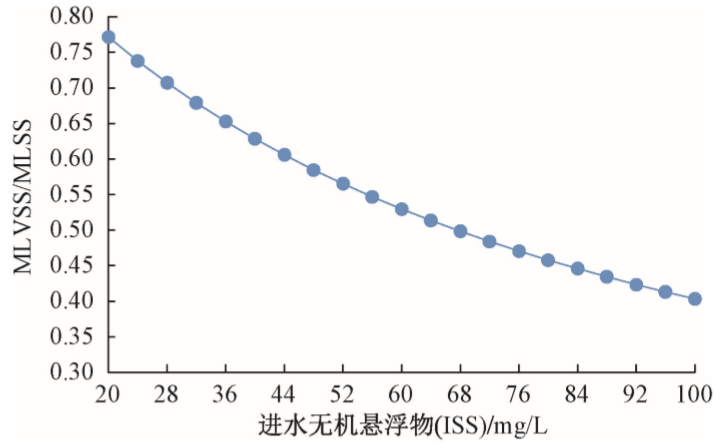

在MLSS的构成中,会有一部分来自于进水的无机悬浮物(ISS),这样MLSS的构成可表示为式(2):
式中 XISS——进水的无机悬浮物,ISS=TSS-VSS。

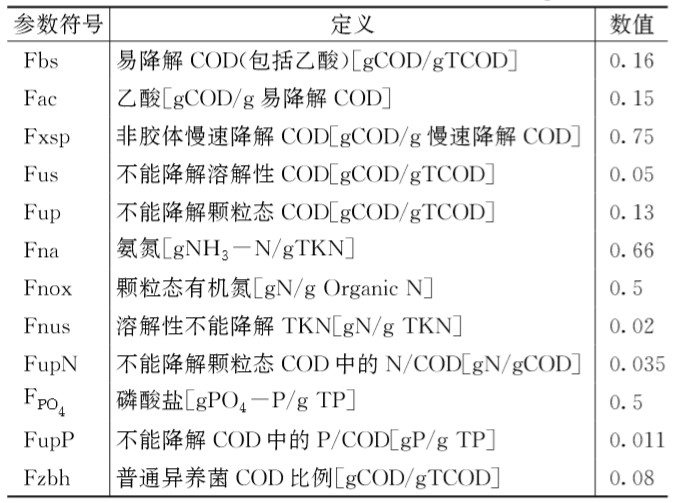

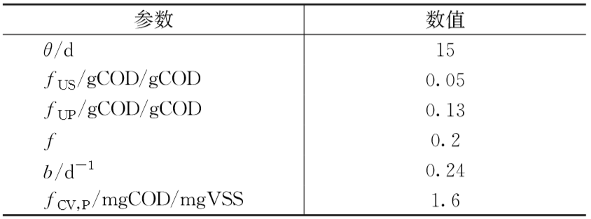

MLVSS/MLSS的比例可由上述两式计算得出,以进水COD=300 mg/L、ISS=20~100 mg/L的变化为例,说明ISS对MLVSS/MLSS的影响,其他参数采用典型值,如表2所示。计算结果如图5所示。
表2 典型进水组分
Tab.2 Typical influent value
图5 进水无机悬浮物对MLVSS/MLSS的影响
Fig.5 Influent ISS effects on MLVSS/MLSS
从图5可以看出,在进水COD一定情况下,进水无机悬浮物对MLVSS/MLSS的影响很大,ISS越高MLVSS/MLSS越低。显然,ISS的去除对于提高生物处理单元的效率至关重要。王洪臣对全国467座污水处理厂的调查结果也显示,60%的污水处理厂的MLVSS/MLSS低于0.5,在某种程度上与不设初沉池有密切关系。

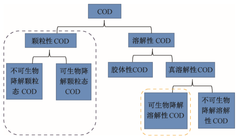

另外一个业界关心的问题是一级处理单元的设置会导致生物脱氮除磷所需的碳源不足,实际上这一观点并非如此。生物脱氮所需的碳源是易生物可降解COD(RBCOD),这种COD绝大部分是溶解状态,而初沉池所去除的基本为颗粒态COD,如图6所示。

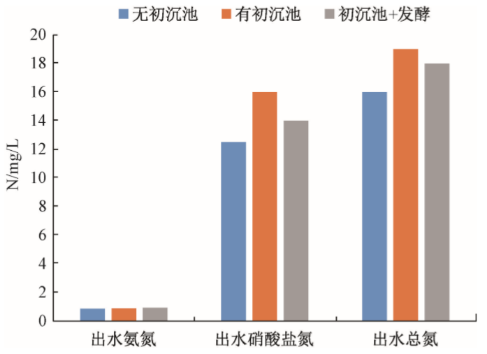

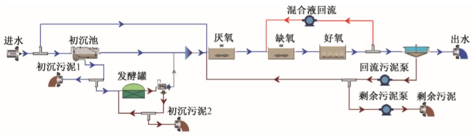

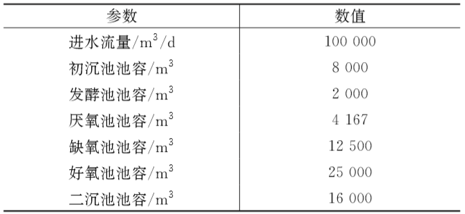

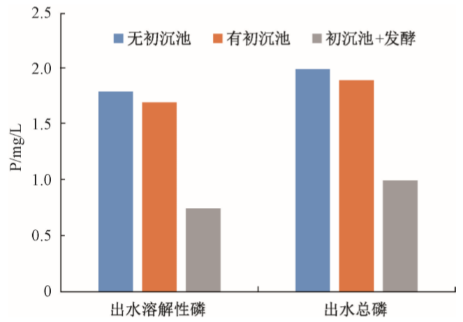

为了评估初沉池对生物脱氮除磷的影响,以1座处理规模为10万m?/d、进水COD=400 mg/L、TN=50 mg/L、TP=5 mg/L的污水处理厂为例,对无初沉池、有初沉池、初沉污泥发酵3种模式下的AAO工艺进行模拟分析。3种模式下的工艺建模见图7,各项参数见表3、表4。
图7 3种模式下的工艺建模
Fig.7 Model setup for three scenarios
表3 模型的污水组分主要参数
Tab.3 Wastewater characteristics of model input
表4 该厂的物理参数
Tab.4 Physical parameters of the plant
从图8、图9可以看出,有无初沉池其实对出水氮磷水质并无显著的影响,无初沉池的情况会比有初沉池的情况略好一些。James Barnard也认为处于优化运行状态下的初沉池不会去除显著的易生物降解COD。

Fig.9 Effluent phosphorus results for three scenarios simulation
但是当采用初沉池+发酵模式时,出水溶解性磷酸盐、总磷较其他两种情况有明显的好转。没有初沉池或只有初沉池时,出水的TP分别为2.0 mg/L和1.9 mg/L,而采用初沉+发酵模式时,出水的TP可降低至1 mg/L。这是由于初沉污泥在发酵过程中沉淀的颗粒态COD产生VFA促进生物除磷的结果。
实际上,初沉污泥发酵开发内部碳源的技术应用在欧美已经屡见不鲜,在过去30年里,初沉污泥发酵技术成功地用于北美、欧洲、南非、澳大利亚、新西兰的众多污水处理厂。
