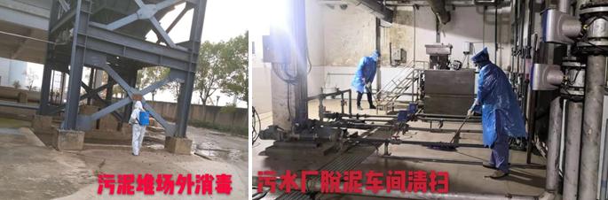

3.3 要加强对污泥处理处置过程中的消毒管理
污泥处理和运输全过程做到全封闭,污泥不外露、不落地;尽可能采用单独焚烧或协同焚烧方式处置污泥。在疫情期间对污泥处理处置要全过程进行消毒(见图2)。
图2 污泥堆场外消毒及车间清洗
