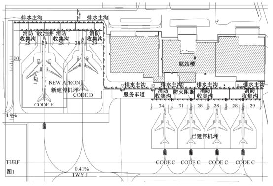

2.2 停机坪消防排水
根据NFPA415要求,停机坪设计时应背向放坡,排水方向远离航站楼、停机库和人行通道,要求距离上述目标的50 ft(15.2 m)范围内,坡度采用1%,50 ft(15.2 m)范围以外采用0.5%的,其主要目的防止停机坪的含油污水在排水系统内发生火灾蔓延,对航站楼等建筑物产生影响。规范中推荐了明沟和雨水口2种常见雨水收集方式,但无论何种方式都应当考虑设置隔油池,对停机坪发生冲洗油污水和初期含油雨污水进行隔油处理,并要求采用明沟收集的排水系统,应当设置消防收集沟和防火阻断,消防收集沟的长度不大于38 m,每2个消防收集沟之间设置不小于1.8 m的消防阻断,消防收集沟和主沟之间通过独立的管渠连接。
国内民航规范对停机坪背向航站楼的排水并未要求,而实际设计中,多数朝向航站楼排水,此类设计可以减少排水管渠建设,航站楼屋面排水可以就近排入此排水沟,从而节约造价,此外,现行国内民航规范也未要求停机坪排水进行隔油处理。
本工程停机坪消防排水见图1。
图1 停机坪消防排水布置情况

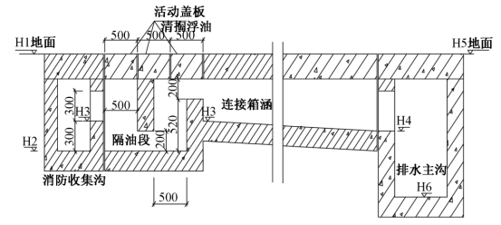

已建停机坪排水方向已经形成,停机坪排水朝向航站楼,由于本次改造仅对服务车道进行改建,停机坪地坪标高体系无法调整,因此设计中维持了现有停机坪排水方向,在已建停机坪的服务车道两侧分别布置了排水主沟和消防收集沟,均采用钢筋混凝土盖板。消防收集沟分段设置,中间设置了2 m的消防阻断,每个分段与排水主沟设置了独立的连接管渠,为了更好收集停机坪的滴漏油,防止火灾发生,消防收集沟均设置了300 mm的下沉,用于收集滴漏油。此外,NFPA规范要求,排水主沟下游应当设置隔油池,鉴于本工程排水下游直接排入沙坑,排水主沟下游无合适位置隔油池,为此设计人员根据隔油池的隔油原理,在与排水主沟连接的独立管渠内设置了隔油功能,以防止油类物质进入排水主沟,连接沟渠的断面情况见图2,该设计与规范推荐的方法相比,能提前将浮油清除,有效阻止止火灾蔓延。
图2 连接沟渠断面示意情况
对于新建的停机坪排水,严格按照规范要求进行放坡,同样在停机坪服务车道两侧设置了消防收集沟和排水主沟,消防收集沟采用了收油井的方式进行了滴漏油的收集。为了更好去除冲洗含油污水和初期雨水中的油类,防止火灾在排水系统蔓延,连接沟渠设置与上述相同(见图2)。

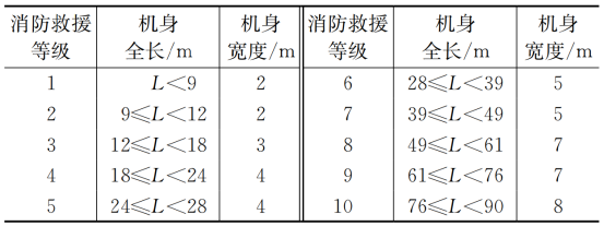

根据ICAO 规范,机场应必须设置消防站,消防站的救援服务目标必须满足在最佳能见度和地面条件下,不超过3 min的应答内到达跑道任一点,并要求在飞机事故现场迅速提供水源以补给消防救援车辆,同时根据机场正常使用的最长飞机及其机身宽度,将机场消防救援等级分为10个类别(见表1)。根据消防救援类别,ICAO规范规定了各机场类别的消防救援车的配备数量和消防泡沫的储备量。国内民航规范同样根据飞机机身长度和宽度确定了消防救援类别,分类标准同ICAO规范一致,并根据消防救援类别更明确规定了消防救援车的数量、消防车规格类型和各类型消防设施及人员配备要求。
表1 机场消防救援等级
本项目机场准备停靠的最大飞机为波音B747-400,机长70.7 m,消防救援等级为9级,消防站为已建消防站,位于新建停机坪西南侧,鉴于投资成本考虑不进行改扩建,但设计对其应答时间进行核算,满足3 min应答要求,同时消防车配备情况也根据机场消防救援等级逐步完善。对于泡沫液用量,ICAO规范推荐了一次消防用原液量为2 484 L(3%混合比)和4 968 L(6%混合比),同时规范要求要求消防站泡沫原液的库存量为救援消防车提供量的200%,当存在补给延误的可能时,库存量还应相应增加,本项目消防泡沫液储备根据此由机场消防站进行配备。
