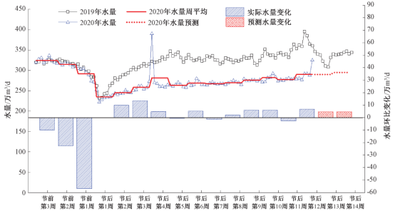

历年春节期间伴随人口流动,北京市各再生水厂进水水量均出现一定程度降低,如图1所示。2019年节前3周进水水量为设计水量的82%,春节期间水量降至设计水量的63%,节后第2周水量开始上升,第3周水量恢复至节前水平。2020年节前水量变化与往年同期一致,节后第2周出现小幅回升,但受春节和疫情叠加影响,节后第3周水量仅恢复至设计的66%,此后保持平稳。与去年同期相比,2020年春节后11座再生水厂每日进水总量减少约50万m?/d,且持续时间较长。根据复工复产情况进行模拟预测,4月下旬进水水量可恢复至设计水量的75%~80%。
图1 再生水厂进水量变化和预测

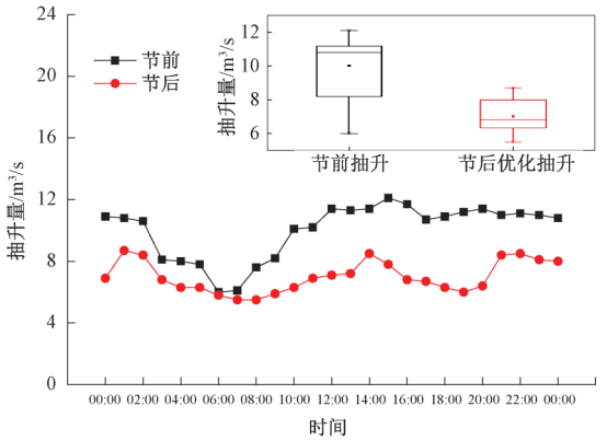

疫情期间再生水厂进水量大幅降低,为确保生物系统高效运行,减少负荷波动,稳定出水消毒处理的接触时间,保障后续消毒单元对病原微生物的灭活效率,高碑店再生水厂进行了泵站编组优化。如图6所示,节前泵站抽升量为6~12 m?/s,节后水量下降,根据水量变化及泵前池液位优化泵站编组抽升量,控制抽升量为5~9 m?/s,在保证最低抽升相对稳定前提下,降低抽升峰值波动。箱线图表明,四分位距明显缩短,抽升量数据分布偏态性降低,抽升量更平稳。通过优化抽升过程,有效缓解生物池水力负荷和消毒池接触时间波动,降低了泵组开停频次,实现泵组电耗降低3%~6%。
图6 高碑店再生水厂泵站编组优化抽升效果

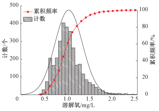

精准曝气系统根据进水量及末端溶解氧控制鼓风机气量,实现按需供气。通过精准曝气系统实现低负荷期间溶解氧的合理调控,可有效缓解水厂因曝气不均匀引起的能耗药耗增加问题。设定溶解氧浓度为1 mg/L时,结果如图8所示,控制区域溶解氧92%以上控制在(1±0.5) mg/L。进水污染物浓度下降,易造成污染物消减能耗上升,采用耗氧总污染物(OCTP)评价水厂运行能耗变化。OCTP消减单耗由节前0.317 kW·h/kg升至节后0.319 kW·h/kg,通过精准曝气系统实现水厂在进水COD和NH3-N浓度下降40%和15%情况下,维持OCTP消减单耗基本恒定。
图8 高碑店再生水厂精准曝气系统应用效果

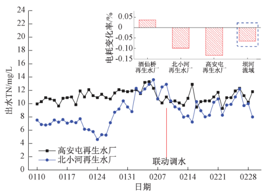

除厂内调控外,通过厂网联动联调进一步实现出水稳定和节能降耗。以坝河流域为例,酒仙桥再生水厂采用氧化沟工艺,具有抗进水污染物、水力冲击负荷能力强和灵活调整转刷曝气优势,采取停运部分系列氧化沟措施,并向北小河和高安屯再生水厂调水,调水量占两厂进水13%、21%。调水后有效缓解北小河再生水厂溶解氧偏高和高安屯再生水厂污泥中心产生板框滤液导致进水C/N不足问题。通过厂网联动联调,水厂出水TN下降,同时实现坝河流域电耗降低6.4%(见图9)。
图9 坝河流域厂网联调联动效果
