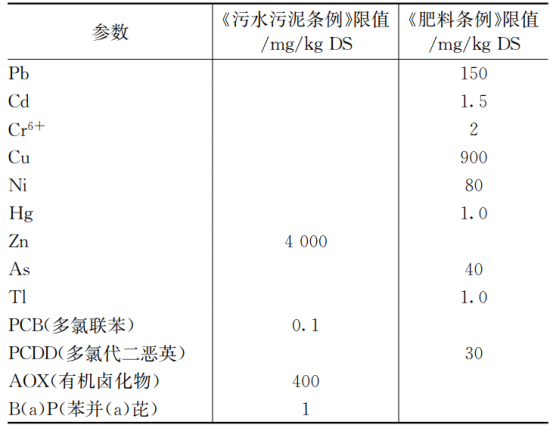

(4)条例第7条规定,只有符合《污水污泥条例》及《肥料条例》的限值要求,才允许污水污泥排放并进行土壤利用,主要限值见表1。
表1 《污水污泥条例》《肥料条例》的限值

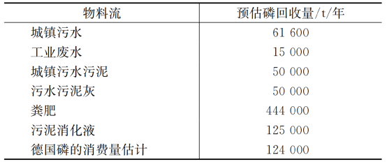

表2 德国不同物料流的理论磷回收潜力
表2显示了德国某些物料流的磷回收潜力。

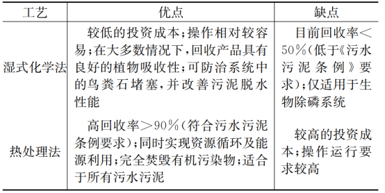

磷回收大多采用湿式化学法,如采用沉淀工艺回收磷酸铵镁(MAP,俗称鸟粪石)。湿式化学法通常可回收污水处理厂进水中5%~30%的磷,因在大多数情况下仅回收污泥液中的部分磷。该方法实施起来往往相对简单,成本也较低,且作为氮磷化肥具有良好的植物吸收性。
与湿式化学沉淀工艺相比,热处理工艺在技术上相对较为复杂,成本相对较高。但该方法都能使污水处理厂进水中磷的回收率高达90%以上,而且在污水污泥焚烧过程中焚毁了污水污泥中的有机污染物。
磷回收物料的植物吸收性因采用工艺不同而有很大差异。污水污泥的单独焚烧相对占优,因为该磷回收技术取得磷的浓度相对较高,且重金属等污染物浓度可控。如德国对近180万t/年的污水污泥的焚烧完全基以单独焚烧,并对后续磷进行回收,那么理论上每年可从焚烧灰中回收5万t左右的磷。这相当于当前农业矿物磷消耗量的40%。由于污水污泥焚烧灰是合法认可的肥料,只要符合《肥料条例》限值要求,便可直接用作肥料。

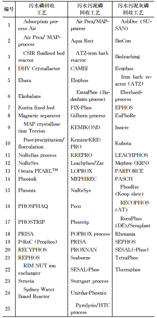

表3给出了全球磷回收工艺的概况,其中诸多在德国开发。但迄今为止,大多数工艺尚仅在实验室或中试装置中进行,工业规模实施的还较少。
表3 全球污水、污水污泥及污水污泥灰中磷回收开发工艺概览

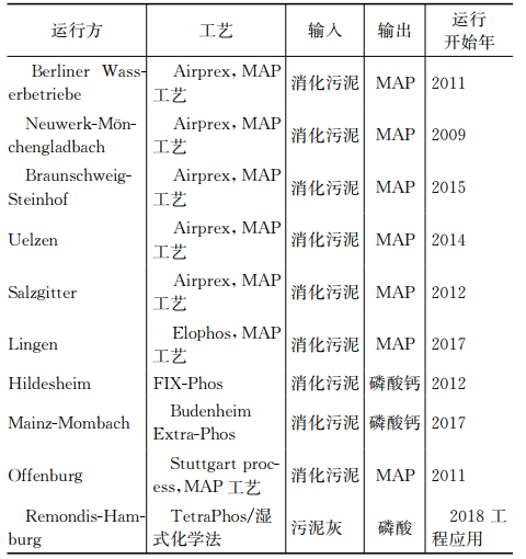

在德国也有大量不同的磷回收技术以从污水污泥、污泥液和污水污泥灰中回收磷,但大多数工艺尚处于试验阶段。表4描述了德国磷回收技术的部分统计情况。
表4 德国磷回收部分统计情况(统计至2018年)

研究表明,使用铁盐作为沉淀剂所引起的高铁含量对植物生长具有负面影响。使用生物除磷工艺的污水处理厂的磷回收物证明具有提供良好的植物吸收性。通常,沉淀过程中的磷回收物比污水污泥灰中的磷回收物有更好的植物吸收性,但污水污泥灰中的磷回收物不含残存有机物。磷回收物的肥效取决于土壤类型、植物种类、污水处理中磷沉淀类型等因素。
目前,大多数含磷再生物的回收成本比磷肥的市场价格高出许多倍,尚只有湿式化学沉淀法才能相对经济运行。

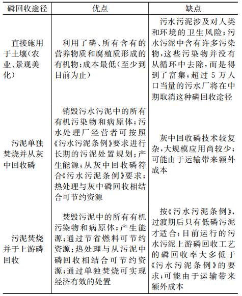

表5简要比较了湿式化学法和热回收法磷回收工艺的优缺点。表6总结了目前可用的污水污泥利用途径的优缺点。

表6 目前污水污泥利用途径的优缺点
