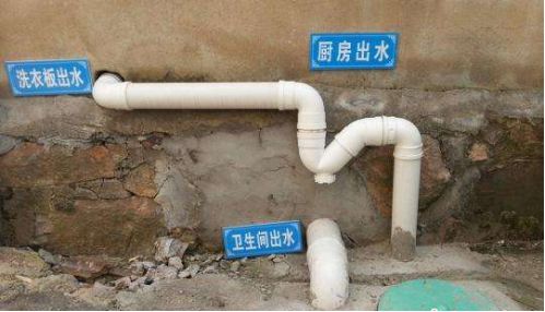

2.2 农村生活污水来源
  • 厨房污水:污水中有机物的主要来源,排放量占生活污水总量约1/5。
  • 洗涤污水:占生活污水总量的1/2以上,含大量氨氮总磷,农村水体富营养化的主要原因。
  • 厕所污水:污水中氮磷、COD、细菌病毒的主要贡献者。
