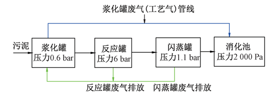

热水解工艺气的来源
高安屯项目中,采用蒸汽作为热源提供热水解反应所需温度。蒸汽由蒸汽锅炉提供,蒸汽锅炉的燃料来自厌氧消化所产生的沼气。在热水解过程中,多余的蒸汽和反应、闪蒸阶段排放的废气,首先用于预热浆化阶段的热水解系统进泥。当浆化罐内污泥吸收废气饱和时,多余的气体就作为废气,即工艺气,排放到消化池进行再次处理。工艺气排放系统如图1所示。
图1 热水解工艺气排放情况示意

实际生产中热水解的浆化、反应、闪蒸环节均在密闭容器中进行,因此热水解工艺气的排放量取决于热水解系统的处理泥量、闪蒸罐排泥泵的压力和流量、反应罐和浆化罐的运行料位等。此外,由于热水解的反应和闪蒸是采用序批的生产操作模式,所以工艺气的排放压力和流量是瞬时变化的,难以通过常规测定气体流量的方法实施测量。
为间接测定热水解工艺气中有机物的量,通过设定蒸汽和稀释水中有机份为零,则可建立物料平衡,即热水解进泥的有机物总量(同“浆化罐进泥的有机物总量”)=热水解排泥的有机物总量(同“消化池进泥中有机物总量”)+工艺气中有机物总量。
试验地点为高安屯项目现场。该项目热水解采用康碧技术,消化池采用普拉克钢制罐。消化运行温度为40 ℃,设置机械搅拌。消化池进泥方式为底部进泥;排泥方式为顶部溢流排泥。消化后污泥进入板框脱水系统。现况热水解系统运行2条生产线;运行一个系列(即B系列)消化池,该系列由4座消化池(5-8号消化池)组成。热水解工艺气通过单独的管线,通入8号消化池泥位液面下1 m处。

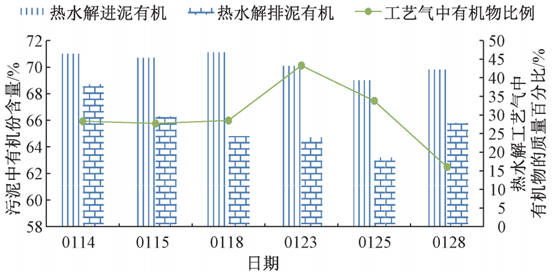

3.1 工艺气中的有机物量
图2所示,污泥经热水解后有机份明显减少。由于热水解是密闭系统,减少的有机份必然是进入到工艺气排放系统。根据前述的物料平衡计算,在取样时段内,工艺气中的有机物量的平均值约为热水解系统进泥有机物总量的29.6%(质量百分比),这部分有机物进入到8号消化池。因此,8号消化池与其他消化池相比,进入的有机物的量要较多。即8号消化池与5号消化池相比,除了进泥中的有机份外,8号消化池还额外多了工艺气中有机份量。
图2 热水解前后有机变化

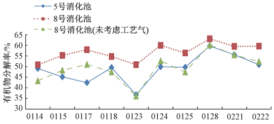

3.2.1 有机物分解率
由图3可知,8号消化池有机物分解率平均为56.8%;未考虑(或未包含)通入消化池中工艺气的有机份时,8号消化池的有机物分解率为49.4%。5号消化池有机物分解率平均为48.9%。未考虑工艺气中有机份时,8号消化池与5号消化池有机物分解率基本一致,但考虑到工艺气中有机份时,8号消化池的有机物分解率高于5号消化池。

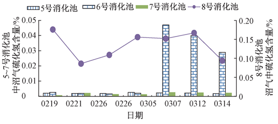

3.2.2.1 硫化氢含量
从图4可知,5号消化池硫化氢含量平均0.002%(体积百分比),6号消化池硫化氢含量平均0.018%,7号消化池硫化氢含量平均0.002%,8号消化池硫化氢含量平均0.134%。8号消化池硫化氢含量明显高于其他消化池。
一般在沼气脱硫处理工艺中,通常将脱硫后沼气中硫化氢含量小于0.01%作为脱硫标准。对照此标准分析,5号和7号消化池沼气中硫化氢含量均符合标准;6号消化池除个别时间段内硫化氢较高外,部分时段内也符合标准,但8号消化池硫化氢含量全部超出标准。
图4 不同消化池中硫化氢含量比较
针对消化池沼气中硫化含量差异的原因进行分析,主要有两方面因素影响。一是在生产中在消化池进泥中连锁投加铁盐;二是工艺气的通入可能影响沼气中硫化氢含量。
实际运行中,投加的铁盐,其主要成分为三氯化铁,有效成分≥38%(质量百分比),是通过药泵与消化池进泥泵连锁运行,即消化池进泥时,消化池进泥泵与铁盐投加药泵同时连锁启动,即药泵的瞬时流量与消化池进泥泵的瞬时流量之比,即为铁盐的投配率。在自控上可以实现药泵的投加个数的调整。

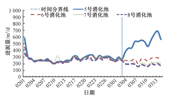

在消化池气样测试期间,如图5所示,8号消化池进泥量与其他3个消化池,尤其是与6号和7号消化池进泥量接近,虽然8号消化池的铁盐投配率更高(在同样进泥流量的前提下, 8号消化池的铁盐瞬时投加采用2个药泵,而5-7号消化池瞬时铁盐投加采用单泵),但8号消化池沼气中硫化氢含量还是要高于其他消化池。
图5 消化池进泥量情况
为进一步验证在进泥中投加铁盐对于沼气中硫化氢的去除效果,2019年3月3-15日,试验增加5号消化池的铁盐投配率,即5号消化池和8号消化池采用同样的铁盐投配率;但从消化池沼气中硫化氢含量看,提升铁盐投配率,对于5号消化池去除硫化氢效果不明显。说明5号消化池在原有投配率的基础上,沼气中硫化氢含量已经很少,过量投加效果不明显。这说明,在一定的铁盐投配率下,消化池进泥中的硫化物和硫酸盐已经能够被固化到污泥中。在进泥中,过量投加铁盐基本上没有效果。故8号消化池沼气中的硫化氢,也排除来自进泥中硫化物和硫酸盐的影响,只可能是来自工艺气的影响。

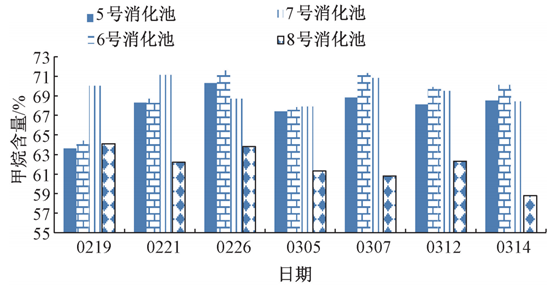

3.2.2.2 甲烷含量
在测试取样期间,在同样的进泥泥质条件下, 5号消化池甲烷含量平均在671%;6号消化池甲烷含量平均在69.1%;7号消化池甲烷含量平均在69.7%。8号消化池的甲烷含量平均在61.9%。8号消化池沼气中甲烷含量明显低于其他消化池。如图6所示。

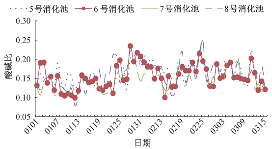

3.3.1 酸碱比
酸碱比为消化池内污泥脂肪酸与碱度的比值。选取2019年1~3月(春节期间除外)消化池污泥脂肪酸与碱度的比值进行分析, 5-8号消化池内酸碱比平均值如表1所示。
表1 消化池内酸碱比平均值
如图7,4座消化池污泥酸碱比均在0.1~0.2。8号消化池内污泥的酸碱比与其他3座消化池没有明显差异。

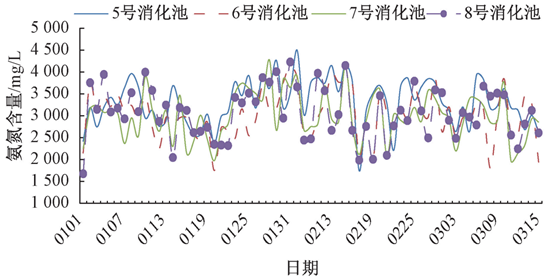

3.3.2 氨氮
选取2019年1-3月(春节期间除外)消化池内氨氮进行对比。从图8可知,8号消化池中氨氮平均值在3 069 mg/L,其氨氮含量与其他消化池没有明显差异。

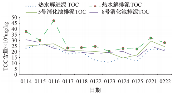

3.3.3 TOC
分析污泥中TOC含量,如图9所示。污泥经热水解后,污泥中TOC明显增加;经厌氧消化后,污泥中TOC明显减少。试验取样期间,消化池进泥TOC为108 000~264 000 mg/kg;5号消化池排泥中TOC平均223 000 mg/kg;8号消化池排泥中TOC平均219 545 mg/kg。8号消化池与5号消化池内污泥TOC没有明显差异。

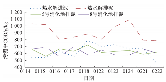

测试期间COD变化趋势如图10所示。经热水解后污泥中COD明显增加,经厌氧消化后的污泥COD明显减少。5号消化池COD去除率为16.9%~45.1%;8号消化池COD去除率为16.0%~47.1%;这2座消化池COD去除率与王治军等试验热水解后污泥厌氧消化COD去除率566%相比要略低。分析存在的差异,主要是本试验取自生产现场测试数据;另一方面,本试验生产装置热水解温度为165 ℃,低于王治军等试验装置温度170 ℃,且本生产试验中热水解前后的污泥COD含量要高。
图10 热水解前后和消化排泥中COD变化

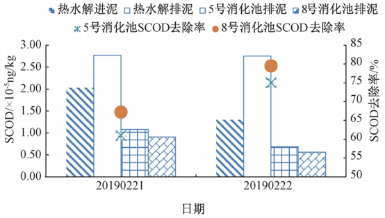

为进一步比较热水解前后及消化前后COD变化,测试污泥中SCOD变化,如图11所示。可知5号消化池和8号消化池SCOD去除率均超过60%;8号消化池SCOD去除率要高于5号消化池,能达到79.5%。

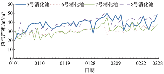

引入沼气产率的概念,即每立方米消化池进泥所产生的沼气量,单位为“m?沼气/ m?”进泥,来比较消化池的沼气产量。
由图12可知,在2019年1-2月内,5号消化池沼气产率为38.3 m?沼气/ m?进泥;6号消化池为30.1 m?沼气/ m?进泥;7号消化池为31 m?沼气/ m?进泥;8号消化池为38.6 m?沼气/ m?进泥。8号消化池沼气产率与5号消化池基本持平,要略高于其他消化池。这与图3所示的有机物分解率的趋势一致,即5号消化池与8号消化池,在未考虑工艺气中有机份的情况下,两者污泥中有机物分解率一致,沼气产率也一致。这也说明,8号消化池中工艺气带来的有机物对于消化池沼气产量的贡献有限,即工艺气采用现况通入厌氧消化的处理方式,其降解工艺气中有机物的能力有限。
图12 沼气产率
将沼气产率折算为去除单位公斤有机物的甲烷产量,则5号消化池沼气产率为1.055 m?甲烷/ kgVS;8号消化池沼气产气产率为0.969 m?甲烷/ kgVS。与文献高固污泥中温厌氧消化沼气产率0.8~1.1 m?甲烷/ kgVS基本一致。这表明,现况4座消化池运行状况良好。8号消化池的运行未受到工艺气通入的影响。
