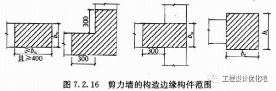

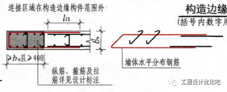

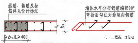

中国的多高层住宅建筑常用钢筋混凝土剪力墙结构体系。根据规范,建筑总高度约90%区域为非底部加强区,该区域的剪力墙肢端部宜设置构造边缘构件。根据国标图集,构造边缘构件的箍筋配置方式有三种,分别为“构件独立封闭箍筋”、“构件开口箍筋与墙身水平筋搭接”、“墙身水平筋弯折互钩”。
构件独立封闭箍筋+墙身水平筋弯折
构件开口箍与墙身水平筋搭接
墙身水平筋弯折互钩

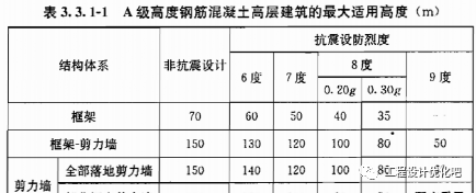

高层住宅一般约30层,总高约100m。大部分属于A级高度,6~9度的抗震等级为一~四级。

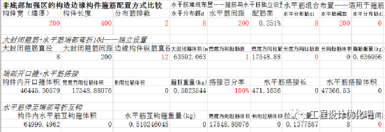

现取典型截面200x400进行比选,采用自编Excel表进行定量计算分析,其中已考虑钢筋搭接长度、接头数量、钢筋间距匹配、箍筋(拉筋)弯钩等的影响。表格部分截图如下
主要对比结果摘录如下表:
