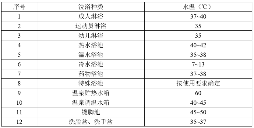

1.2 公共浴场的水温
公共浴场各种洗浴用水的水温,在行业标准《公共浴场给水排水技术规程》》(CJJ 160-2011)有规定,见表1。
表1 洗浴用水水温
冠状病毒在公共浴场水系统中生存的特性
2.1 池水水温
根据研究发现,新型冠状病毒与SARS-CoV病毒有共性,在温度20℃~25℃,液态环境中存活时间更久,存活时间可达2d~17d以上,在水温约40℃的水系统中,病毒会在该系统中至少存在2d以上。从表1中可以得出,公共浴场的池水水温是比较适合新冠病毒存活的,尤其是冷水浴池及药物浴池,单独从水温角度来讲,新冠病毒的存活时间会非常久。

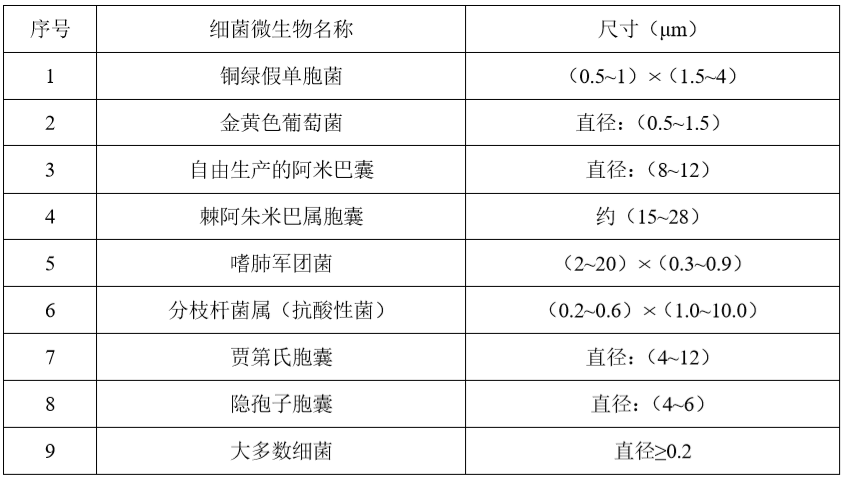

3.2 池水过滤
通过过滤设备内的过滤介质层拦截池水中胶状、颗粒状有机物无机物及部分病毒、细菌后,使洁净的池水经过加热、消毒重新送入池内继续使用,实现了水的循环使用,其作用为去除池水中隐孢子、虫卵、病原微生物,减少此后池水消毒过程中消毒剂用量或提高消毒效果。过滤介质应对公共浴池中常见的细菌微生物有良好的过滤作用,公共浴场一般采用颗粒过滤器和硅藻土过滤器。颗粒过滤器的过滤介质应采用微生物难以繁殖的天然石英砂。硅藻土过滤器的预涂膜厚度不应小于2mm且应均匀一致,单位面积硅藻土用量为0.5~1.0kg/m?,硅藻土过滤器能滤除95%的细菌、大肠杆菌及85%的病毒。公共浴场中常见的微生物及其尺寸大小见表2。
表2 公共浴池中常见细菌微生物尺寸
根据《新型冠状病毒肺炎诊疗方案(试行第七版)》病原学特点的描述,“新型冠状病毒属于β属的冠状病毒,有包膜,颗粒呈圆形或椭圆形,常为多形性,直径60-140nm”,将新冠病毒与表3中的细菌微生物的尺寸进行对比,公共浴场的池水过滤介质是否可以有效拦截去除池水中的新冠病毒尚待研究,但从之前的研究成果来推断,硅藻土过滤器对于新冠病毒的滤除具备一定的可能性,因此建议在受到新冠病毒感染的水池,其反冲洗水的病毒浓度可能较高,应进行集中消杀后再行排放。

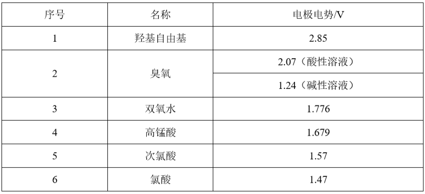

行业标准《公共浴场给水排水技术规程》(CJJ 160-2011)修订稿中推荐的消毒技术共有7种,分别是氯(溴)制药品消毒、臭氧消毒、紫外线消毒、羟基消毒、盐制氯消毒、光催化氧化消毒和金属离子消毒,化学类消毒剂的氧化性能见表3。
表3 常见氧化剂的氧化性
王新为等的消毒小试证明,游离性余氯、二氧化氯、臭氧都对清水或固液分离后的污水中冠状病毒具有良好的灭活效果;臭氧表现出非常优异的病毒灭活效果。根据《新型冠状病毒肺炎诊疗方案(试行第七版)》病原学特点的描述,“病毒对紫外线和热敏感,56℃ 30min、乙醚、75%乙醇、含氯消毒剂、过氧乙酸和氯仿等脂容积均可有效灭活病毒”。可见,公共浴场中的常用消毒技术,除金属离子尚待进一步研究外,其余消毒技术对新冠病毒均有效。在当前的疫情条件下,通过分析不同消毒剂电极电势,建议采用臭氧、羟基自由基、光催化氧化等电极电势较高的强氧化剂。
