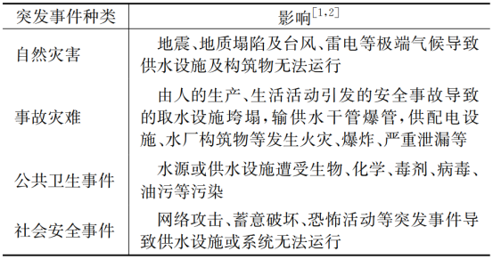

近年来,我国供水安全突发事件频发,严重影响人民正常生产生活。如表1所示,供水突发事件可分为自然灾害、事故灾难、公共卫生事件和社会安全事件这4类,涉及城市供水系统的各个环节。
表1 城市供水系统突发事件因素分析

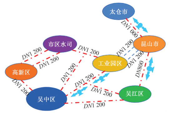

2007年为了应对太湖蓝藻问题,苏州市采用跨区域管网连通技术保障城市居民生活用水,如图1所示通过新建10条总长28.55 km的供水互连互通管道和4座双向增加泵站,先后投资1.34亿元,形成了高新区、市区水司、吴中区、工业园区、吴江区之间的相互调配,并与昆山市和太仓市形成跨城市调水,并每年进行“北水南送、东水西调”综合应急演练,以减少应急调水设施故障率并保证应急供水水质。以苏州工业园区为例,区域水厂供水能力为45万m?/d,通过启用与市区、吴中区及昆山市的连通管道,可实现最大应急供水量25万m?/d,占日常供水量的55.6%,近年来多次启用互通管,有效解决了应急状态下供水问题。
图1 苏州市供水互连互通管道建设示意

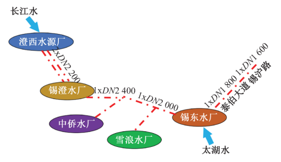

2013年,无锡市为实现长江和太湖为水源水厂的快速切换,投资8.3亿元,采用区域内水厂串联连通供水方式,建成了贯通南北供水干管的供水大动脉,总长约40 km。如图2所示,将使用长江水源的锡澄水厂和使用太湖水源的中桥水厂、雪浪、锡东水厂的干管相连,形成互联互备的清水输送“高速通道”,实现了多水源多水厂的相互调水。当太湖水质发生突发突然无法使用后,通过“高速通道”,可实现100万m?/d长江水的调度能力,切实保障应急水量及水质。2014年,市自来水公司开展了试验演练,完美实现了太湖水与长江水的双源切换,经检验,管网末梢水质均达标。
图2 无锡清水输送“高速通道”建设示意

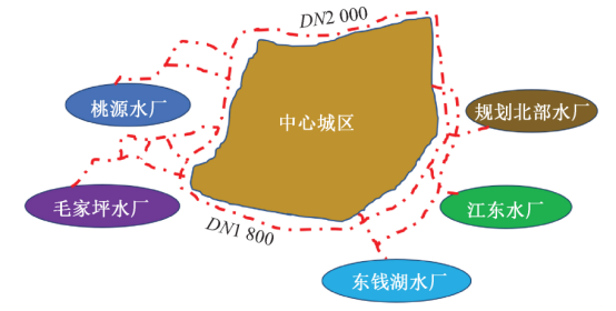

2006年,宁波市为解决供水供需矛盾,增加管网调配转输能力,采用区域内水厂环状连通供水方式,投资5.5亿元建设环状连通干管,总长46.7 km。如图3所示,城区外围建有桃源水厂、毛家坪水厂、东钱湖水厂、江东水厂、规划北部水厂,分别采用不同水库的原水,清水由多点输送至围绕市区的“清水高速公路”干管上,然后再向市区配水,当某个水厂发生故障时,可由另外水厂补充清水。经管网安全性验证,在保证控制点压力不变的情况下,发生事故时最低供水保障率可达到75.8%,说明总体供水安全性较高。
图3 宁波市“清水高速公路”建设示意

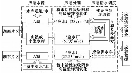

该市应急供水设施建设内容主要包括应急水源、应急清水调度、应急处理、应急清水储备和应急救援。如图4所示,为应对该市供水以A湖为主的单一水源风险,拟在湖西和湖东片区建设应急水源;为应对公共卫生事件导致的A湖突发污染情况,拟在各水厂增设应急处理设施;为应对事故灾难导致的某水厂停产的状况,合理利用供水连通干管,实现水厂间的清水调度。另外,为了增强抗风险能力,保障自然灾害等极端情况下的居民生存用水,建议新建应急清水储备设施,并保障应急救援的时效性。同时加强维护管理,防止发生社会安全事件,影响供水安全。
图4 某市应急供水设施建设方案

(1)应急水源。A湖西北方向有2个水库,均为中型水库,水量充足且水质满足地表水Ⅱ类要求。目前拟将2个水库进行连通后修建输水管道,将优质原水注入A湖北部,作为附近湖西片区水厂的应急水源,取水点为应急补水管道末端。“水库连通”水平均每天向A湖输水17.6万m?,当A湖蓝藻暴发时,是“水库连通”水量充足的季节,辅以应急清水调度可基本满足湖西片区水厂的正常生产。湖东片区水厂位于A湖东岸,靠近“滇中引水”工程分水口,待建成后,平均每天可提供原水约8万m?,将“滇中引水”原水与A湖互为应急备用,也可满足该片区应急供水需求。
(2)应急清水调度。湖西片区水厂11座,其中6座以A湖为水源,另外5座以山溪水或小型水库为水源,目前均建成应急连通干管,由于山溪水旱季期与A湖蓝藻季节性暴发期恰好错开,当山溪水量不足时,以A湖为水源的水厂可以正常生产,清水通过连通的供水干管往应急区域调水,能够保障应急用水需求;当A湖藻类污染程度超过投药系统的处理能力时,以A湖为水源的水厂停产或减产,清水通过连通的供水干管进行应急调水,能基本保障应急期间居民生活用水需求,应急调水规模需全部水厂统筹考虑。湖东片区水厂6座,均以A湖为水源,现阶段尚未连通。
(3)应急处理。根据该市环境监测中心监测资料,A湖藻类平均数量总体呈夏、秋高,冬、春低的特点,全年10月藻类数量最高达1 688万个/L,全年各监测点最高值出现11月的红山湾,藻类数量高达2 680万个/L。按照现有水厂处理工艺,当A湖蓝藻暴发后将难以处理达标。
为应对A湖蓝藻爆发,根据各水厂情况,增加前置高锰酸钾投加、前置粉末活性炭投加的应急处理工艺装置。高锰酸钾和粉末活性炭投加装置均采用一体化成品,用于粉末药剂射流投加,现场提供水源和气源。在原水高藻突发污染下,粉末活性炭投加与超滤膜系统组合的工艺,可应对A湖藻类暴发、保障出水水质全面达标。
(4)应急清水储备。目前该市尚未建设应急清水储备设施,为了应对多种突发情况下的供水需求,在水厂用地、资金、政策等条件允许下,建议直接在水厂建设应急清水池。当发生突发事件后及时储存清水,优先保障居民生存用水,为供水设施恢复或其他应急供水措施开启提供时间。
(5)应急救援。该市属于国家供水应急救援中心西南基地覆盖范围,基地保养中心位于四川省绵阳市,该市位于云南中南部地区,较为偏远,响应时间较长,约需18~30 h。为及时有效保障应急状态下的居民生活用水,该市配备了应急送水车,在管网调度无法实施时,直接将其他水厂清水输送至应急供水区域。另外,为了应对地震等自然灾害引起的供水危机,该市组建了备灾救灾中心供水应急救援队,配备应急净水车、桶装水等装备,每天可为灾区1.5万名群众提供安全、洁净的生活用水。
