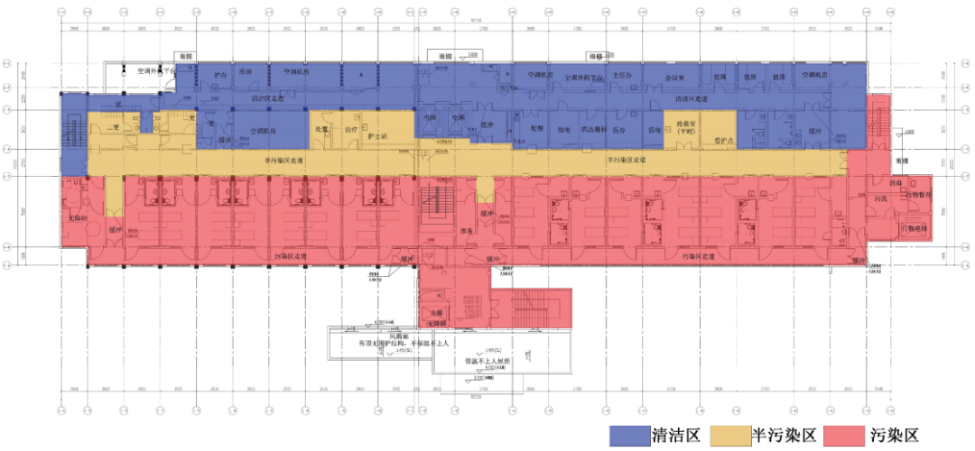

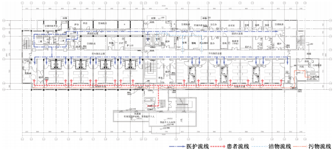

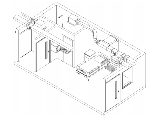

所谓负压隔离病房,是指采用空间分隔并配置全新风直流空气调节系统控制气流流向,保证室内空气静压低于周边区域空气静压,并采取有效卫生安全措施防止交叉感染和传染的病房。其病房楼标准平面布置必须包括且严格区分清洁区、半污染区、污染区、医务人员通道和病人通道,即“三区两通道”;“三区”相邻空间之间必须设置有组织气流并形成卫生安全屏障的“缓冲间”;其医疗流程过程中,必须严格执行更衣、沐浴、换鞋、洗手等卫生通过方式。以上海某医院老院区普通病房楼改建的负压隔离病房楼(下称改建病房楼)为例进行介绍,其标准层平面见图1,标准层流线见图2,病房轴侧示意见图3。

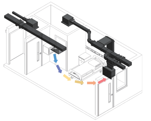

负压隔离病房是一个高标准、严要求的传染病房,从其定义的理解,主要包括2方面内容:一是对气流组织和内部气压的要求(气流流向示意见图4,图中箭头颜色自蓝至红表示污染越来越严重);二是有效防止交叉感染和传染。前者主要涉及建筑、结构、暖通专业,后者则涵盖了全专业。给排水专业需要从用水、排水、接触等方面采取有效的措施防止交叉感染和传染。
图4 负压隔离病房气流示意

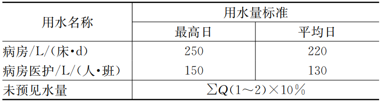

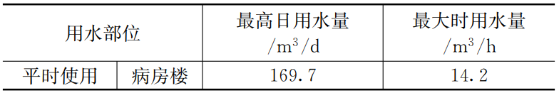

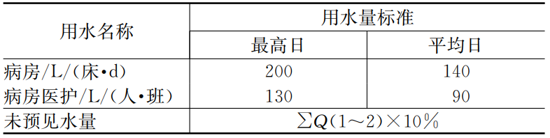

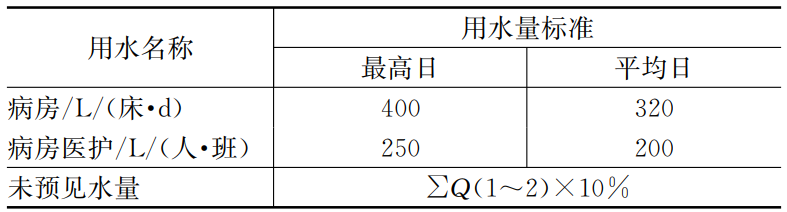

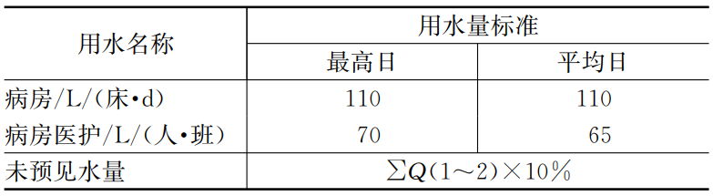

由于改建病房楼远期为普通病房楼,所以在确定用水标准时同时考虑了《传染病医院建筑设计规范》(GB 50849)、《建筑给水排水设计标准》(GB 50015)和《综合医院建筑设计规范》(GB 51039)规定的标准取值。平时使用时,需要考虑每床一位陪护家属,医护人员除分布在病房楼以外还分布在门急诊等处;而战时无家属陪护需求,且医护人员集中在病房楼,所以在用水量的计算过程中,应灵活运用规范取值的上下限和用水人员的具体分布情况,并以最不利情况进行用水量的复核。改建病房楼计算采用的用水标准见表1和表2,用水量见表3。
表1 给水用水标准(平时)
表2 给水用水标准(战时)
表3 给水用水量

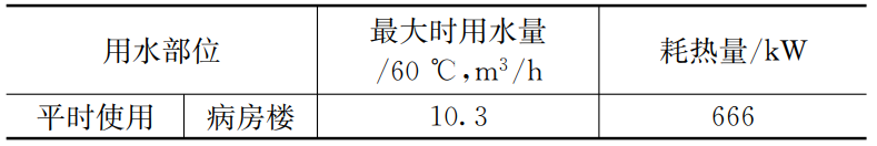

热水主要供给病房、医护人员洗浴,公共卫生间洗手等。改建病房楼采用集中供热方式,系统为恒压变频供水设备供水、空气源热泵辅助电加热机组集中加热至使用温度后供应生活热水,采用全日制机械循环同程布置,设备自带自动调节水温的装置,且热水制备设备带有保证使用安全的装置。热水计算采用的用水标准选用应与冷水相对应,见表4和表5,热水用水量和耗热量见表6。

表6 热水用水量和耗热量

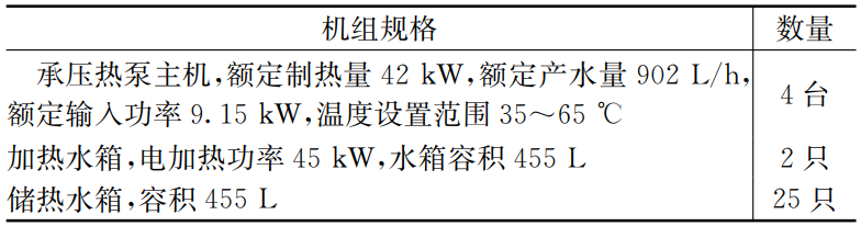

在热水机组选型时,如果仅考虑按平时和战时的设计最大值进行设备选型,热水机组会非常庞大,既不经济也不节能。建议按战时标准进行计算和设备选型,以平时使用时适当考虑空床率和错峰使用进行复核,可以满足平战结合使用需求。改建病房楼最终生活热水机组选用见表7,经比对,每床位的热水使用量、耗热量等经济指标与雷神山医院基本相当。
表7 生活热水机组选型
改建病房楼每层都设置了冷水、热水、热水回水管,热水、热水回水管在设计时采用同程布置,每个回水点均从热水支管的维修阀门(采用截止阀)后、支管减压阀前(若有)的短支管接出,保证回水点后的不循环热水支管长度不超过5 m。热水回水管由于无法避免穿越了半污染区,设计在每层热水回水总管回至清洁区内时,设置AOT消毒装置第一时间对回水消毒杀菌。

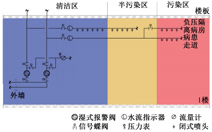

改建病房楼的自动喷水系统采用临时高压消防给水系统,共设2套湿式报警阀组,一组保护清洁区和半污染区,一组独立保护污染区。病房楼各部位均采用湿式系统保护,喷头采用快速响应喷头隐蔽式安装。每层为一个防火分区,但设计中每层设置2个水流指示器,一个控制保护清洁区和半污染区,另一个独立控制保护污染区。污染区水流指示器后分为两路供水总管:一路为保护走道等区域(系统常开);另一路专门保护病房(战时可闭),设置独立信号阀,当战时用作负压隔离病房时可单独关闭,以防止误喷、保护危重病人,而平时可系统常开正常使用。改建病房楼自动喷水系统原理示意见图5,图中忽略系统次要配、部件。
图5 自动喷水系统原理示意

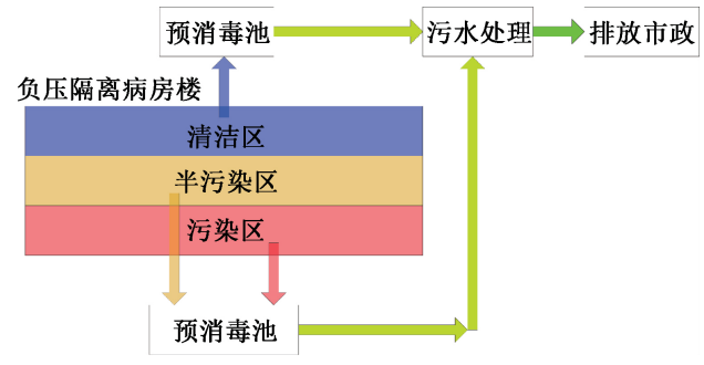

改建病房楼室内采用污废水合流制,清洁区、半污染区、污染区的排水立管各自独立设置,均为升顶透气系统,透气口出屋面2 m,在口部设置耐湿、耐腐蚀的高效过滤器。其清洁区往病房楼北侧排放清洁污废水;其半污染区、污染区往病房楼南侧排放污染污废水,其中空调机房冷凝水、真空吸引机房排水等均属污染废水。排水管出单体后在南北两侧的室外埋地设置玻璃钢成品化粪池作预消毒池,分别对清洁污废水和污染污废水进行预消毒处理,然后再进入院区污水处理站进行集中处理。改建病房楼的生活污废水排放系统原理示意见图6。
图6 生活污废水排放系统原理示意

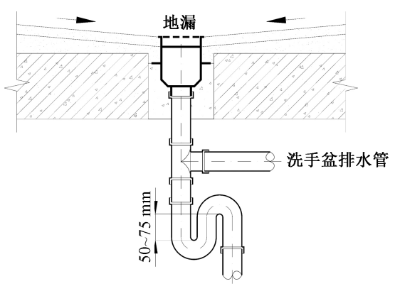

改建病房楼除了排水不常用的机房(如真空吸引机房、压缩空气机房、空调机房等)地漏采用可开启的密闭地漏以外,其余所有地漏均采用带过滤网的无水封直通型地漏加存水弯,其中病房卫生间、医护卫生间、污洗间等地面排水地漏采用洗手盆排水对地漏存水弯补水,特别是病房卫生间,病患如厕完毕用具消毒功能的洗手液洗完手,补充了地漏存水弯水封的同时,也将消毒液注入了存水弯,对抑制排水管内病原微生物的扩散是有利的。所有有效水封高度要求50~75 mm,补水时不得破坏有效水封,且应在疫情期间加强对地漏水封的定期补水措施。洗手盆对地漏存水弯补水示意见图7。
图7 地漏存水弯补水示意

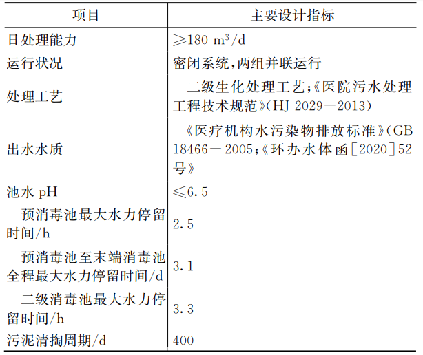

改建病房楼可利用原有的污水处理站埋地式处理池、加药间、设备间等,将原埋地处理池改建为调节池以加大消毒停留时间,并将原来可开启的检修孔、人孔等进行密闭处理。新增2座玻璃钢成品污水处理池,处理工艺为二级生化工艺,埋地密闭设置,并联运行。改建时应注意,处理规模应按平时最高日污水处理量设计,并留有10%~20%左右的设计裕量;处理工艺和系统密闭性应按战时要求设计;尾气经高效过滤器或紫外杀菌消毒器处理后高空排放。改建后的污水处理站主要技术指标见表8。
表8 改建后污水处理站主要设计指标
