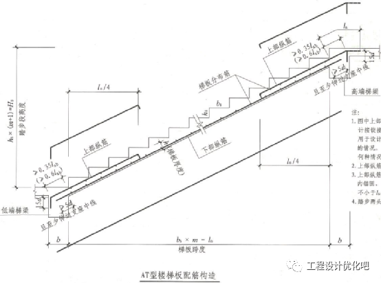

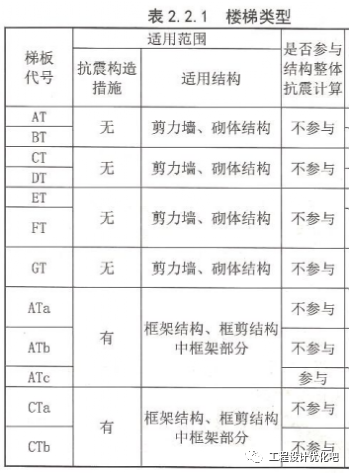

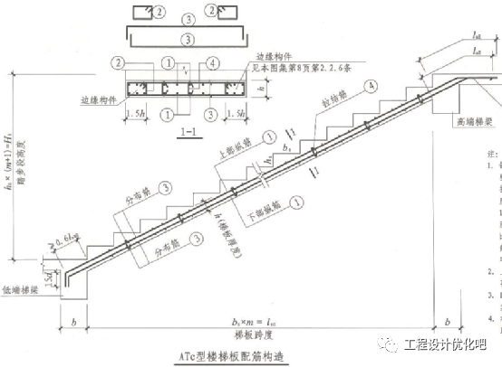

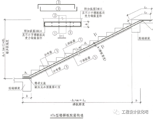

多层及高层建筑均需设置楼梯作为竖向交通及疏散通道,楼梯常用建筑形式有剪刀梯和多跑梯等,结构设计也有支座简支和支座固支、有抗震措施和无抗震措施、参与整体抗震和不参与整体抗震等区别。国标图集16G101-2中,有如下表格和图例:
楼梯分类及适用表
                无抗震措施要求时面筋可断开
有抗震措施要求时面筋需贯通,设滑动支座时上下纵筋可不同
有抗震措施要求时面筋需贯通,不设滑动支座时上下纵筋宜相同
楼梯设计时,较多采用的是支座简支假定,弯矩系数为跨中1/10、支座1/20;也可采用支座固支假定,弯矩系数跨中1/24、支座1/12。理论上“支座简支”的成本高于“支座固支”。
1、简支的总弯矩系数和=1/10+1/20=3/20,固支的总弯矩系数和=1/24+1/12=3/24,简支的高约20%。
2、简支的底部弯矩相对较大,需通长配置的底筋多、可分段配置的面筋少,合计总钢筋量较多;固支的底部弯矩相对较小,需通长配置的底筋少、可分段配置面筋多,合计总钢筋量较少。
设简支假定的底筋面积为1单位、斜段长度L’,则底筋用量1*L’,分段支座筋用量=0.5*L’/4*2=0.25L’,合计总用量1.25L’。固支假定的底筋面积为0.42单位,则底筋用量0.42*L’,分段支座筋用量=0.84*L’/4*2=0.42L’,合计总用量0.84L’。固支假定的钢筋用量节省约33%。

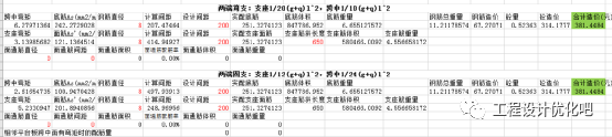

1、支座简支
梯板厚度100mm。弯矩分别为支座3.1/跨中6.3kN.m,板面和板底配筋除满足计算需求外、也考虑工程常用的最低选筋规格,取Φ8@200均可满足需求,单跑纵筋用量合计约11kg(含锚固段用量)。剪力墙住宅的楼梯可不采取抗震措施,面筋可断开。如考虑抗震措施采用贯通面筋,单跑纵筋用量增加3kg约27%,按500m2标准层设置2个双跑梯估算,每平米建筑面积的增量约为0.024kg/m2折算约0.14元/m2。
2、支座固支
梯板厚度100mm。弯矩分别为支座5.2/跨中2.6kN.m,板面和板底遵循相同设计原则,Φ8@200均可满足需求。材料用量与支座简支的基本相同,如采用贯通面筋的增量也相同。
住宅的双跑梯,跨度较小受力也较小,常用最小规格的配筋已可满足要求,因此支座简支和支座固支的钢筋用量无差别。考虑抗震措施采用贯通面筋时,比分段面筋(剪力墙结构适用)有一定增量。
顺便延伸一下:梯板常用单向板受力模式,踏步自重、疏散活载等也比较大,受力状态比楼面板更不利,常规楼面单向板厚度常取跨度的1/30,建议梯板厚度/跨度的比值可参照执行不宜太小。因支座简支和支座固支的钢筋用量无差别,建议优先采用支座简支模式,主要原因是考虑到施工现场常出现板面筋被踩踏下沉的现象,简支模型的支座筋主要为构造性,下沉后也基本不影响受力安全;而固支模型的支座承担了2/3总弯矩,如下沉太大会对承载力造成较不利影响,如:梯板厚100mm,有效高度仅约80mm,如果施工时将受力面筋踩下10~20mm,则有效高度折减约13~25%,承载力折减过多会影响受力安全。确因建筑净高要求需要采用薄板+支座固支才能计算通过时,也建议适当加大配筋裕量。

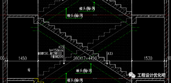

二、剪刀梯
剪刀梯特点是单跑跨度大,板厚和配筋量也较大。结构设计除直接布置单跨板外,也可在中间增设支座以减少板跨及受力。

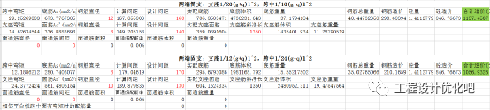

1、单跨支座简支
梯板厚度150mm。弯矩分别为支座14.6/跨中29.3kN.m,板面和板底配置Φ8@140/Φ12@160满足受力需求,单跨纵筋用量合计约48kg。剪力墙住宅的楼梯可不采取抗震措施,面筋可断开。如考虑抗震措施采用贯通面筋,单跨纵筋用量增加9kg约18%,按500m2标准层设置1个剪刀梯估算,每平米建筑面积的增量约为0.036kg/m2折算约0.22元/m2。
2、单跨支座固支
梯板厚度150mm。弯矩分别为支座24.4/跨中12.2kN.m,板面和板底配置Φ10@130/Φ8@170满足受力需求,单跨纵筋用量合计约35kg、较支座简支的节省13kg约27%(与理论差值有一定差异,主要是选筋规格、锚固段等影响),按500m2标准层设置1个剪刀梯估算,每平米建筑面积的节省量约为0.052kg/m2折算约0.31元/m2。剪力墙住宅的楼梯可不采取抗震措施,面筋可断开。如考虑抗震措施采用贯通面筋,单跨纵筋用量增加15kg约43%,按500m2标准层设置1个剪刀梯估算,每平米建筑面积的增量约为0.06kg/m2折算约0.36元/m2,仍较“支座简支且面积贯通”方式节省约12%。支座固支的成本低优宜优先选用,支座面筋可采用大直径+疏间距以尽量降低施工踩踏的不利影响。

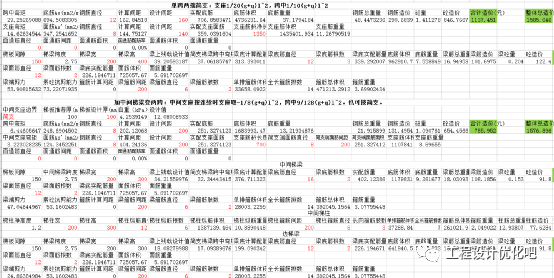

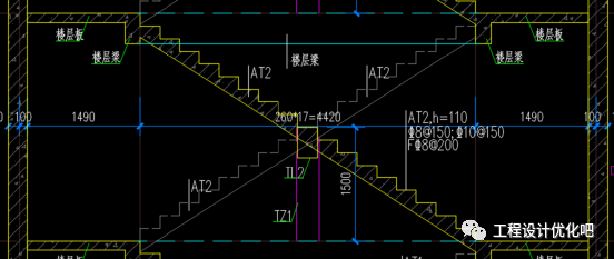

3、增设中间支座
单跑剪刀梯的梯板跨度及受力较大,截面尺寸及配筋也较大;增设中间支座可以减小梯板跨度和受力,从而降低板厚和配筋量,节省梯板材料用量及成本。但需增设中间梯梁和梯柱,又会增加材料用量及成本。需进行细化分析对比以确定其最终效果。
无中间支座
增设中间梯梁梯柱支座
无中间支座时梯板设计结果详第1、第2小点,梯板钢筋量约48(35)kg、混凝土量约1.41m3,合计造价约1137(1057)元,计入两端支承梯梁后总造价约1585(1505)元。增设中间支座后,分段梯板厚度可取100mm,两段梯板钢筋用量约22kg、混凝土量约1.09m3,,合计造价约786元;计入梯梁及梯柱后总造价约1576元。两种做法成本相差9元约0.6%。
通过分析可知,住宅剪刀梯的跨度及受力相对较小,采用增设中间支座的做法,设计及施工比较复杂、成本节省甚微,性价比不高,采用单跑+支座固支的设计即可。(商业裙楼的室外楼梯,跨度及荷载较大,梯板厚度及配筋也较多,通过增设中间支座优化板厚配筋,可以取得更高效益、性价比也会提高,以后会拟文对此进行专项分析对比)
