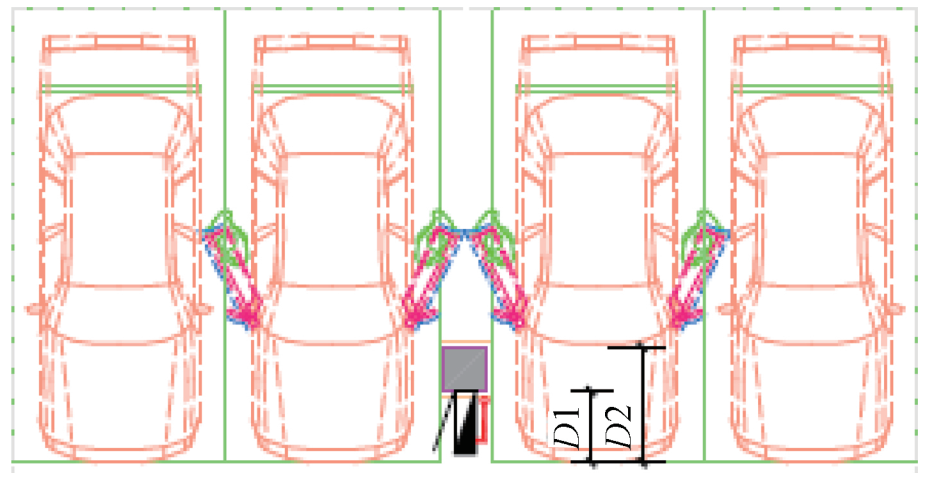

当D1<700 mm时,消火栓侧靠柱子安装(背离车行道),如图4所示。
图4 消火栓车头柱后侧向安装
此种布置方式消火栓不易被发现,也不便于取用(同D1≥700 mm的情况),且当D2≥2 350 mm(假设柱子尺寸为500 mm×500 mm)时会影响车门的开启。

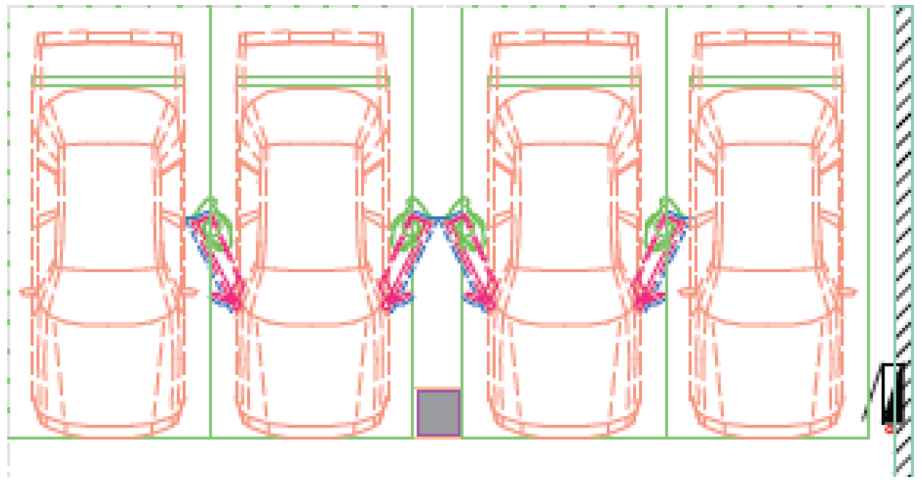

当车位靠实体墙时,将消火栓安装于靠车头墙体上,如图5所示。
图5 消火栓车头侧面安装
此种布置方式消火栓易于发现,但不便于取用,同D1≥700 mm的情况。

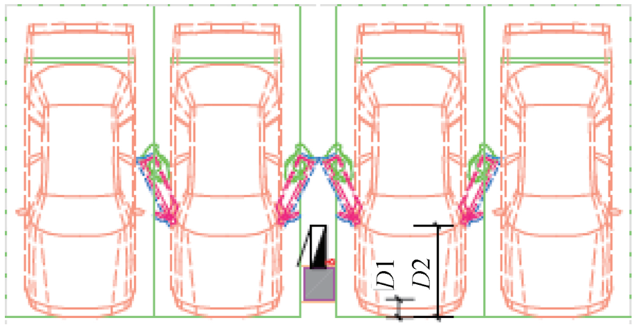

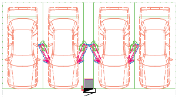

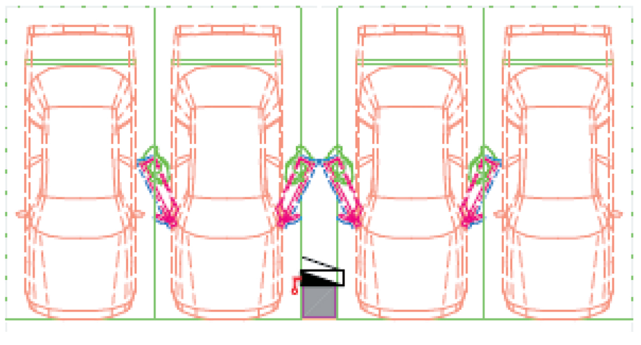

考虑单车位尺寸为5 100 mm×2 400 mm,车停于车位中间位置,车门开启需600 mm操作空间(其中300 mm位于本车位范围外),假定最小柱子尺寸为500 mm×500 mm。经多方案比较,在布置汽车库消火栓时,建议按以下原则进行设计。

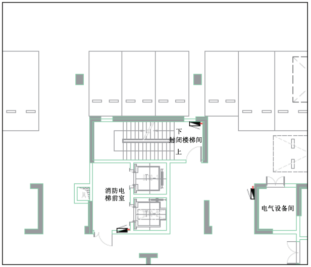

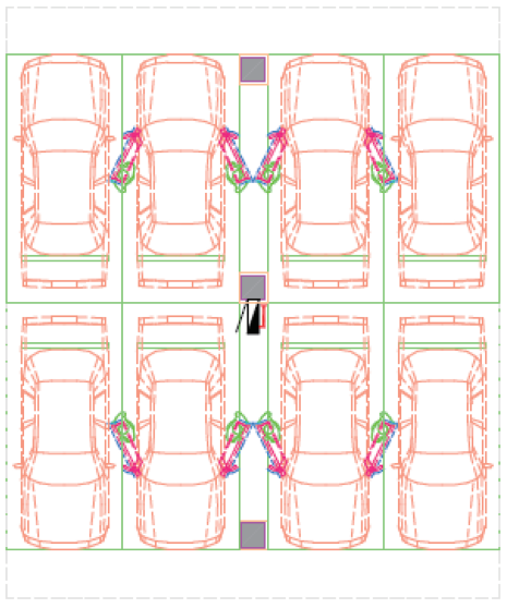

(1)火灾时地下车库浓烟弥漫,为方便消防队员使用,应优先布置于楼梯间及其附近、车库出入口处,及车位附近不影响车位及人员通行处,消火栓箱前方应有不小于700 mm的操作空间,且不影响疏散宽度,以易于发现便于取用,如图8所示。
图8 消火栓首选安装位置示意

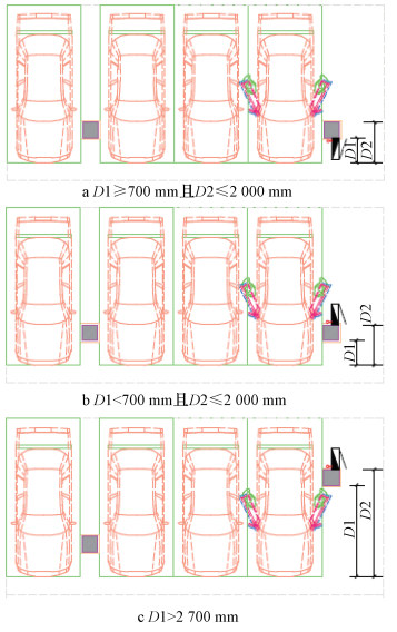

(2)布置于成排车位侧面柱子上。
①当D1≥700 mm且D2≤2 000 mm时,消火栓侧靠柱子安装(靠向车头),如图9a所示;
②当D1<700 mm且D2≤2 000 mm时,消火栓侧靠柱子安装(靠向车尾),如图9b所示;
③当D1>2 700 mm时,消火栓侧靠柱子安装(靠向车尾),如图9c所示。
图9 消火栓安装于成排车位侧面柱子方式

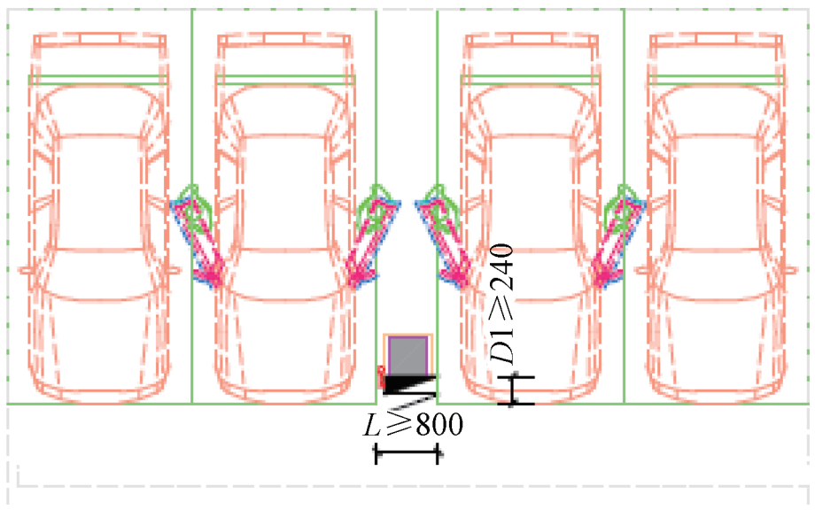

当柱子两侧车位净距L≥800 mm,且柱子与车行道净距D1≥240 mm时,消火栓及立管靠柱安装,面向车行道开门,如图10所示。
图10 宽柱消火栓柱前正向安装
若D1<240 mm,应与建筑、结构专业协商,将此柱子内移使得D1≥240 mm。

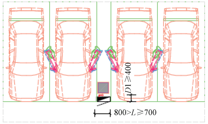

当柱子两侧车位净距800 mm>L≥700 mm,且柱子与车行道净距D1≥400 mm时,将消火栓支管靠柱安装,消火栓箱前移落地式安装,采用落地脚架及箱后角钢固定,如图11所示。
图11 窄柱消火栓柱前正向安装
若D1<400 mm,应与建筑、结构专业协商,将此柱子内移使得D1≥400 mm。

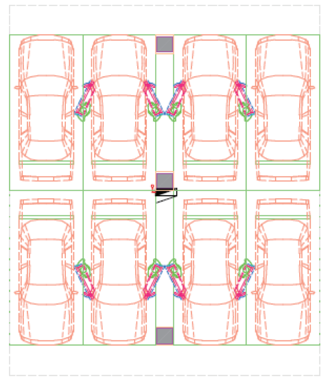

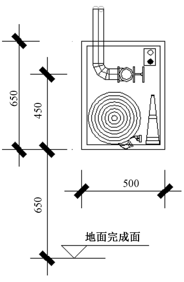

当柱子两侧车位净距700 mm>L≥500 mm时,建议采用500 mm宽非标单栓,将国标图集15S202-11中丁型单栓(箱体尺寸650 mm×500 mm×210  mm非标)由侧进水改造为上进水方式,如图12所示。
图12 窄型非标消火栓示意
因图12中未配置消防软管卷盘,在平战结合的汽车库中,尚需在相邻柱位设置消防软管卷盘,并复核其保护半径,以满足规范要求。
经咨询多个消防厂家,因未批量化生产等原因,对此类非标消火栓,一般无法提供检测报告,故需在订货合同中注明需求。期望国标图集及相关规范能针对车库消火栓布置问题,制定出类似图12所示的窄型消火栓,供同行使用。
