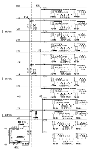

根据《细水雾灭火系统技术规范》3.4.5文中进一步的规定:可在防护区下再设防护分区,防护分区的容积要求和防护区要求相同。本文考虑将单间档案库房作为防护分区进行保护。若干个单间档案库房(防护分区)组成一个防护区,每个单间档案库房(防护分区)的开式喷头由一个开式区域阀组控制,每个防护区由分区控制阀控制。一套开式高压细水雾系统内的分区控制阀不超过3个(即不超过3个防护区)。该方案大幅减少高压细水雾系统的数量,在降低系统造价的同时,也有利于档案库房的平面布置,便于档案库房功能的实现。
按照上述分区方案,会增加细水雾泵组至档案库房的管网长度,必须兼顾分区控制阀至开式区域阀组的管道长度,避免管网充水时间过长,确保系统设计响应时间不大于30 s。一般情况下,一路火灾报警后,分区控制阀打开已经开始为管网预充水,待第二路报警时,火灾信号确认,开式区域阀组打开。因此,只要保证开式区域阀组后管网30 s内充水,最不利细水雾喷头出水即可。但是,在极端情况下,火灾报警的2路信号几乎为同时报警,此情况下,分区控制阀、开式区域阀组同时打开,设计流量下,分区控制阀后的管网必须在30 s内完成充水。例如,在本项目标准层的高压细水雾设计中,经计算,最不利防护分区的开式区域阀组至末端喷头的充水时间约为14 s。则分区控制阀与最不利开式区域阀组间管道的充水时间需不大于16 s。该管道管径DN32,设计流量为420 L/min,流速7.4 m/s,则分区控制阀至最不利开式区域阀组管道的最大长度为118 m。根据这一计算结果,本项目设计采用1个分区控制阀控制不超过4层标准层的开式区域阀组(见图1)。
图1 标准层高压细水雾系统原理
上海市档案馆新馆最终采用2套开式高压细水雾系统。6层及以上的普通档案库区采用一套高压细水雾系统,设3个防护区,每个防护区不超过4个楼层。地下室至2层普通档案库房及技术用房采用1套高压细水雾系统,设2个防护区。3层及4层珍贵档案库房,采用氮气灭火系统保护。

上海市档案馆新馆每套高压细水雾系统包括高压细水雾泵组[含高压柱塞泵(5台,4用1备)、稳压泵(2台,1用1备)]、补水增压泵(2台,1用1备)、水箱、分区阀(分区控制阀、开式区域阀)、细水雾喷头及管路、报警控制系统等(见图1)。
泵组中,稳压泵的作用是维持分区控制阀前的管网压力,并确保第一点火灾探测器报警时,分区控制阀至开式区域阀组间管网的预充水。
补水增压泵的作用是保持高压泵(柱塞泵)入口的正压压力,确保其高效率工作。
开式区域阀组设于对应的防护分区(单间档案库房)的外部便于操作的位置。开式区域阀组在确认火灾信号(第二点火灾探测器报警)后打开,系统正式进入灭火状态。
前文已经论述,从分区控制阀后至防护分区内最不利喷头的配水管网长度需保证收到火灾确认信号后至最不利喷头出水的时间不大于30 s(即设计响应时间≤30 s)。
