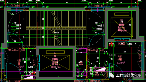

住宅标准层最常用的就是采用梯梁支承的单向板式楼梯,经定量比选推荐双跑梯采用支座简支假定的常规设计、剪刀梯采用支座固支假定的单段梯板等(详见楼梯系列(一)住宅标准层楼梯篇)。新增对比方案则为从剪力墙直接伸出悬挑梯板的方式,从下面建筑图可知,部分交通盒核心筒的建筑布置方式,可以基本满足结构墙体悬挑梯板的基本需求(无需额外增设大量砼墙体导致成本增加)。
设计条件:梯段宽度1.2m,每梯段高差约1.5m/3.0m,梯级尺寸260x166mm、每段9级/18级,休息平台宽1.4m,楼梯活载3.5kPa。不考虑抗震措施。取双跑梯和剪刀梯分别进行对比。

悬臂梯板厚度取L/10=120mm不变,面弯矩9.2kN.m,砼量约1.2m3;板面配Φ8@170受力筋可满足需求,单跑纵筋用量合计约25.7kg(已含分布筋);合计费用约873元。如板厚减薄至100mm,(经复核挠度可满足),面弯矩8.7kN.m,则砼量约1.07 m3;板面配Φ8@140受力筋可满足需求,单跑纵筋用量合计约28.9kg(已含分布筋);合计费用约817元。较支座固支的单向板方案节省约24~29%。悬臂梯板弯矩较小,按纯弯构件复核墙身构造分布筋已足可满足其面外受力需求、无需额外加强。
从数据上看,剪刀梯采用悬挑梯板的成本较支座固支单向梯板或者加中间支座的节省较多。虽然悬挑梯板存在受力或施工上的不利因素,当成本控制要求较严、或以经济性作为主要目标时亦可考虑采用悬挑梯板方式;建议梯段两端的简支/固支梯梁宜保留以部分平衡墙体面外弯矩及增强其稳定性。
