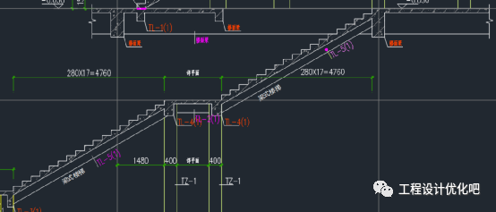

为方便对比分析,就仍取前面第(三)篇的商业裙楼楼梯为例。设:商业裙楼层高4.5m,梯段宽度1.8m,梯级尺寸280x160mm、上下两段各为14级,中间平台宽1.5m,楼梯活载3.5kPa。考虑抗震措施。
商业裙楼楼梯示意

4、梁式梯
1)两边梯梁+横向简支梯板。
单向板,跨度1800板厚取100mm,支座负弯矩0kN.m/m,配分离式支座筋Φ8@200;跨中正弯矩3.86kN.m/m,配底筋Φ8@200,长向分布筋均取Φ6@190。板筋重量约88kg,板砼量约2.54m3,板的造价约2052元。
板两边设置梯梁,按支座固支假定。梁截面尺寸取200*500,支座负弯矩95kN.m,配面筋3Φ16;跨中正弯矩47kN.m,配底筋2Φ14;剪力63kN,配箍筋Φ8@100/200。梁筋重量约117x2根=234kg,梁砼量约1x2根=2m3,梁的造价约2596元。
合计造价约4648元,约为简支板式梯造价的69%、固支板式梯的73%。
2)中间梯梁+对称悬挑梯板。
梯梁形状及构造类似E型梯板。悬挑梯板厚度按悬挑层长度=(宽度1800-梁宽250)/2=775mm/10=77.5mm,设计实取100mm;板端负弯矩3.62kN.m/m,配Φ8@200面筋可满足要求(实配值/计算值≈1.8),长向分布筋取Φ6@190。板筋重量约61kg,板砼量约2.46m3,板的造价约1846元。
板正中设置1根梯梁,按支座固支假定。梁截面250*600,按支座固支假定,弯矩分别为支座180/跨中90kN.m,梁面和梁底配置通筋2Φ20+附加1Φ20/2Φ18满足受力需求;剪力120kN,扭矩7.1kN.m(考虑活载不利布置)配抗扭腰筋4Φ10+箍筋Φ8@100/200。梁筋重量约211kg,梁砼量约1.5m3,梁的造价约2165元。
合计造价约4011元,约为简支梯板梁式梯造价的86%、简支板式梯造价的60%、固支板式梯的63%。
3)增设中间柱+两边梯梁+横向简支梯板。
单向板的设计不变,板的造价约2052元。
板两边设置梯梁,按支座固支假定。梁跨度约为原来的1/2,截面尺寸取200*300,上下段的支座负弯矩22kN.m,配面筋2Φ12;跨中正弯矩11kN.m,配底筋2Φ12;剪力29kN,配箍筋Φ8@100/200。梁筋重量约(33+33)x2根=132kg,梁砼量约(0.3+0.3)x2根=1.2m3,梁的造价约1496元。
中间支座为2根梯柱,造价约508元(参照前面的数据)。
合计造价约4056元,约为不设中间支座的梁式梯造价的87%。
4)增设中间柱+中间梯梁+对称悬挑梯板。
单向板的设计不变,板的造价约1846元。
板正中设置1根梯梁,按支座固支假定。梁跨度约为原来的1/2,截面尺寸取250*300,上下段的支座负弯矩43kN.m,配面筋通筋2Φ14+附加筋1Φ14;跨中正弯矩22kN.m,配底筋2Φ14;剪力56kN,扭矩3.7kN.m(考虑活载不利布置)配抗扭腰筋2Φ10+配箍筋Φ8@100/200。梁筋重量约(62+62)=124kg,梁砼量约(0.37+0.37)=0.74m3,梁的造价约1182元。
中间支座为1根梯柱,造价约254元(参照前面的数据)。
合计造价约3282元,约为不设中间支座的梁式梯造价的82%。
