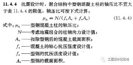

前面已发表专文,对柱子计算轴压比略超限值时所采取的处理措施,如:直接加大截面、加密箍筋、加芯柱等进行了分析比选,推荐优先采用针对个别超限柱子采取加密箍筋的措施。在实际工作中,也有见计算轴压比超限柱子采用内置钢骨的做法,即利用钢骨辅助砼抗压。规范依据可参照混合结构的型钢砼柱,为以下计算公式:
计算轴压比uc?N/fcAc+faAa≤轴压比限值[uc]
从公式可知,增设钢骨是从公式的效应项着手,降低效应值从而低于抗力,跟加大截面法的思路相近;跟加密箍筋或加芯柱的提高抗力项是有区别的。

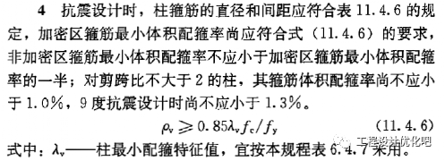

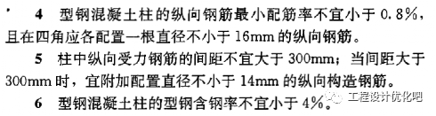

相关规范规定中,型钢砼柱内置钢骨一般为≥4%,同时要求宜配置0.8%纵筋、跟钢筋砼柱的构造要求相近,箍筋配置要求则为钢筋砼柱的0.85、也较接近,因此钢骨是影响成本的最大因素。

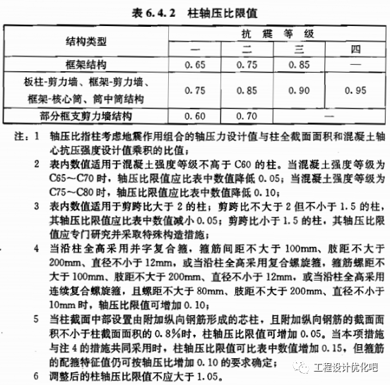

1、钢筋砼柱的轴压比限值如下:

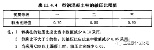

2、型钢砼柱的轴压比限值如下:
2.1 《高规》混合结构篇,
这里需要注意,虽然表格中没有区分结构体系、仅区分了抗震等级,但实际在混合结构篇的第1条,就明确了混合结构系指框-筒或筒中筒体系。相比钢筋砼,一级二级抗震的限值均降低了0.05,即要求变严了。

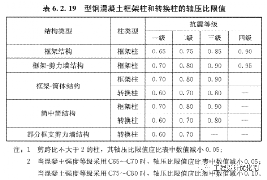

2.2 《组合结构》
相比钢筋砼,框架柱和转换柱要求一致;框-剪、框-筒及筒中筒的一级二级抗震的限值均降低了0.05,即要求同样变严了。

2、维持原柱截面1100x1100,加强箍筋为Φ12@100(7x7),计算轴压比仍为0.8≤规范限值[0.7+0.1=0.8]满足要求,箍筋重量约378kg,纵筋为24Φ25配筋率0.974%重量约388kg;砼用量约5.08m3。单柱成本约7647元,相较原柱增量为711元;可根据实际需求逐个调整。
