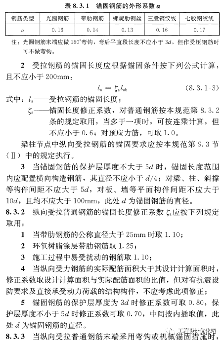

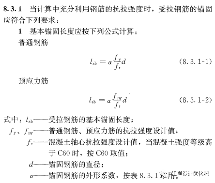

钢筋的锚固长度要求,主要见《砼规》,计算公式及相关规定截图如下:

一、锚固长度计算公式中砼等级的取值位置。
基本锚固长度lab跟砼抗拉强度ft成反比,砼强度等级越低、ft越小,lab值越大。较易疏忽错漏的是,砼ft同钢筋fy一样取构件自身的材料特性,比如框架梁的砼等级C25、纵筋fy=360N/mm2,基本锚固长度lab就按0.14*360/1.27*d=40d计算取值。钢筋fy取构件自身的没有问题,但钢筋是锚入支座的、ft应取支座处的砼强度(而不是构件自身的),比如:墙柱砼为C60的,ft=2.04N/mm2,lab=0.14*360/2.04*d=25d,仅为40d的62.5%。锚固长度减少后,不仅可以节省材料用量,也有利于避免节点处钢筋过密导致的砼浇筑不密实等施工质量通病。

一)设计调整,考虑计算值/实配值、砼厚保护层等的折减。
1、考虑计算值/实配值的折减。
根据计算公式,基本锚固长度lab跟钢筋直径d成正比(砼及钢筋选型确定后,相关系数值也确定为常数值了),当支座厚度不满足直锚需要时,
常规思路就是尽量采用小直径钢筋,确实仍无法满足的只能是加厚支座或调整传力路径了。但对于非抗震的梁或者楼板,其实还有另外一个思路,参照《砼规》第8.3.2条4,非抗震构件的锚固长度,可以考虑计算配筋面积/实际配筋面积的折减,该系数为实配钢筋直径d2趋势下降,而锚固长度为d趋势增长,因此锚固长度计算值会随d增加而减少。这跟常规思路是不同的,利用的是锚固长度跟钢筋(实际)应力值呈线性相关这一特点。理论分析如下:原方案选用钢筋直径d1,lab1=kd1;替代方案选用较大直径的d2,lab2=kd2,可以考虑计算面积/实配面积=(d1/d2)2折减,即lab2=kd2*(d1/d2)2=kd1*d1/d2,因为d1/d2<1,
故lab2
举例:某L采用C30砼(楼面梁板统一)、钢筋fy=360N/mm2,面筋最小取Φ12,如采用直锚lab=*0.14*360/1.43*12=423mm,其支承主梁宽度受限制只能取450mm,不满足直锚。此处要注意,虽然锚固段423mm <梁宽450mm,但根据图集,次梁面筋最多只能伸至主梁纵筋的内侧,需扣除“主梁的保护层厚度20mm+箍筋直径8mm+纵筋直径等”后,是不满足的,设计时要注意复核。< pan> 梁宽450mm,但根据图集,次梁面筋最多只能伸至主梁纵筋的内侧,需扣除“主梁的保护层厚度20mm+箍筋直径8mm+纵筋直径等”后,是不满足的,设计时要注意复核。<>
如按常规思路,纵筋已取至最小直径仍不满足的,只能是增加主梁宽度(允许的话)、或者是调整传力路径(比如:增加次梁数量,减少其受力及配筋至可选用Φ10等)。其实针对非抗震的梁,也可以考虑另一种做法,就是加大实配钢筋的直径(维持原根数不变)以降低其实际应力值,如:改为配置Φ14,锚固段=0.14*360/1.43*14=493mm,乘以折减系数=Φ12的113mm2/Φ14的154mm2=0.734,最终计算值为362mm,主梁宽度450mm可以满足直锚。用量增加比例为154mm2*362mm/113mm2*423mm=1.166=14/12。

2、考虑砼厚保护层的折减。
第1点的做法,仅适用于不考虑抗震的非框架梁、楼板等,不适用与抗震的框架梁、连梁。但实际设计中,框架梁、连梁的纵筋直径通常较大(如:Φ25、Φ28等),墙柱厚度受限不满足锚固要求的情况也不少见。此时,可以参照《砼规》第8.3.2条5,如果砼保护层厚度c可以满足3~5d的要求,如:正交墙身的梁、梁宽< <柱宽的梁等,锚固长度可以考虑0.7~0.8的折减。比如:二级抗震等级的框架柱的砼等级c45、框架梁纵筋< pan> Φ 25的fy=360N/mm 2 ,labE=1.15*0.14*360/1.8*25=800mm,如果柱厚度受限只能取700mm,按上述结果是不能满足要求的;如果框梁宽为300mm< <柱宽,梁纵筋在支座范围的保护层厚度=(700-300) =200mm< pan> ≥ 5d=125mm,是可以考虑0.7折减、取为800*0.7=560mm,此时柱厚度700mm实际是满足要求的。同理,正交支承在剪力墙上的梁,其周边均为砼墙体,梁纵筋保护层远远满足3~5d要求、可以考虑0.7~0.8折减,这在墙厚度受限的情况下较为适用。此条款同样适用于非抗震的梁或板构件。 柱宽,梁纵筋在支座范围的保护层厚度=(700-300)> 柱宽的梁等,锚固长度可以考虑0.7~0.8的折减。比如:二级抗震等级的框架柱的砼等级c45、框架梁纵筋<>

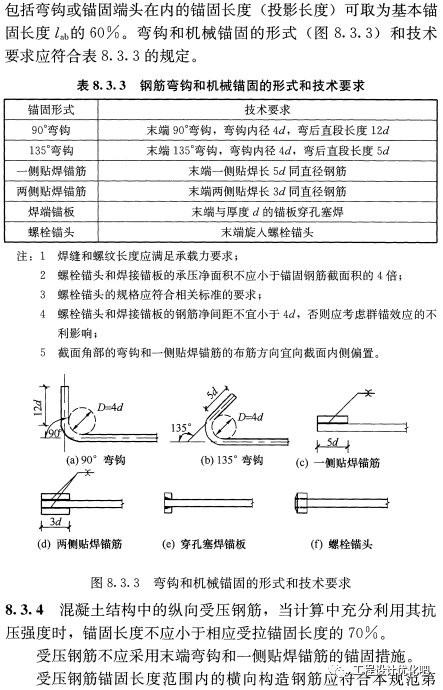

二)构造调整,钢筋末端采用弯矩或机械锚固。

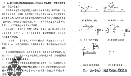

根据《砼规》8.3.3条,受拉钢筋末端采用弯钩或机械锚固措施,锚固投影长度可以取0.6lab。当直锚长度不足时经常会采用,17G101-11图集有较详细要求。
总费用包括材料费+施工措施费,焊接、螺栓连接的施工措施费较高,不能忽略。

备注:焊接费为施工措施费;螺栓费用参照机械接头。
主要结论及说明如下:
1、135度弯钩最省,90度弯矩次之。
2、贴焊短筋、锚板、螺栓等的施工措施费用较高,在钢筋直径较大时才划算。
3、大直径钢筋,90度弯钩、单侧贴焊、锚板等费用基本相当。如节点钢筋较多较密影响砼浇筑质量时,亦可考虑采用单侧贴焊方式;锚板方式要求钢筋净距>4d、实施难度较大。
此处也有一个问题提出供大家思考讨论:《砼规》第8.3.3条中,90度弯钩和135度弯钩是等效的、均满足可靠锚固的要求,并未限定使用条件。规范其它章节的梁柱节点图选用了90度直钩的示意,图集17G101-11也限定135度弯钩仅用于非框架及楼板,个人认为是考虑了施工因素的综合对比结果:90度弯钩的水平投影长度短(为钢筋直径d)、施工就位更方便;而135度弯钩的水平投影长度较长(含5d斜段的投影长度)、当支座处钢筋较密时、施工就位不方便。但135度弯钩的费用确实较低,如锚固效果能保证,建议可不限定使用位置,由设计师根据具体项目合理选用(比如次梁支承在仅设置了少量面通筋或架立筋的主梁跨中位置、
框架梁支承在构造配筋的柱子等)。
