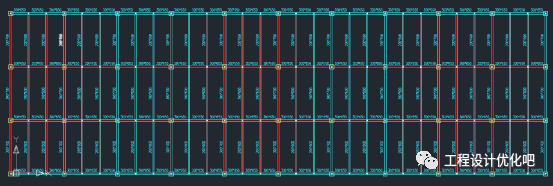

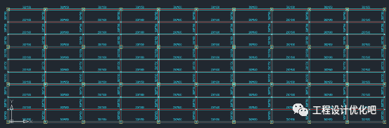

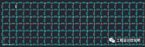

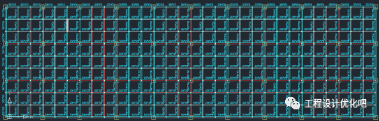

以上主要是通过概念设计+简单估算进行了初步比较,是否准确还需通过建模计算进行定量的统计分析。故采用YJK4.3.0结构软件,选取10*3柱网的矩形平面作为分析单元,分别按次梁平行长向布置的单向板、次梁平行短向布置的单向板、十字梁布置的双向板进行建模计算。

平行长向
200x600
300x650
300x700
1/607
1/573
8.05
19.94
8.25
平行短向
200x600
300x650
300x700
1/568
1/597
7.8
21.38
8.15
300x700
1/679
20.53
十字梁
200x600
300x650
300x700
1/597
1/590
11.4
19.72
7.99
井字梁
200x500
300x650
300x700
1/619
1/612
8.35
21.99
7.99

电算数据结果的分析推论如下:
1、十字梁双向板筋的用量约为单向板的146%、跟理论分析结果基本相近。
2、井字梁双向板筋的用量跟单向板的基本持平、但次梁钢筋用量增加,总钢筋量大于单向板、接近十字梁双向板。
3、按竖向作用需求,单向板的平行向框梁300*650即可;按抗侧刚度需求,短向框梁需300*700。平行长向布置次梁时,两种需求匹配协调,经济性较好;短向布置次梁时,平行向框梁的竖向受力有富余、框梁的受力筋合计用量更大、成本也更高(两种主梁截面尺寸均如此)。这跟理论分析结果也是一致的。
4、从平行短向次梁方案的不同主梁高度的数据看,加大抗弯构件的截面高度,虽然砼量有所增加,但内力臂加大可降低钢筋量,合计经济性更优。
综上所述,电算结果验证了理论分析的正确性,即矩形平面采用长向次梁布置的单向板方案,受力效率更高、经济性更合理。
