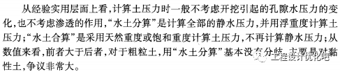

常规项目一般都会设置不少于一层的地下室,地下室外墙具有水平长度较长、墙内外表面所处环境类别不同、恒定土压力+可变水压力共同作用、竖向受弯为主等特点,截面设计及主要影响因素如下:

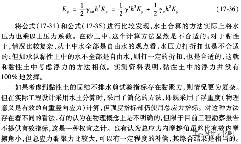

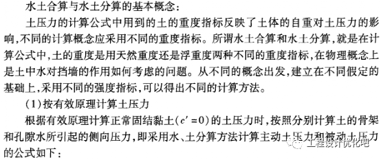

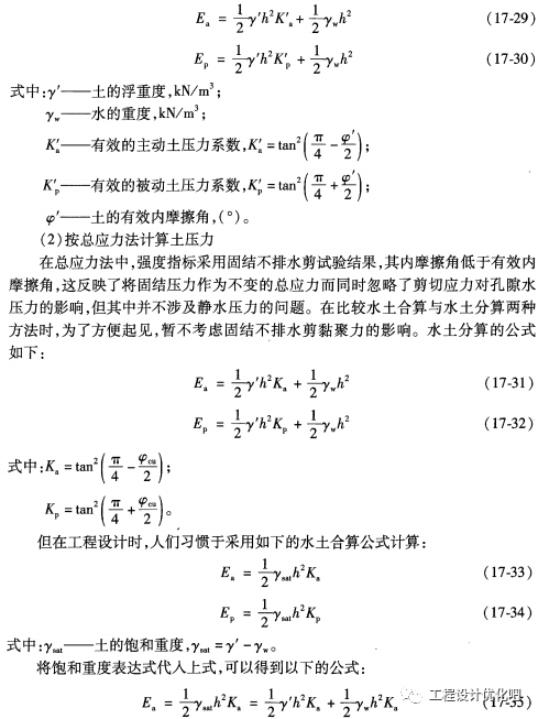

1、水土压力的计算模式。外墙外侧承受水平向内的水土压力,通常有水土合算和水土分算两种计算模式。很多专家大师已经提供了专门的研究分析成果,如:《岩土工程勘察与设计——岩土工程疑难问题答疑笔记整理之二(高大钊)》一文的截图:
初步试算可知,水土分算结果较水土合算结果增大约30~40%差异较大,对截面厚度取值和配筋结果等影响较大。

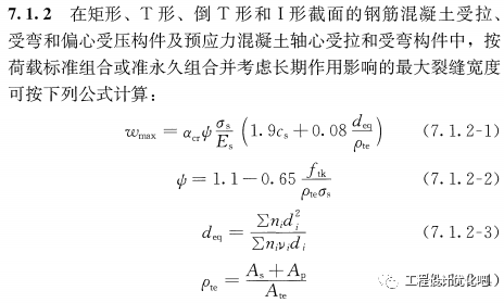

2、环境类别影响裂缝宽度限值。地下室外墙的外表面跟水土直接接触、水位变动会导致干湿交替,基本属于二a类或以上环境类别,最大裂缝宽度限值0.2mm;内表面为室内环境、变化幅度小,可归入一类环境类别,最大裂缝宽度限值0.3(0.4)mm。裂缝计算宽度主要受钢筋计算应力值的影响、钢筋应力值又取决于配筋面积,因此,限值越小所需钢筋面积越多。裂缝宽度限值同样直接影响截面厚度取值和配筋结果,一般而言按0.2mm裂缝宽度验算的配筋量超过按强度计算的配筋率的20~30%以上。

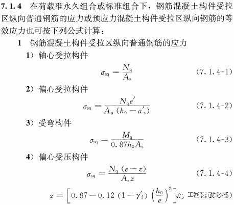

3、截面设计的受力模式。外墙一般是按竖向板条划分隔离体及计算分析单元的(也有按双向板模式设计的,但就要求左右两端需设置较强的扶壁柱,受力及配筋相对较复杂、成本也不见得节省,本文暂不对此展开分析对比,以后拟专文进行比选),该单元除承受水土压力等水平向作用外,还会承担所支承的楼面传来的荷载及墙体自重形成的竖向荷载,该竖向荷载对墙体产生压应力,会降低水平作用弯矩下的钢筋拉应力及裂缝计算宽度,从而有利于减少实际截面厚度及配筋量。
《砼规》中裂缝宽度计算的相关公式
通常会认为单层地下室外墙的竖向压力较小,对计算结果及配筋影响不大,就直接采用纯弯算法。通过初步试算可知,纯弯结果与压弯结果相比,钢筋应力增大约40%、裂缝宽度增大约100%;结合承载力计算及常用选筋规格等影响,纯弯配筋量比压弯配筋量增大约20~30%(外侧支座处的配筋),差异还是比较明显的。纯弯和压弯主要是钢筋应力算法不同,压弯的算法不算复杂、节省量较多,还是值得推广采用的。

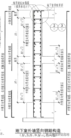

4、配筋组合模式。在荷载作用下,地下室外墙不同部位的受力并不一致。竖直方向,外侧底部受拉、中部受压,内侧端部受压、中部受拉;水平方向不直接承受荷载,主要为超长结构及砼干缩产生的温度拉应力。实际配筋有按计算结果全长贯通和构造贯通+计算需要处附加短筋等模式,对钢筋用量影响较大。截面受压区主要是砼起作用,将外侧支座计算配筋贯通至跨中受压区,钢筋用量大、对截面受力基本无帮助,不合理也不必要。

4、宜根据不同部位的实际受力,采用构造贯通筋+计算需要处附加短筋的组合配置模式。
