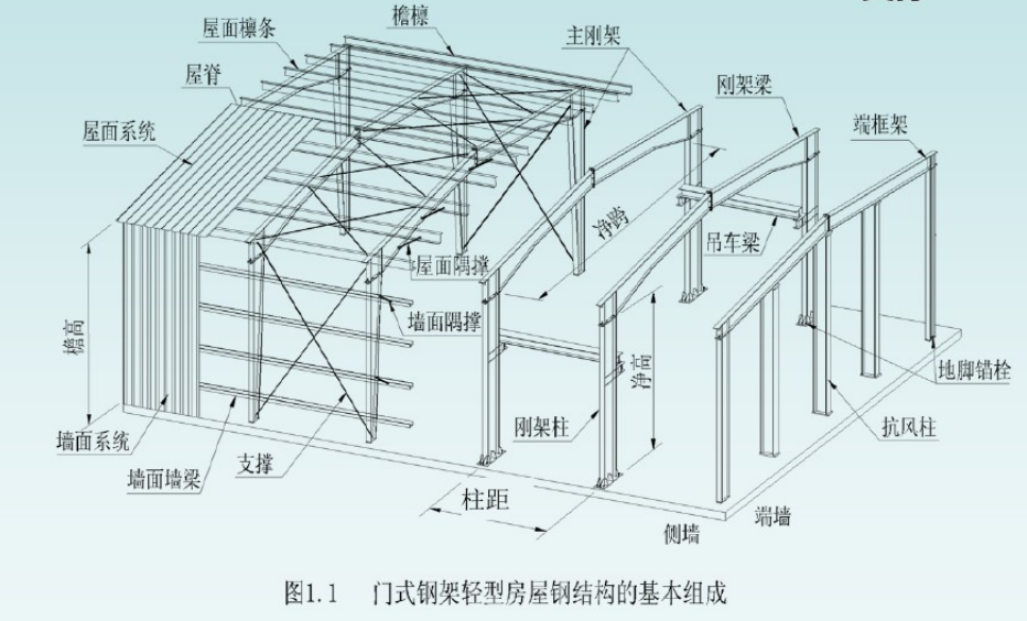

轻型门式刚架是梁柱采用刚性连接的单层钢结构,其具有结构简单、自重轻、受力合理、施工方便等特点,并便于工厂、标准化的加工制作。门式刚架的适用范围为轻型工业建筑,无桥式吊车或仅有起重量不大于20t的中、轻级工作制桥式吊车或3t悬挂式起重机的单层房屋钢结构。门式刚架构件板件厚度较薄,其不宜用于较强腐蚀介质的环境中。
门式刚架结构的组成:
● 主要承重骨架-门式刚架
● 檩条、墙梁 -冷弯薄壁型钢C型或Z型
● 屋面、墙面 -压型金属板、彩钢夹芯板
● 屋面及墙面保温芯材 -聚苯乙烯泡沫塑料、 聚氨酯泡沫塑料、岩棉等
● 支撑 -屋面支撑、柱间支撑

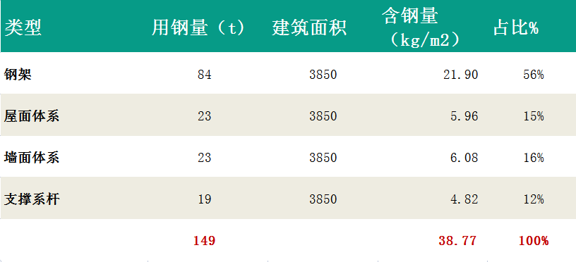

以我司在西北一优化设计项目为例,今天小编带大家进一步分析下有吊车轻型门式刚架厂房的含量

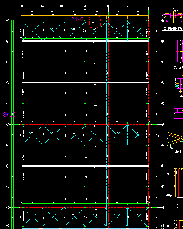

项目基本情况
工程名称:西北某市工业厂房项目
建筑面积:5095m2(本测算扣除南区夹层,仅厂房部分面积3850m2)
建筑层数:地上一层(局部三层)
建筑高度:12.10m
火灾危害性分类:戊类生产车间
建筑结构类型:门式钢架
有无吊车:有

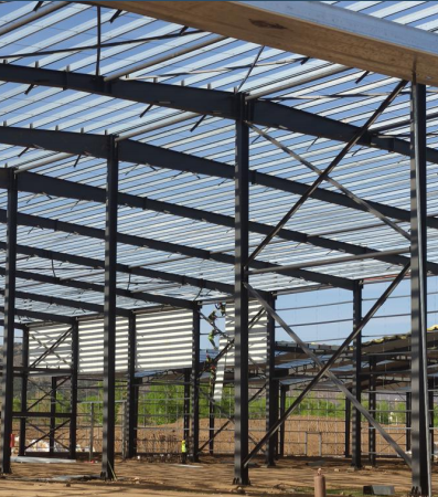

结构概况:12米高轻钢结构厂房跨度24米×2跨,长8×10米,平面如下:

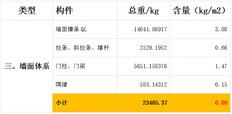

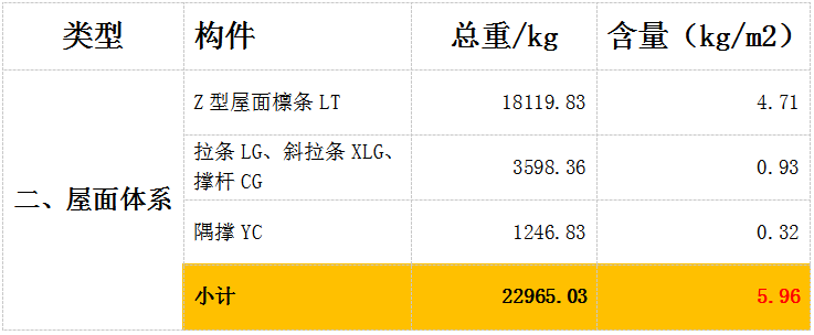

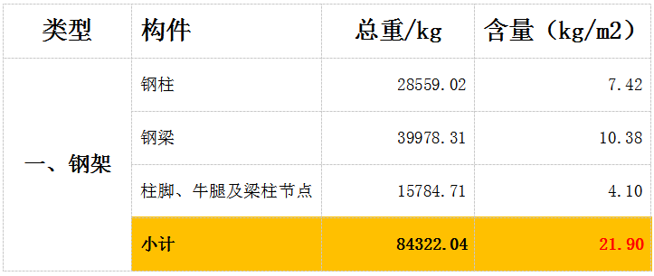

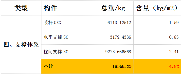

各部分含钢量分别为:
综上所述,总体含钢量如下所示,其中钢梁钢柱及节点占据一半以上的重量:
