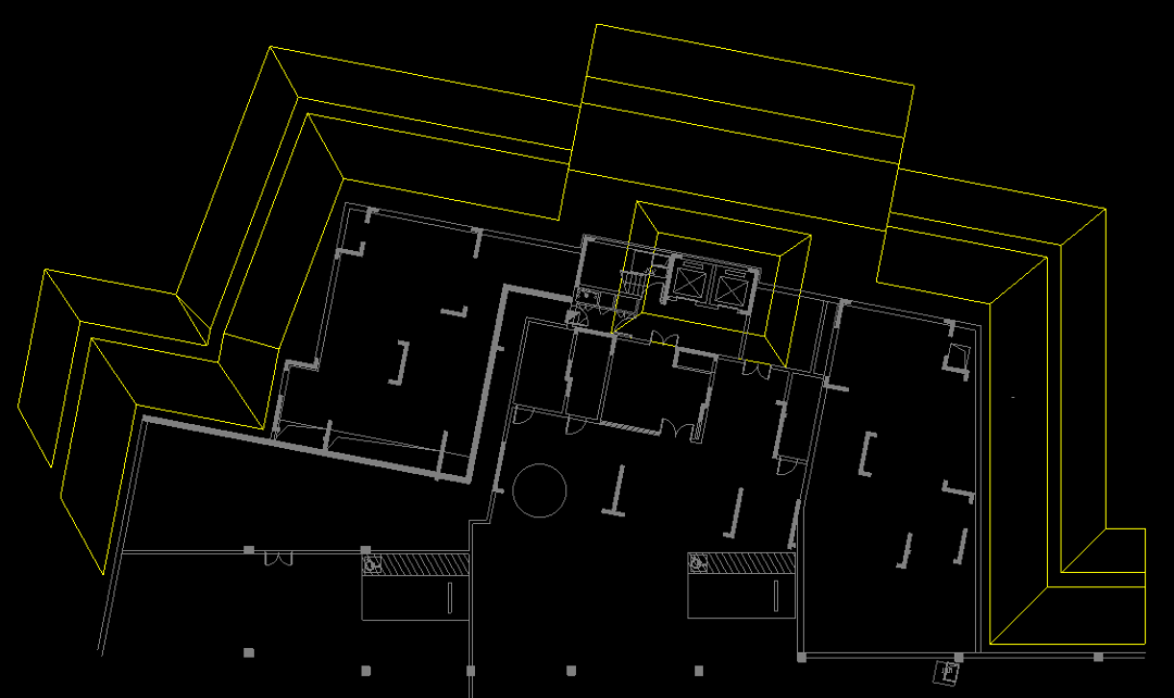

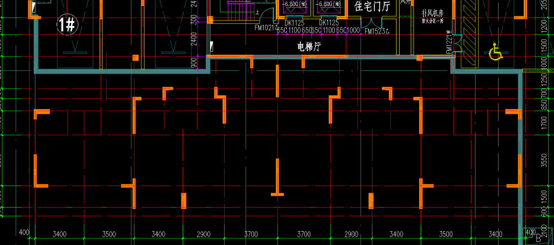

地下停车库已经是住宅小区的标配,但是在平时设计时,由于种种原因,会出现主楼下局部位于地下室以外的情况。如下图所示:

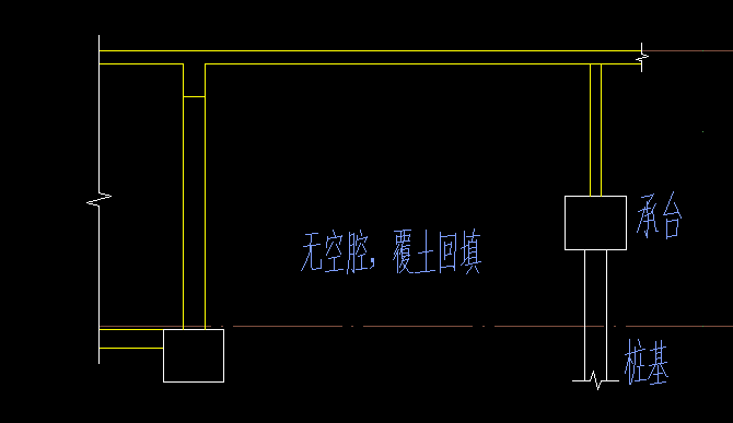

对于这样的情况,一般有两种做法:
一、直接将上部的竖向构件落下来做基础,之后回填此处空间。
二、是用挡土墙及底板将此区域围起来,形成一个空腔。

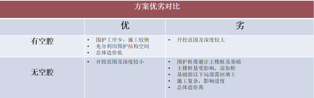

以往的设计及施工过程中,回填的做法比较多。但近些年来,围隔空腔的做法也开始流行。就此,我们从建筑设计及土建施工两方面的成本对这两种做法进行比对,以期找到更为合理及经济的做法。
从上面有无空腔的对比图中,我们可以看到,做空腔时,需要加设一块底板,以及增设外圈的挡土墙,施工时还需多开挖一片区域。相对来说,材料方面的造价会偏高一些。然而,若是直接落下做基础并回填,则需要面对另外一个问题,就是主楼竖向构件下的基础会与地下室外墙处的围护结构发生冲突,对后期的施工进度会有一定的影响。

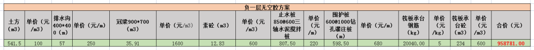

具体我们以下面一个真实案例来做比较:
地下室外主楼范围

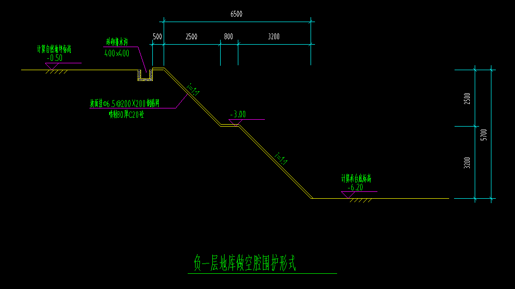

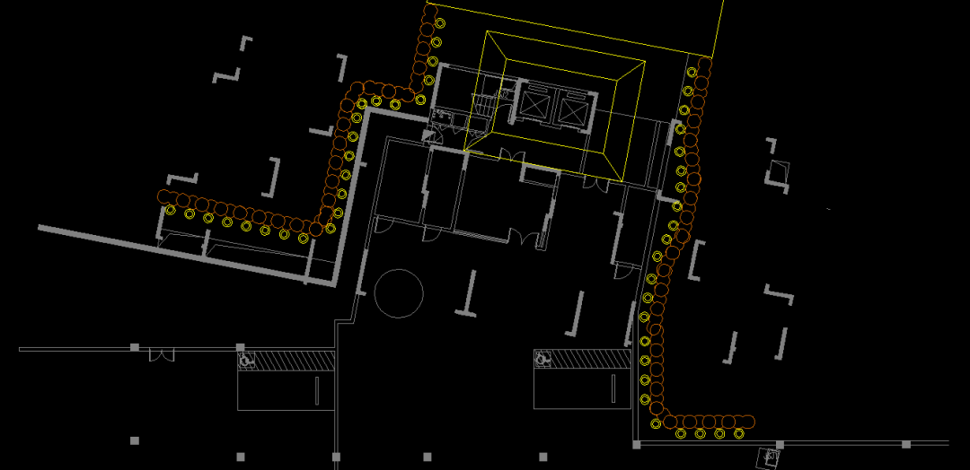

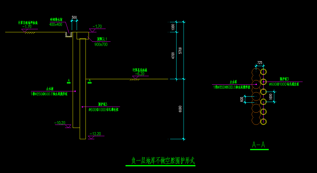

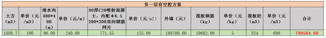

图示为负一层地下室外主楼区域,不做空腔时,围护方案为三轴搅拌桩+灌注桩。而做空腔时,围护方案可采用放坡形式。
无空腔时围护方案
空腔围护方案
此时可以发现,在围护方面,空腔的做法相对更为经济。

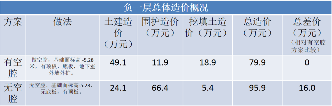

综合考虑围护及土建成本,两种方案的总造价如下表所示:
综合来说,做空腔的方案在施工成本上更为经济一点,而且无空腔的方案由于要考虑主楼基础避让围护结构,经咨询施工方的意见,现场施工时,还会影响5天左右的工期且限定围护结构不可使用拉森钢板,否则后期无法拔除。
总体来说,主楼基础位于地下室外侧时,还是做空腔的形式更为经济合理一些。故而,建议以后碰到类似情况时,在设计中就考虑空腔的布置。以节省后期的造价及工期。
