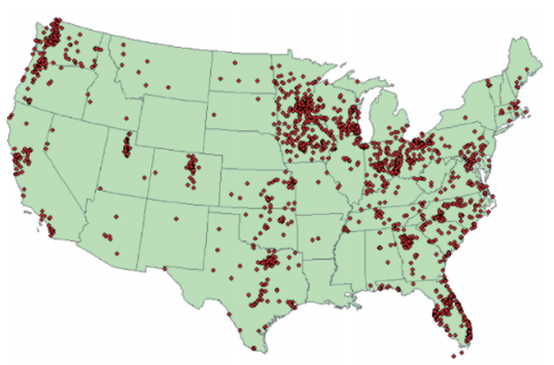

美国最早的雨水收费(Stormwater utility fee)出现在20世纪70年代,但是直到90年代才比较广泛的实施。美国西肯塔基大学对雨水收费情况进行了多年的调研,统计结果显示近年来雨水收费的地区在不断增加,从2007年的635个、2010年的1 122个、2013年的1 417个、2017年的1 639个、一直增加到2019年的1 716个。有雨水收费的地区涵盖了近40个州,如图1所示。美国雨水收费案例是大量存在的,但雨水收费的地区分布并不是均衡的,收费的城镇数量不到10%。2016年,美国全国雨水收费总额大约是21亿美元,其中17亿美元是303个收费地区产生的。收费更倾向于在一些人口集中的城镇,这些地区很多都有美国NPDES的Phase Ⅰ和Phase Ⅱ的雨水许可证要求以及自身积累雨水问题,雨洪管理资金压力比较大;此外,由于雨水收费比水费和污水费要复杂,人口多的行政区域实施的管理支出比例低一些;再者是大城市的受教育程度和公众对雨水收费的接受程度一般会好一些。
图1 2019年统计的美国有雨水收费情况的地区

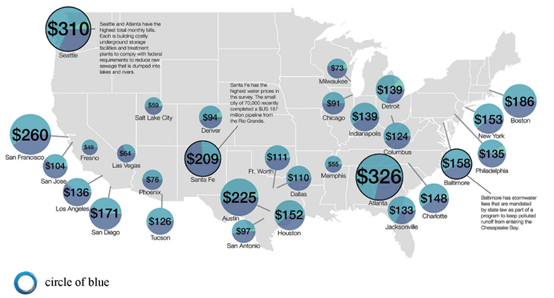

图3为美国30个主要城市的雨水收费和水费、污水费的横向对比。各地的差异依然很大,但可以看到雨水收费是明显低于其他两项收费的。
图3 2015年美国主要30个城市涉水收费
中国幅员辽阔,各地雨洪管理相关的社会、经济、环境状况也不尽相同。未来的雨水收费,需要充分考虑当地的经济承受能力、社会接受程度、资金需求等多方面因素。收费与否以及收费量不能一刀切,需要进行单独的调研和可行性分析,一事一议。虽然美国收费量的绝对值参考价值有限,但从美国情况看,雨水收费应低于水费和污水费。
