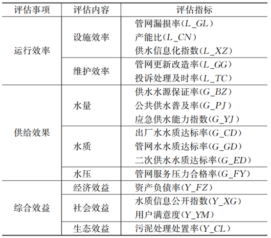

1.1 评估指标
本研究在广泛调研城市供水行业运行管理、供水服务等方面现状及国内外相关文献资料的基础上,深入分析现状问题及行业监管需求,总结并借鉴国外相关经验及国内其他领域效能评估工作实践,基于基础信息采集、传输和数据整合标准,依据《城市供水水质管理规定》等法律法规政策文件、《城市给水工程规划规范》(GB 50282-2016)等标准规范,研究提出针对整个城市供水系统的效能评估方法。
评估指标体系从运行效率、供给效果、综合效益3个维度构建,并遵从以下原则:①效能相关性:评估指标应从不同侧面反映城市供水系统运行管理的效能;
②操作可行性:计算应简单明了并便于应用;
③数据可得性:基础数据应能从城市供水单位及相关部门方便获得。
评估指标的选取主要考虑能够体现供水安全程度、表征服务质量水平、引导行业发展方向、衡量供水系统运行管理的政策符合性等因素。本研究提出的城市供水系统效能评估指标见表1。
表1 城市供水系统效能评估指标

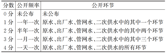

(2)水质信息公开指数(Y_XG)的计算见式(2):
其中,FSp为公开频率得分,FSh为公开环节得分,对照表2中的要求分别得到公开频率、公开环节得分后,再按照计算公式测算水质信息公开指数。
表2 供水水质信息公开得分

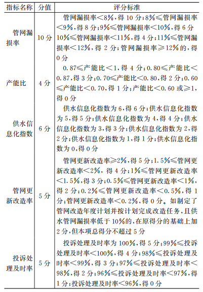

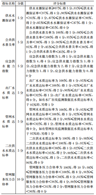

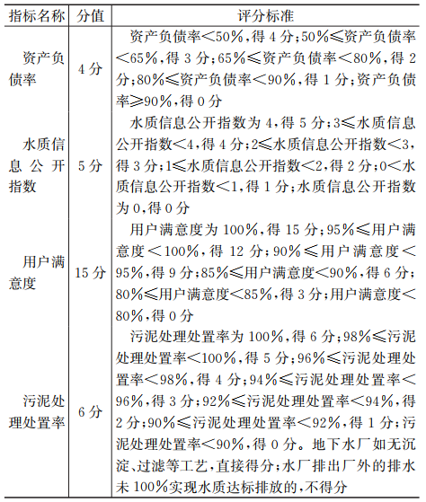

1.3 结果评分
城市供水系统效能评估工作的评分,首先根据各指标的计分方法对每个指标分别进行评估打分,然后将各指标的分数累加得到总分,最后依据总分进行结果评价,确定供水系统效能评估的等级划分。各指标的评分标准依据城市供水相关标准、技术规范、法律法规、政策文件的规定确定,如未有明确规定的则根据行业统计数据或经验值确定。运行效率、供给效果、综合效益各部分的分值分别为30分、40分、30分,见表3-表5。
表3 运行效率指标评分
表4 供给效果指标评分
表5 综合效益指标评分
城市供水系统效能评估评分的满分为100分,评估结果的评价等级分为四级:90≤得分≤100,优秀;80≤得分<90,良好;60≤得分<80,合格;得分<60,不合格。

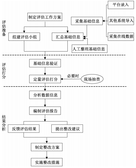

02 评估程序
城市供水系统效能评估工作分为评估准备、评估打分、结果分析3个阶段,评估流程见图1。
图1 城市供水系统效能评估流程
评估准备阶段完成的工作包括部署工作安排、组建评估小组、采集汇总基础信息。首先由组织单位制定工作方案,提出对当次评估工作的具体安排,包括起止时间、评估范围、评估内容、人员构成、评估要求等。之后由组织单位成立评估组,由评估组按照部署具体实施评估工作,评估组由具有供水管理、净水工艺、管网运行、水质检测、供水服务等方面专业背景或工作经验的人员构成。最后由被评估城市将基础信息材料整理汇总后报送组织单位。
评估打分阶段的工作主要包括确认基础信息、实施现场抽查、定量评估打分。为保证效能评估结果准确、可靠,评估组可对基础信息的完整性、合理性进行确认,必要时,组织单位可采用现场抽查的方式,对被评估城市报送的相关材料进行核查后再进行评估打分。再由评估组按照评估方法对被评估城市进行打分,计算效能评估总得分。
结果分析阶段的工作包括评估结果汇总、问题整改及效能提升。评估组对评估结果进行统计分析后形成报告,被评估城市根据反馈意见制定整改措施及效能提升方案,并按照方案进行整改。
