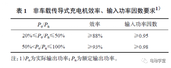

NB/T33001—2018标准规定,非车载传导式充电机在额定输入电压下,其效率、输入功率因数应符合表1要求。
NB/T33008.1—2018标准中,对非车载充电机运行效率、输入功率因数指标的检验,规定型式试验时为必检项目,出厂检验时为选检项目,难于确保投入市场的非车载充电机实际运行效率完全符合要求;由于技术原理及测试条件限制、测试评价方法不完善,功率器件一致性、制造过程关键器件筛选、过程质控水平等方面存在差异,尤其在轻载运行时易出现效率不达标问题。

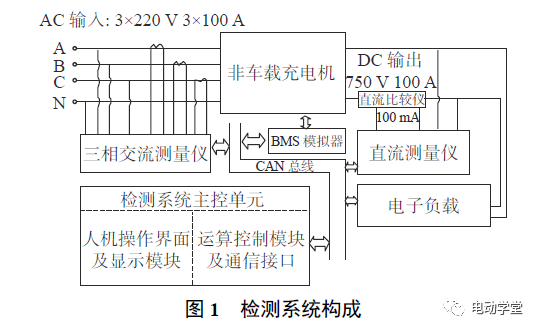

以输出功率75kW及以下的非车载充电机为例(设计充电机额定输出电压Un=750V,额定输出电流In=100A),运行效率检测系统构成如图1所示。
图1中,检测系统由主控单元、三相交流测量
仪、直流测量仪、直流电子负载、BMS模拟器构成。电子负载模拟电动汽车动力电池组充电过程,具备CAN总线接口与主控单元通信;BMS模拟器采用符合GB/T27930—2015标准的电动汽车BMS模拟器,通过CAN总线配置充电参数、流程,实现非车载充电机充电过程的模拟。
图1中检测系统所示检测及控制设备,均配备符合ISO11898:2—2016国际标准的隔离CAN总线接口,实现主控单元与检测(配套)设备之间的各类信息(控制指令、配置参数、数据)传输。

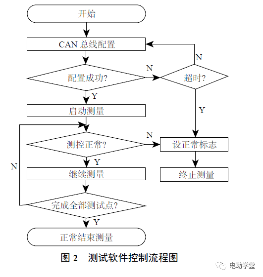

检测系统由主控单元控制非车载充电机、三相交流测量仪、直流测量仪、BMS模拟器、电子负载,按设定流程进行效率测试。测试软件控制流程如图2所示。
主控单元选定效率测试点,通过CAN总线依次对非车载充电机、三相交流测量仪、直流测量仪、
BMS模拟器、电子负载发出配置命令;各工作参数配置成功后,主控单元启动测量,接收各单元测量过程的状态信息、故障报警信息、测量单元测得数据结果,对收到的状态信息、故障报警信息、数据结果进行实时分析判断,根据分析判断结果作出下一步控制(继续正常测量、立即停止测量、测量正常结束等);当设定的测量过程全部正常完成,主控单元控制各单元结束测量,对测量数据进行分析、处理、显示、汇总。

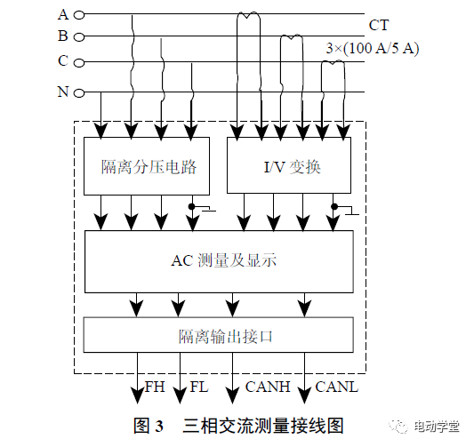

2.3.1交流测量指标
交流测量选择准确度为0.05级的三相交流测量仪,前端采用3×(100A/5A)、0.01级CT,将100A电流变换为5A接入;3×220V输入电压直接接入三相交流测量仪,如图3所示。
三相交流测量仪可测量交流电流、电压、有功功率、有功电能、无功功率、视在功率、功率因数;在输入为额定电压,输入电流范围(5~120)%时测量准确度优于0.05级。

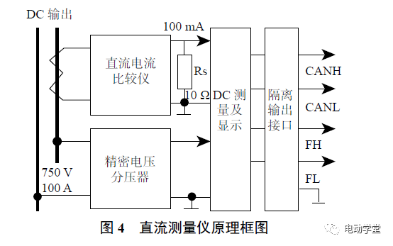

直流测量仪电流输入通道采用0.01级直流比较仪进行隔离调理,电压输入通道采用精密电阻分压。可测量直流电流、电压、功率、电能参数,在输入额定电压,电流范围(10~120)%时,直流测量准确度优于0.1级。直流测量仪原理框图如图4所示。

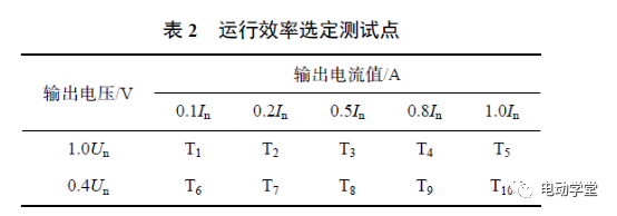

依照NB/T33008.1—2018标准,以额定输出功率为30kW(750V、40A)的直流充电机为例,选定运行效率测试点如表2所示(T1~T10代表选定测试点)。

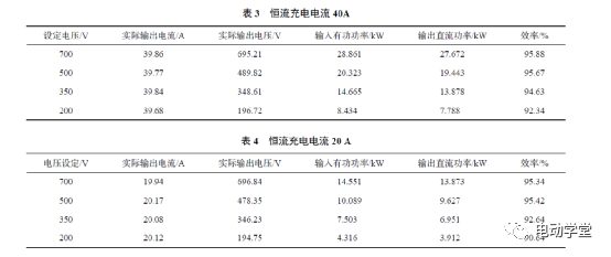

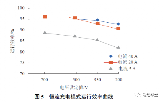

3.1恒流充电模式运行效率测试结果分析
图片 图片

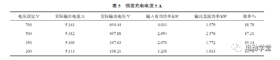

被测直流充电机额定输出功率为30kW(750V、40A),在恒流充电模式下,其运行效率测试结果如表3~表5所示。恒流充电模式运行效率曲线如图5所示。可以看出,对于每一个设定的充电电流值(40A、20A、5A),随着电压的减少,即输出功率的减少,充电效率随之降低。从充电机运行效率衰减程度来看,恒定充电电流越高,随着设定输出电压降低,充电机运行效率衰减越小,反之运行效率衰减就越明显。例如恒流40A充电时,当设定输出电压从700V降低到200V,充电机运行效率从95.88%降到92.34%,下降约3.5个百分点;设定恒流5A充电时,则对应充电机运行效率从88.78%降到81.79%,下降约7个百分点。当直流输出功率小于3kW后,充电机运行效率低于88%。

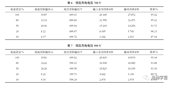

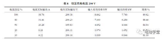

在恒压充电模式下,被测直流充电机运行效率测试结果如表6~表8所示。
图片 图片

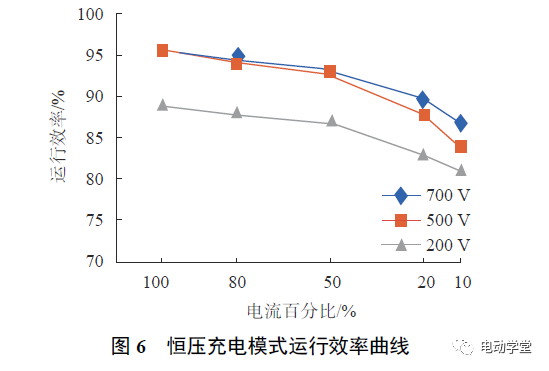

恒压充电模式下,从测量结果和效率曲线图可以看出,对于每一个设定的固定充电电压值(700V、500V、200V),随着输出电流的减小,即输出功率的减小,运行效率随之降低;在设定小于电流50%以下,效率下降趋势明显。以恒压500V充电为例,输出电流从额定值100%减小到50%时,对应充电机运行效率从95.44%降低到93.39%,下降约2个百分点;当输出电流从50%减小到10%时,对应充电机运行效率从93.39%减少到84.14%,下降约9个百分点。当输出功率小于4kW后,充电机运行效率小于90%。恒压充电模式运行效率曲线如图6所示。

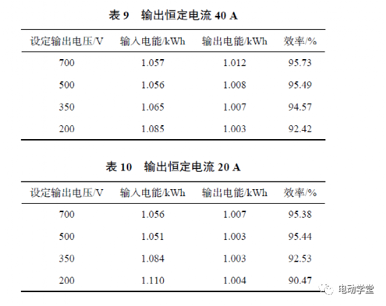

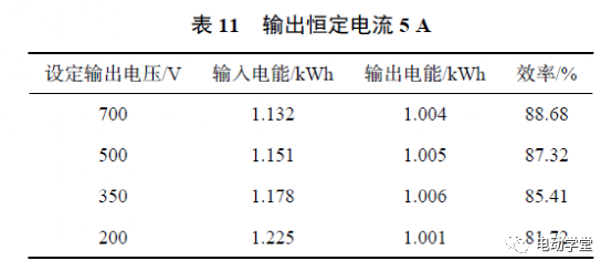

4测试结果验证
采用输入交流电能与输出直流电能比对的方法,来对运行效率测试结果进行验证。为保证测量精度和可靠性,每次测量保证输出直流电能测得值大于1kWh。
图片 图片

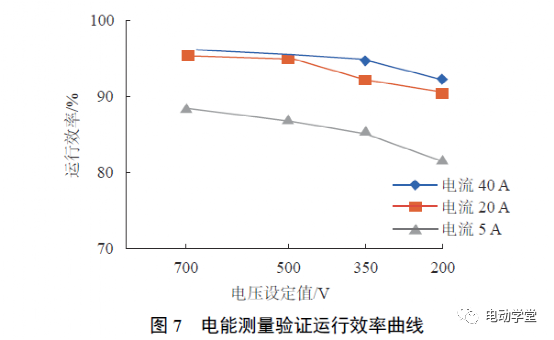

以恒流充电模式为例,在输出恒定电流分别为40A、20A、5A时,验证结果如表9~表11所示。用电能比对方法进行测量验证,所得运行效率曲线如图7所示。
通过两种测量方法测得结果比较,在同一测量点,运行效率测得值绝对差小于0.2%,所呈现的效率曲线完全一致。由此可确认,在交流输入功率稳定的情况下,功率比较法得到的数据准确、可靠,功率比较法较电能比对法更简便、省时。

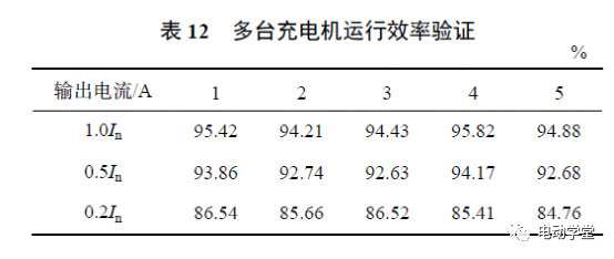

随机选取5台在用的功率为30kW的充电机(输出电压750V,电流40A),每台充电机分别配置恒压输出700V,在100%、50%和20%电流输出时,进行充电机运行效率测试验证,与前述结果一致。测试验证结果如表12所示。
