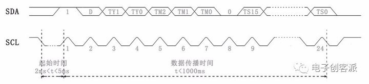

模块时序图
下图是控制模块的时序图。
通信使用了两根线,时钟SCL、数据SDA。
时序解释:
1、SDA数据只能在SCL低电平时改变,SCL上升沿对SDA采样。
2、当SCL被拉低2ms到5ms时,模块复位开始下一次控制数据接收。
3、数据传播时间不能大于1000ms。
4、传播完数据后SCL要置为高电平,SDA置为低电平。
数据解释:
1、数据总共有24位。
2、第一位到第八位为控制命令,第九位到第二十四位为步进电机脉冲个数。
3、第一位需为1,第八位需为0。
4、D:0-顺时针旋转,1-逆时针旋转。
5、TY1,TY0:0,0-PWM模式,0,1-脉冲模式,1,0-一直旋转模式。
6、TM2,TM1,TM0:脉冲宽度(0~7ms)。
7、TS15,······,TS0:脉冲个数(0~2^16-1)。
步进电机工作模式:PWM模式、脉冲模式、一直旋转模式。
1、PWM模式:控制位TY1,TY0设置为0,0。步进电机旋转时间和速度由SDA上的PWM信号控制。在该模式下,TM2,TM1,TM0以及TS15,······,TS0位无效。
2、脉冲模式:控制位TY1,TY0设置为0,1。步进电机旋转时间由TS15,······,TS0位的脉冲个数控制,旋转速度由脉冲宽度TM2,TM1,TM0位控制。如果TS15,······,TS0都被设置为0,则步进电机会切换到一直旋转模式下工作。
3、一直旋转模式:控制位TY1,TY0设置为1,0。步进电机会一直旋转下去,直到重新接收到控制命令,旋转速度由脉冲宽度TM2,TM1,TM0位控制。在该模式下TS15,······,TS0位无效。

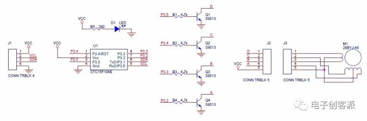

模块电路设计
协议时序设计好了,接下来就来设计模块的电路部分了。

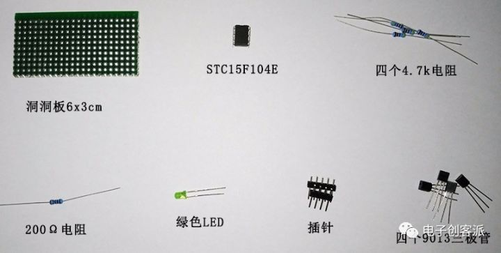

电路中使用了STC15F104E单片机,它有六个IO口,刚好够用,四个负责四相步进电机驱动,两个负责接收控制数据。电路驱动使用了4个9013三极管,大家也可以使用ULN2003芯片来驱动,具体设计方法可参考《步进电机使用介绍》。

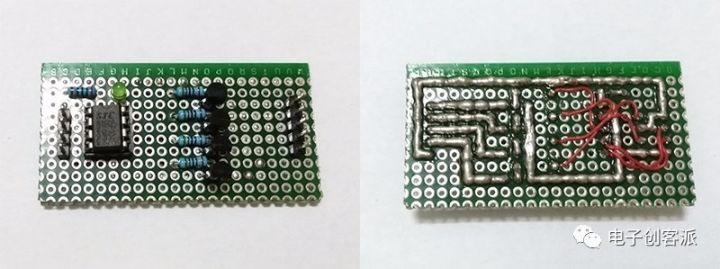

准备电子元器件按照电路图焊接电路板。
电路部分还是比较简单的,重点还是在通信协议时序设计部分。
由于步进电机工作时需要的电流比较大,可能会拉低电源电压导致单片机不能正常工作,那么步进电机就不能按照控制信号正常工作了,为了避免这种情况发生,可以给单片机单独供电或者在单片机电源端加大电容,比如100uF的电解电容。
模块上的SCL、SDA引脚也是单片机串口的Rx、Tx引脚,所以非常方便模块程序升级。
