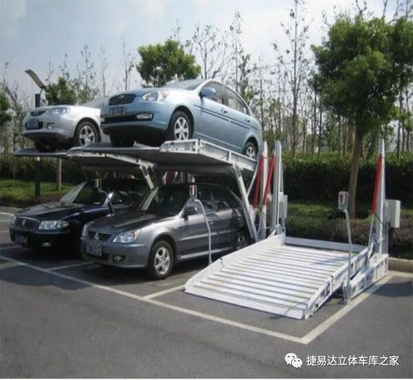

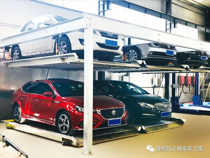

电机作为立体车库中驱动载车板升降、横移的动力来源,长时间暴露在恶劣的环境就容易暴露出一些不正常的问题,因此电机外部环境管理和正常使用维护是很有必要的。今天主要讲一下电机使用方面常见故障及解决办法,以供参考!
