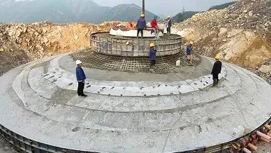

施工现场
     混凝土宜采取分层浇筑法或推移式连续浇筑法,保证风机基础的整体性。本次介绍分层浇筑法,当已浇筑的下层混凝土尚未凝结时,就开始浇筑第二层,如此逐层进行,上下两层混凝土浇筑时间间隔不大于下层混凝土初凝前1小时,从两端向中间同时进行浇筑,分层厚度为0.3m左右;浇筑混凝土时不得直接对着基础环本体;混凝土浇筑时应控制混凝土布料均匀上升,避免混凝土由于上升高度不一致对支撑螺栓产生侧压力。
     单个风机基础混凝土浇筑时间不宜超过9~10小时;浇筑过程中要采取相应防雨、防雪措施,中途不得中断浇筑。大体积混凝土浇筑都是大流动性料子,浇筑时要考虑混凝土的自由倾落高度过大造成的负面影响,需要采取相应的预防措施。
混凝土振捣
     振捣时,以混凝土泛出浮浆、无明显气泡冒出且不显著下沉为准,不允许过振或漏振,确保混凝土拆模后内实外光。
     混凝土采用振捣棒振捣。根据大流动性混凝土的特性,进行适当振捣。对放置测温点和钢筋应变计的部位,进行标记,并规定在测试点周边0.5m半径范围内不得振捣,有效避免振捣对测温点和应变片的影响;振捣器也不得直接与基础环接触,同时振捣时避免振捣棒碰撞基础环支撑件。
     振捣棒的操作,要做到“快插慢拔”,按照规范操作。在振捣过程中,宜将振捣棒上下略有抽动,以便上下振动均匀。分层连续浇筑时,振捣棒应插入下层50mm,以消除两层间的接缝。每点振捣时间一般以10~30s为宜,还应视混凝土表面呈水平不再显著下沉、不再出现气泡、表面泛出灰浆为宜。
     为了保证混凝土的充分振捣,浇筑下层混凝土时浇筑人员应进入钢筋笼内进行振捣。
