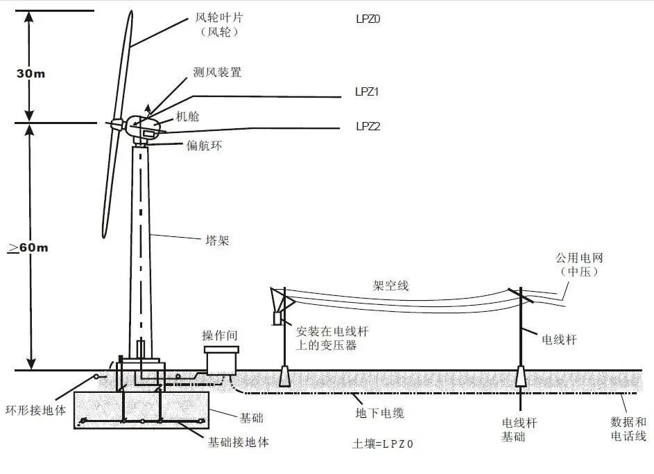

防雷保护区概念是规划风力发电机综合防雷保护的基础。它是一种对结构空间的设计方法,以便在构筑物内创建一个稳定的电磁兼容性环境。构筑物内不同电气设备的抗电磁干扰能力的大小决定了对这一空间电磁环境的要求。
作为一种保护措施,防雷保护区概念当然就包括了应在防雷保护区的边界处,将电磁干扰(传导性干扰和辐射性干扰)降低到可接受的范围内,因此,被保护的构筑物的不同部分被细分为不同的防雷保护区。防雷保护区的具体划分结果与风电机组的结构有关,并且也要考虑这一结构建筑形式和材料。通过设置屏蔽装置和安装电涌保护器,雷电在防雷保护区0A区的影响在进入1区时被大大缩减,风电机组内的电气和电子设备就可以正常工作,不受干扰。
内部防雷保护系统是由所有的在该区域内缩减雷电电磁效应的设施组成。主要包括防雷击等电位连接、屏蔽措施和电涌保护。

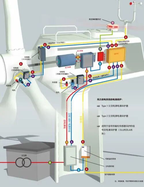

6.电涌保护
除了使用屏蔽措施来抑制辐射干扰源以外,对于防雷保护区边界处的传导性干扰也需要有相应的保护措施,这样才能让电气和电子设备可靠的工作。在防雷保护区0A→1的边界处必须使用防雷器,它可以导走大量的分雷电流而不会损坏设备。这种防雷器也称之为雷电流保护器(I级防雷器),它们可以限制接地的金属设施和电源、信号线路之间由雷电引起的高电位差,将其限制在安全的范围之内。雷电流保护器的最重要的特性是:按照10/350μs脉冲波形测试,可以承受雷击电流。对风电机组来说,电源线路0A→1边界处的防雷保护是在400/690V电源侧完成的。
在防雷保护区以及后续防雷区,仅有能量较小的脉冲电流存在,这类脉冲电流是由外部的感应过电压产生,或者是从系统内部产生的电涌。对于这一类脉冲电流的保护设备叫作电涌保护器(II级防雷器)。用8/20μs脉冲电流波形进行测试。从能量协调的角度来说,电涌保护器需要安装在雷电流保护器的下游。
从通流量上考虑,例如一条电话线,在导线上的分雷电流应按照5%来预估,对于Ⅲ/Ⅳ级防雷保护系统,就是5kA(10/350μs)。
