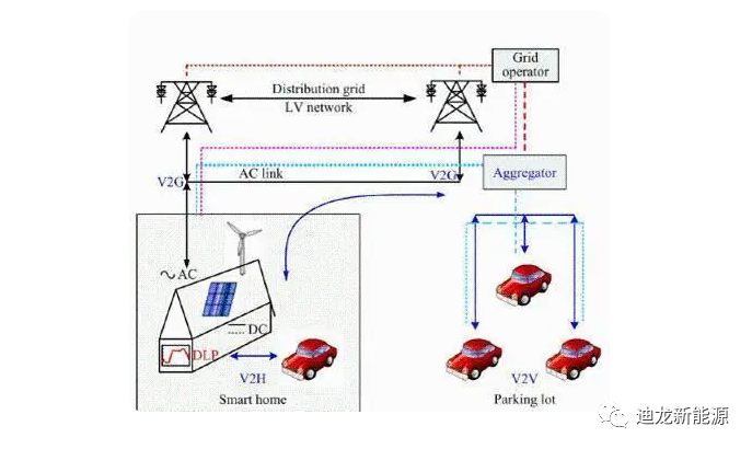

(4)、双向逆变技术
即双向OBC,不仅能将交流AC转为直流DC为电池包充电,而且能够从电池包取到的直流电DC转化为交流AC,从而满足用户野外度假对车载电器的使用需求,通过双向逆变技术车辆可实现V2G(Vehicle to Grid)为电网反馈电能和V2V(Vehicle to Vehicle)为其它电动车辆充电。

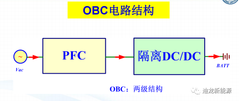

二、车载充电机OBC的电路结构
PFC——满足电网侧要求:PF、THD、宽范围电网
DC/DC——电气隔离、电池端压宽范围
每一级电路高效率

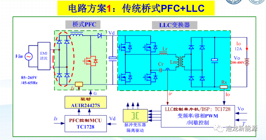

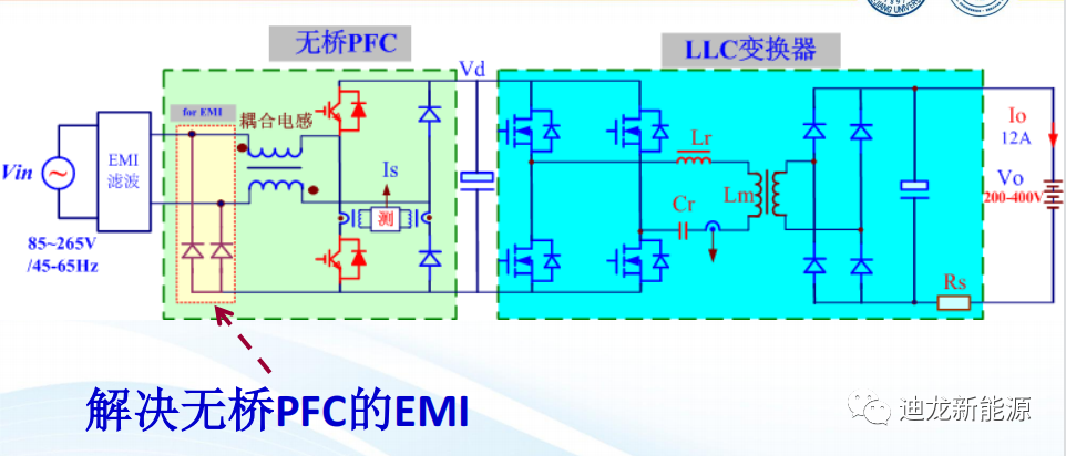

1、  电路方案1
通过以上电路方案分析,桥式PFC适合高电网电压,不利于110Vac系统应用的高效率

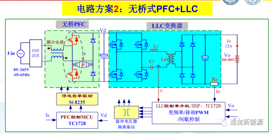

2、  电路方案2

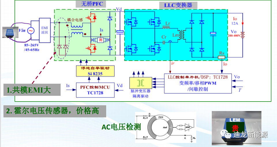

无桥式PFC适合宽范围电网电压,有利于110Vac应用的高效率,但无桥PFC有两个缺点:一是共模EMI大,二是霍尔电压传感器价格高。

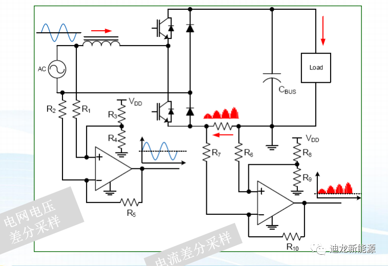

差分采样——无桥PFC低成本方案如下:

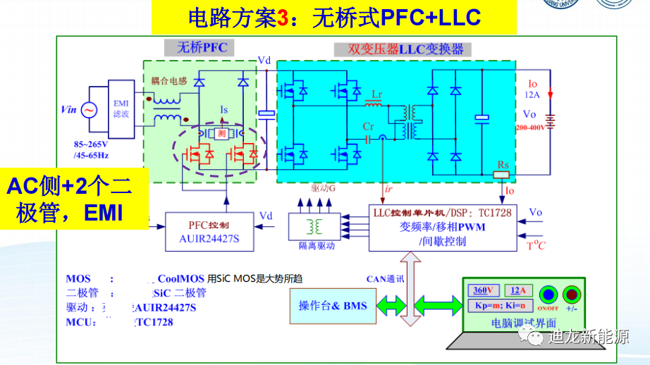

3、  电路方案3
双变压器LLC,有利于提高功率密度(减低变压器高度)
电力电子电路调试的GUI界面,方便调试
