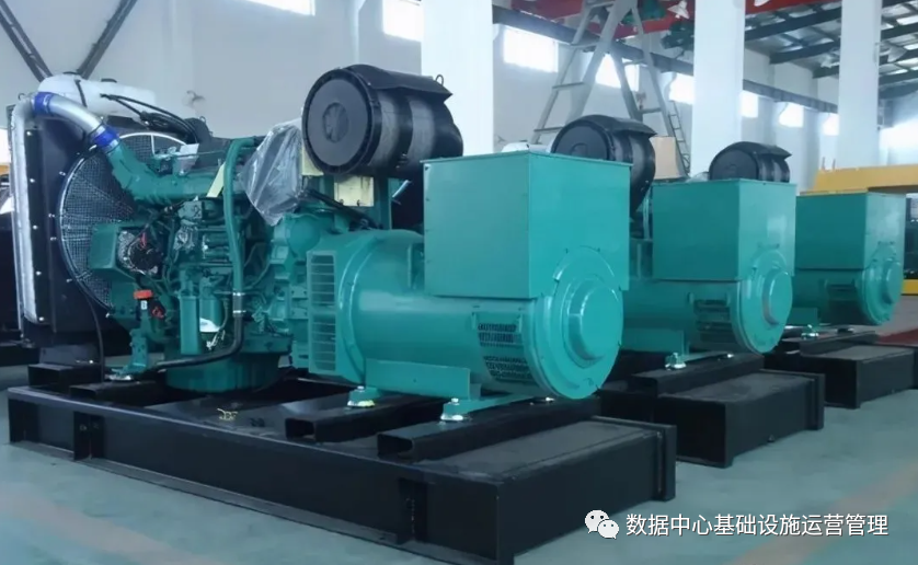

柴油发电机作为应急发电设备,有着巨大的使用空间,特别是在电力机房、通信机房当中,更是有着举足轻重的作用。那么在设计柴油发电机房时,需要注意哪些事项呢?下面小编带大家具体了解下。
柴油发电机房是安装柴油发电机及相关设施的用房,其火灾危险性主要来自柴油发电机组和油箱间及相应配电电线电缆。今天就带着大家一起学习一下柴油发电机房的相关知识。本文所列举内容,有的和《建规》规定不一致,有的可视为《建规》内容的补充。

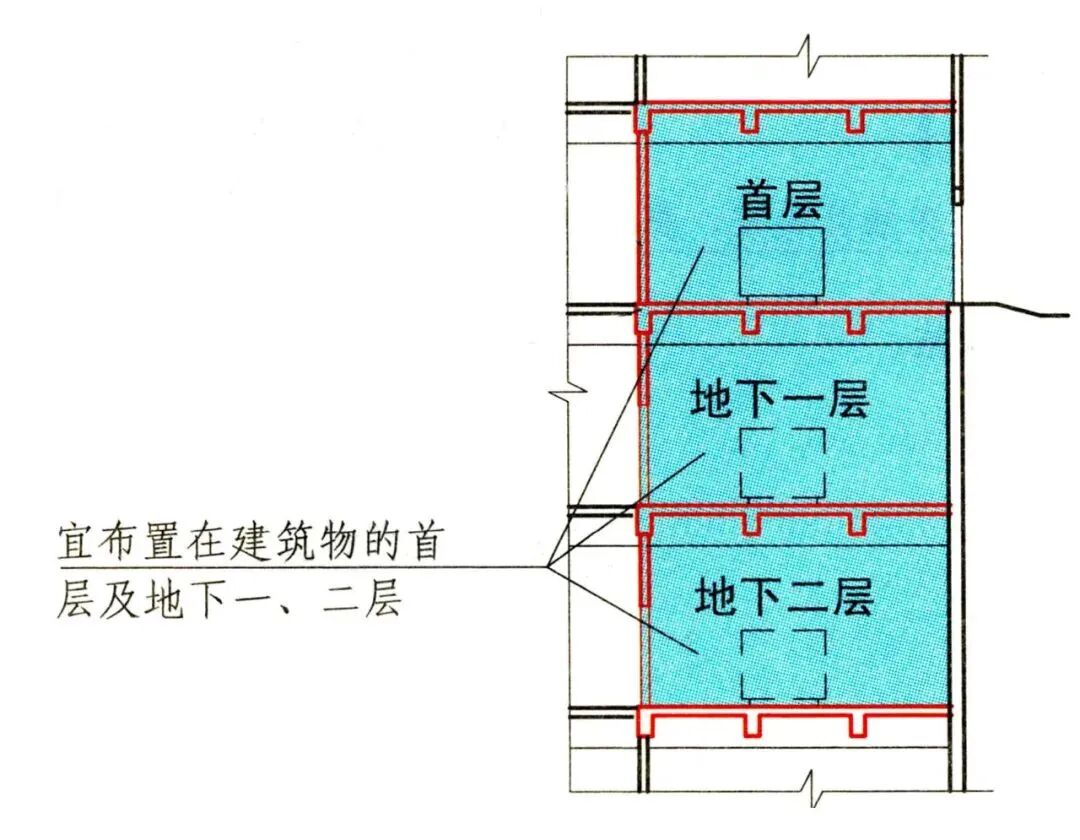

二、平面布置
1.宜布置在首层或地下一、二层。
注:根据现行国家建筑标准设计图集《柴油发电机组设计与安装》15D202-2,发电机房宜靠近重要负荷或配变电所,可设置在建筑物的首层、地下一层或地下二层,不应设置在地下三层及以下或最底层。
根据现行国家标准《 民用建筑电气设计标准 》GB51348-2019,自备应急柴油发电机组和备用柴油发电机组的机房宜布置在建筑的首层、地下室、裙房屋面。当地下室为三层及以上时,不宜设置在最底层,并靠近变电所设置。
2.不应布置在人员密集场所的上一层、下一层或贴邻。
注:根据现行国家建筑标准设计图集《柴油发电机组设计与安装》15D202-2,发电机间、控制室及配电室不应设置在厕所、浴室或其他经常有积水场所的正下方或贴邻。
根据现行国家标准《 民用建筑电气设计标准 》GB51348-2019,发电机间、控制室及配电室不应设在厕所、浴室或其他经常积水场所的正下方或贴邻。

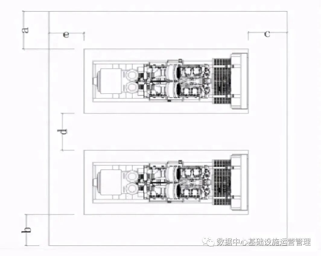

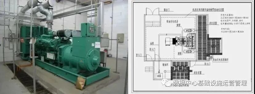

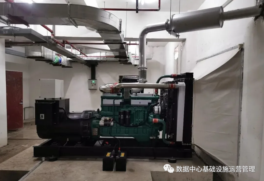

(1)柴油发电机机房的通风
柴油发电机房的通风问题是机房设计中要特别注意解决的问题,特别是机房位于地下室时更要处理好,否则会直接影响柴油机发电机组的运行。
机组的排风一般应设热风管道有组织地进行,不宜让柴油机散热器把热量散在机房内,再由排风机抽出。机房内要有足够的新风补充。柴油机在运行时,机房的换气量应等于或大于柴油机燃烧所需新风量与维持机房室温所需新风量之和。
(2)柴油发电机机房的防尘
机房防尘不好,也会对设备产生危害,在保证机房通风的情况下,同时考虑到机房的防尘作用,加装进风排风百叶,保证机房的风质和风量。
柴油发电机房的设计需要注意以下几点:
1、安装地点的通风,必须留有足够的进风和排风,排风口的面积大于水箱面积的1.5倍以上。
2、安装的地点周围保持清洁,千万不要与一些化学试剂放在一起,以免腐蚀。
3、在室内使用时,必须将排烟管引导到室外,管径需要大于消音器的出烟管径,安装管路时需要下倾斜一定的度,避免雨水,基础在采用混凝土时需要对地面进行水平处理。
4、柴油发电机外壳必须接地,最好配置防雷装置,禁止与市电的接地进行中性点接地。
5、 一 定要安装自动报警灭火系统,如 : 七氟丙烷气体自动灭 火系统。

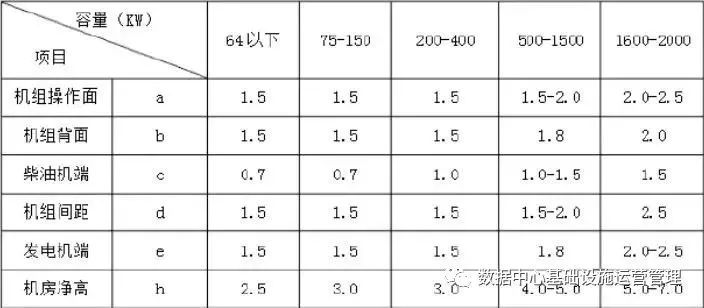

(3)柴油发电机房的位置选择
1、发电机房宜靠近一级负荷或配变电所,可设置在建筑物的首层、地下一层或地下二层。
2、当设置在地下室时,宜至少一面靠外墙的非主入口及背风侧,以便于进出、通风及排烟等。
3、应便于设备运输、吊装和检修。
4、应避开建筑物的主要出入口及主要通道: 以免在机组定期维修、保养时,影响人员进出。
5、不应设置在厕所、浴室等潮湿场所的下方或相邻,以免渗水影响机组运行。
注:表中尺寸为实际经验数据,在设计时不宜缩小,如机组按水冷却方式设计时,柴油机端距离c可适当缩小,如机组需要设消音装置时,尺寸需另外考虑。

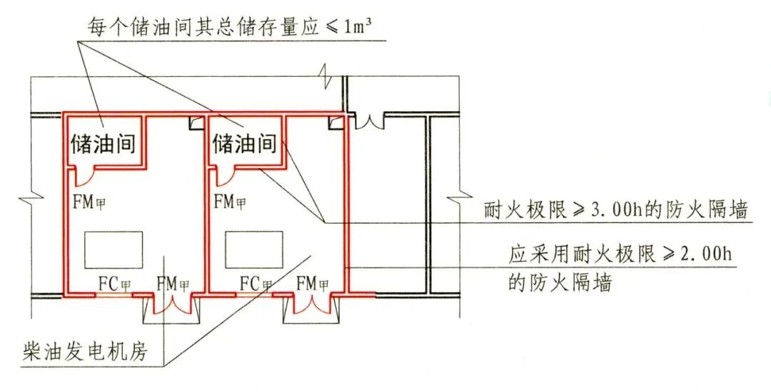

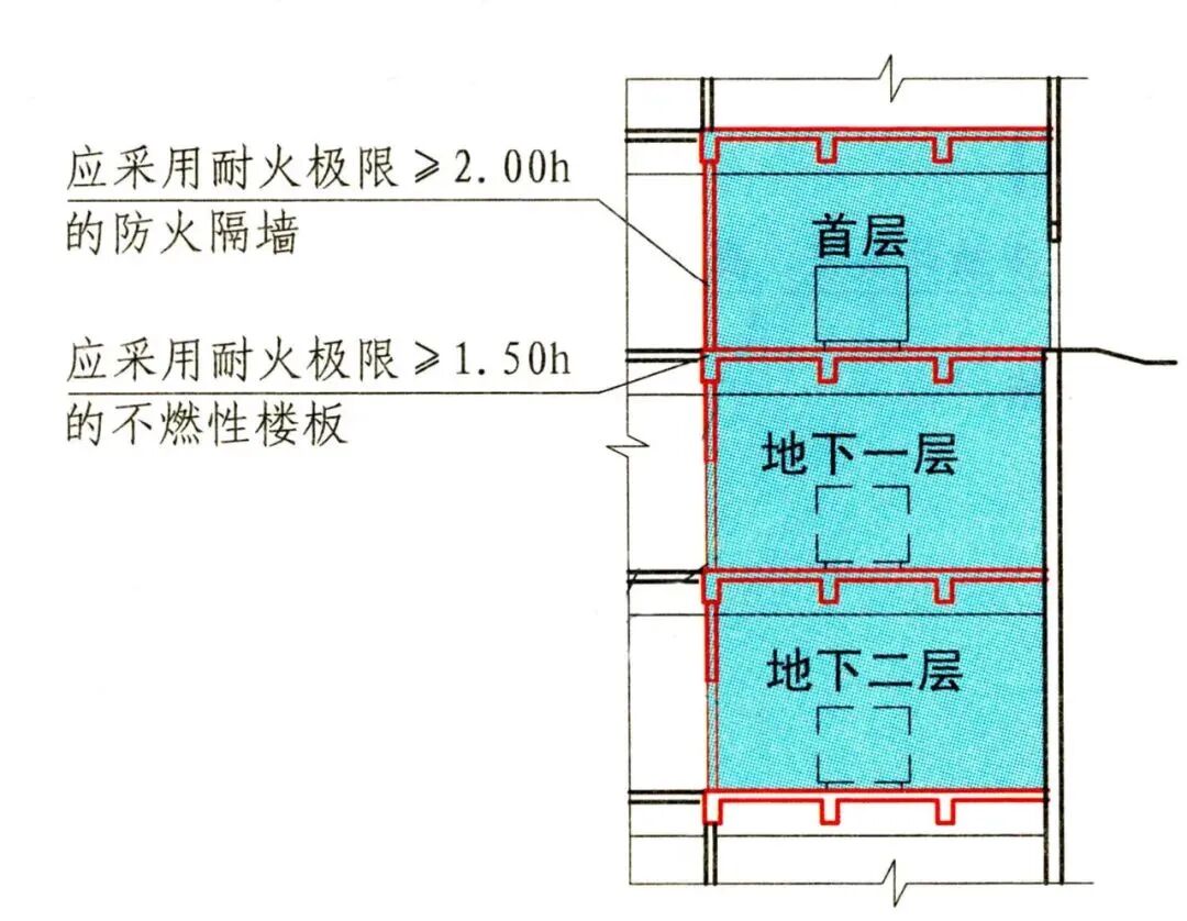

三.防火分隔
1.应采用耐火极限不低于2.00h的防火隔墙和1.50h的不燃性楼板与其他部位分隔,门应采用甲级防火门。
注:1.根据现行国家建筑标准设计图集《柴油发电机组设计与安装》15D202-2,发电机房宜有两个出入口,其中一个应满足搬运机组的要求,门应为甲级防火门,并应采取隔声措施,向外开启;发电机间与控制室、配电室之间的门和观察窗应采取防火、隔声措施,门应为甲级防火门,并应开向发电机间。
2.根据现行国家标准《 民用建筑电气设计标准 》GB51348-2019,机房面积在50㎡及以下时宜设置不少于一个出入口,在50㎡以上时宜设置不少于两个出入口,其中一个应满足搬运机组的需要;门应为向外开启的甲级防火门;发电机间与控制室、配电室之间的门和观察窗应采取防火、隔声措施,门应为甲级防火门,并应开向发电机间。
2.机房内设置储油间时,其总储存量不应大于1m?,储油间应采用耐火极限不低于3.00h的防火隔墙与发电机间分隔;确需在防火隔墙上开门时,应设置甲级防火门。
注:1.根据现行国家建筑标准设计图集《柴油发电机组设计与安装》15D202-2,在民用建筑内柴油发电机房设置的储油间,其总储存量不应大于1m?,储油间应采用耐火极限不低于3.00h的防火墙与发电机间隔开;确须在防火墙上开门时,应设置甲级防火门。
2.根据现行国家标准《 民用建筑电气设计标准 》GB51348-2019,储油间应采用防火墙与发电机间隔开;当必须在防火墙上开门时,应设置能自行关闭的甲级防火门。
