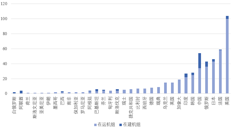

IAEA发布的数据显示,截至2018年12月31日,全球在运机组数量为453台,装机容量399,370 MWe。在建机组数量55台,装机容量56,630 MWe。世界各国在2020年底规划核电机组172台。根据世界核协会预测,到2030年,世界核电机组的装机容量将达到1250 GW,约为目前容量的3.1倍,拟投资规模接近15,000亿美元。在运机组数量最多的是压水堆,占比65%;在建机组也以百万千万瓦级压水堆为主,占比高达83.3%。在运机组主要分布在美国、法国、日本等发达国家,而在建机组主要集中在中国、印度、阿联酋、巴基斯坦等发展中国家,如图1所示。

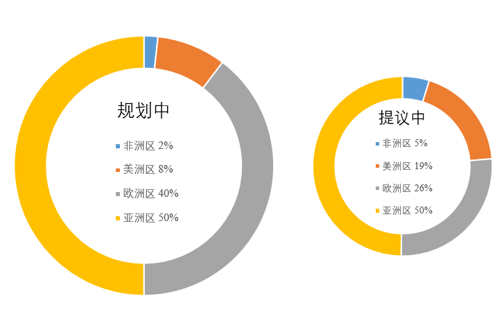

从总体需求情况分析,截至2018年12月31日,世界上共计有46个国家(不含中国)有大型核电机组的发展需求。已经获得当地政府批准、资金基本到位且预计在8-10年内投入商运(以下简称“规划中”)的大型核电机组数量已达到98台,总装机容量90,982 MWe。已有具体实施方案或选址参考,但投入时间尚未确定(以下简称“提议中”)的大型核电机组为208台,总装机容量231,325MWe。从区域分布看,对于大型核电机组需求旺盛的是亚洲区和欧洲区,其次是美洲区,非洲区需求最弱,如图2所示。

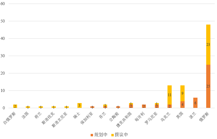

欧洲市场有大型核电机组发展需求的国家有16个,规划中的大型核电机组数量达到46台,总装机容量51,495 MWe;提议中的大型核电机组数量为55台,总装机容量61,305 MWe。
图3 欧洲国家大型核电机组需求
由图3可以看出,欧洲市场中,俄罗斯规划中的大型核电机组数量占到了欧洲市场总需求量的54.3%,提议中的大型核电机组接近欧洲区总量的50%。同时,俄罗斯正在积极将其自主研发的AES-2006和VVER1200等三代核电技术出口到世界其他国家。俄罗斯将在未来很长一段时间内引领欧洲核电的发展。乌克兰、英国和波兰也计划新建较多的大型核电机组,其中英国和乌克兰都属于老牌核电国家,自上世纪60年代各自建设运营了15台核电机组,这些机组退役后需要新建一批机组来保证本国电力供应。波兰属于新型核电国家,其发展核电的主要原因是为了增加本国能源结构的多样性,并实现二氧化碳等温室气体减排的目标。其他国家对大型核电机组的需求较小,大多为1-2台,主要是为了弥补在运机组退役后带来的电力缺口,维持现有电力结构稳定。

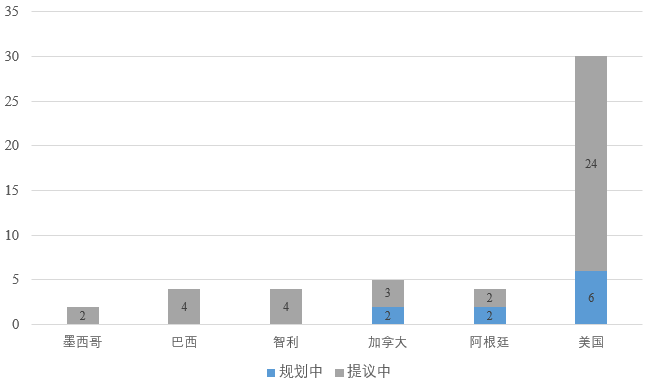

美洲市场对大型核电机组的需求相对较弱,有发展规划的国家为6个,规划中的大型核电机组数量仅为10台,总装机容量11,162 MWe;提议中的大型核电机组数量为39台,总装机容量41,500 MWe。
图4 美洲国家大型核电机组需求
如图4所示,美国对大型核电机组的需求量明显多于其他国家。目前美国在运机组多达100台,大部分在1980年前后并网发电。因此,美国在10年内当一批机组退役后亟待需要新建核电机组来补充维持本国的电力供应。除智利外的其他国家都属于老牌核电国家,核电是他们能源结构中的重要组成部分,未来他们将适当提高核电在能源结构中的比例,以实现温室气体减排的目标。智利计划引进核电主要是为了调整本国电力结构,减少对水电的依赖,同时降低煤和天然气在电力结构中的比重来减少温室气体的排放。
