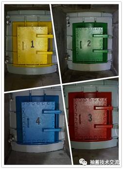

母线洞主要布置发电机断路器、主母线、启动母线、换相开关及励磁变柜等设备,传统使用颜色为灰色。整个洞内设备颜色简单,更加突出相序标识的黄、绿、红三色。

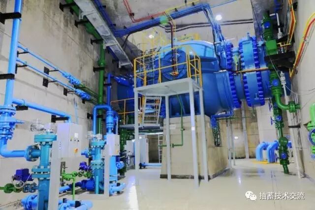

(4)主厂房水轮机层色调冷色为主暖色为辅
水轮机层布置设备较多,其中包括冷却器、各类油、气、水管路、空气压缩机、空调冷水机组、调速器集油箱、调速器压油罐等设备、循环油泵。各类管路颜色均使用强制性的色标。大面积的冷色和中性色调靠调速器集油箱、压油罐和油管的暖色调相衬,对比强烈,会显得整个色调明快,设备布置界面划分清晰。
(5)主厂房球阀层色调为冷色为主
球阀层主要布置球阀及其操作设备,各类管路和阀门,全部采用冷色调和中性色调。球阀大面积蓝色和周围墙体的白色形成强烈对比。

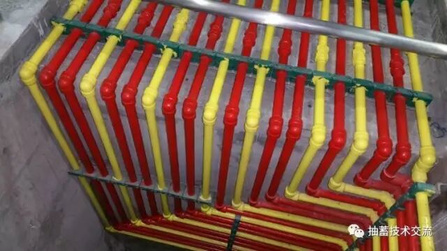

压力油管
C2
Sa2
RAL3024                                        Luminous red 亮红色
现场完成
10
排油管
C2
Sa2
RAL 1018                                   Zinc  yellow 绿黄色
现场完成

3.设备、部件现场防腐涂装
对于部分大体积部件由于设备安装期间难于保护,必须进行二次油漆涂装,例如球阀、水轮机底环、顶盖、机坑里衬、发电机上机架等,根据ISO 129444《色漆和清漆防护涂料体系对钢结构的防腐保护》的相关规定,清蓄电站现场设备、部件油漆涂装防腐年限按照5-15年执行,油漆的干膜厚度要求达到160?m,其中:底漆一道干膜厚度约为60?m,面漆二道约为100?m。按照在广蓄、惠蓄多年涂装的实际效果,底漆推荐为浅灰磷酸锌底漆,面漆为丙烯酸磁漆。两种底漆、面漆有较好的防腐效果,附着力、抗污染、耐候性和表面形式效果均适合地下工程设备涂装。油漆的品牌可选范围较广,选用知名品牌均能达到要求。
油漆涂装分三类执行,第一类:现场涂装的部件,例如管路以及非定制管架等;第二类:制造厂涂装,但因运输、安装受到损坏的设备涂装表面;第三类:制造厂未按照业主规定颜色涂装的设备。
第一类:现场安装完成并通过了压力试验的管路,尽快进行底漆涂装,定制管架不需要涂装,非定制管架涂装为黑色。不锈钢阀门暂不涂装,阀门手柄、手轮涂装为红色。对于尾闸室的管路在下次尾水水道充水前可以全部完成油漆涂装(最好结束尾闸室全部土建工作)。面漆的涂装工作可以考虑安排在设备移交生产前完成。
第二类:在工厂完成涂装的设备和部件由于运输和安装期间的表面油漆损坏,需要进行全面涂装或油漆修补。主机设备,如水轮机外露部分以及机坑里衬、发电机上机架盖板、气罐、调速器压力油罐等都需全部再次涂装。该部分仅需涂装面漆。再次涂装的时间最好选择在动态调试完成后,设备移交生产前。
第三类:在工厂未按照业主要求颜色涂装的设备需要进行改色涂装,该类涂装也仅需涂装面漆。例如尾闸液压启闭机的液压站油箱。
第二第三类油漆涂装必须注意拟使用的丙烯酸磁漆与设备上涂装油漆的亲和性,可以采用试验确定。在现有油漆表面涂刷丙烯酸油漆,如不起层、起泡就可以涂刷,否则还需改变涂刷油漆的种类。手工涂刷油漆的用量可以按照3m2/gk测算,设备油漆涂装前的表面必须进行灰尘、油污的清理,否则油漆的附着力会受到很大的影响。
需要多次涂刷油漆必须在上道油漆实干后进行,在目前地下厂房的湿度环境下油漆实干时间要大于油漆试验的实干时间,如果采用上述油漆进行涂装,可以按照48h控制。涂装中油漆的固化剂和稀释剂添加比例严格按照油漆说明进行。涂装过程中必须有较严格的要求,施工单位要有得当的防护措施,包括施工人员的防护和防火,涂装效果必须认真、规范,避免油漆对地面和周围设备的污染。
