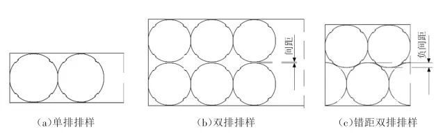

综合参考文献可知,多工位级进模定、转子冲片连续自动套冲工艺目前已经从单排连续冲压向多排连续冲压发展,在排样上已经从多排并列向多排错距紧缩排样升级,如图1所示 [ 4-8]。

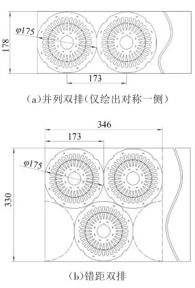

某定、转子冲片在2种排样方式下材料利用率对比如图2所示。选取厚度0.5 mm的硅钢片,硅钢材料密度为7.75×10 3 kg/m 3,经测算,图2(a)中单片耗料:0.178×0.173×0.5×7.75=0.119 3 kg,其中 φ175 mm成品耗料为0.093 1 kg,废料为0.026 2 kg,每吨可冲成品约8 382片;图2(b)中单片耗料:0.346×0.33×0.5×7.75=0.442 kg, 0.442 kg/4=0.110 6 kg,其中 φ175 mm成品耗料为0.093 1 kg,废料为0.017 5 kg,每吨可冲成品约9 042片,2种排样每吨硅钢相差660冲片。经调研,某中等规模电机铁芯制造企业采用图2(b)的排样方案,每年可节约硅钢材料成本近千万元。
图2   2种排样材料利用率对比

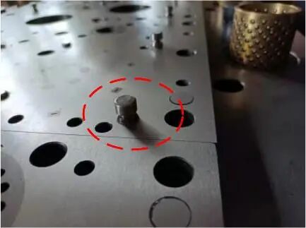

为了保证级进模各工序都能依次准确实现,需要在级进模上设计定位装置用于控制工序件位置准确。其中图4所示的导料销是常见的定位装置,导料销是头部带沟槽的圆柱形结构,主要功能是导料及沿宽度方向的定位,同时下槽面对板料有一定的支撑作用。

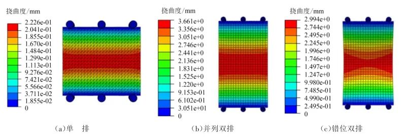

采用Abaqus建立有限元模型,考察在重力状态下不同排样方式的完整料带仅在两侧导料销支撑下的挠曲情况。以某定子冲片( φ175 mm)为例,考察单排、并列双排、错位双排3种排样形式下的料带,原坯料宽度分别为178、356、332 mm,截取200 mm长的坯料,料厚为0.5 mm,硅钢牌号选为50WW470,材料参数如表1所示,利用Abaqus模拟料带重力状态下自然挠曲,每块料带两侧沿长度方向各设置3个导料销,间距为80 mm。
表1   材料参数
图5所示为不同排样方式料带的挠曲程度对比,从图5可以看出,单排排样原料带最大挠曲量为0.222 6 mm,并列双排排样原料带最大挠曲量为3.661 mm,错位双排原料带最大挠曲量为2.994 mm。可见料带宽度对其挠曲影响较大,一方面在长度一定的情况下料带越宽则受到的总重力越大,另一方面料带质心距离两侧支点越远,料带受到的弯矩越大,料带自支撑能力较弱,导致出现较大的挠曲。
图5   不同排样方式完整料带的挠曲情况

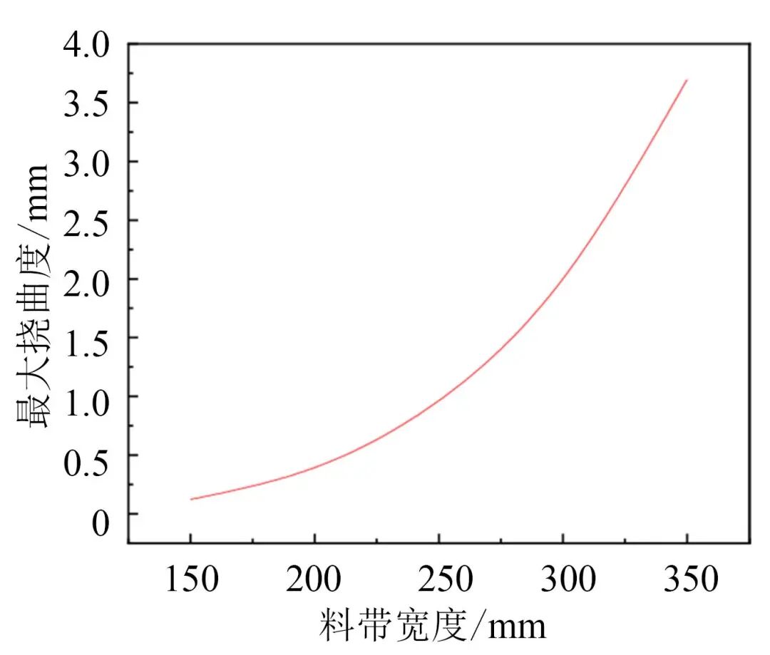

进一步模拟得到了多组不同宽度料带的最大挠曲度,并绘制样条曲线,如图6所示,随着料带宽度增加,最大挠曲度增加,曲线的斜率也在不断增大。

从料带挠曲的角度出发,单排排样时挠曲最小,但使用级进模的目的是为了提高生产效率,单排排样无法发挥级进模的优势。在普通的并列双排排样方式下,料带宽度方向跨度较大,导致料带挠曲程度大。错位双排排样利用圆与圆外切的方法实现工序件沿送进方向“零间距”,如图2(b)所示;在宽度方向上,采用“负间距”,即料带宽度小于2个冲片直径之和,如图1(c)所示。对于大直径铁芯,错位双排排样的原料带宽度比普通双排排样小,但是镂空料带的自支撑刚度会较弱,料带挠曲需要严格控制。

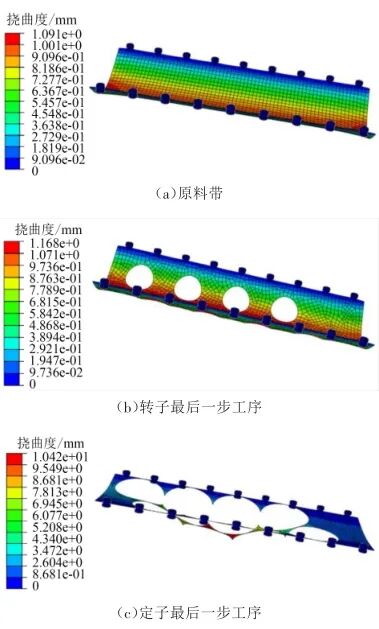

在有限元模型的基础上,选择宽度为255 mm的料带进一步考察镂空料带的挠曲悬弧状态。如图7所示,原料带最大挠曲度为1.091 mm,当转子冲片被完全冲出后,料带最大挠曲为1.168 mm,当定子冲片被完全冲出后,料带最大挠曲为10.42 mm。随着料带不断冲裁,料带的自支撑能力减弱,导致挠曲不断变大,同时当外圈定子冲片被冲出后,料带宽度方向中线部分剩余材料连接处异常薄弱,仅靠两侧导料销的支撑,难以形成刚性自支撑,因此产生较大的挠曲。从模拟结果可以看出,不论哪个阶段,仅在导料销支撑下,挠曲程度都太大,会影响料带顺畅送进以及产品精度,因此需要研究弹性浮动顶料销的合理布局,以最大限度减小挠曲。

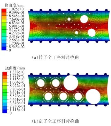

在转子成形工序部分,由图8(a)可知,料带经过4个工序后,中间部位挠曲程度较大,不满足级进模的精度要求。定子部分的挠曲与转子部分相似,主要集中在中线部位,由于定子成形工序结束后要将废料送出,要结合图7(c)具体分析浮动顶料销的位置。
图8   定子与转子复合冲裁全工序料带挠曲

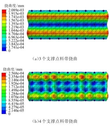

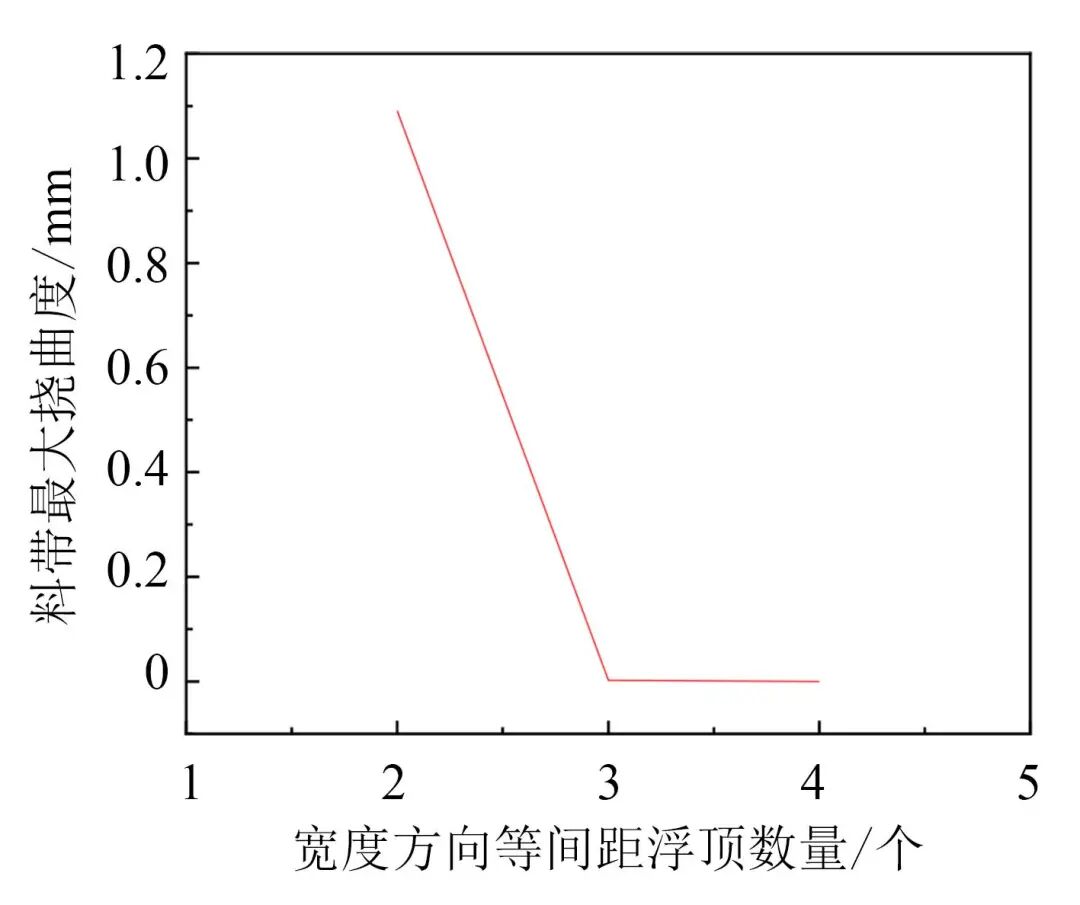

结合模拟结果分析和现场试模情况,浮动顶料销位置首选挠曲程度最大的中线附近,如果浮动顶料销与其他机构发生干涉或该处料带过于薄弱,可选择在中线两侧设置2个浮动顶料销支撑。2个浮动顶料销距离与支撑效果有关。在宽度255 mm的料带上分别等距设置2、3、4个支撑点。当设置2个浮动顶料销时,与图7(a)效果一样,挠曲较为严重;如图9(a)所示,当设置3个支撑点时,挠曲度只有0.002 mm,此时浮动顶料销支撑点间距约为122.5 mm;如图9(b)所示,当设置4个支撑点时,浮顶支撑点间距约为81 mm,挠曲度可忽略不计。结合图10所示的料带挠曲度与浮顶数量的关系可知,在设置3个浮动顶料销后,挠曲度减小趋势已减缓且不断趋于零,所以无需设置更密集的浮动顶料销,减少生产成本。后续设置浮动顶料销时,浮动顶料销间距可控制在80~120 mm。
图9   宽度方向设置不同数量浮动顶料销时料带挠曲程度
图10   料带挠曲度与浮顶设置数量的关系

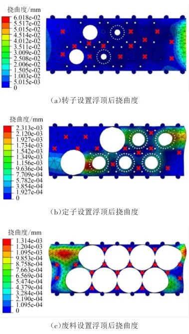

对全工序料带设置浮动顶料销,如图11所示,画“×”标记处为浮动顶料销设置的位置。从模拟结果可以看出,料带挠曲程度减小,部分位置由于模具结构的影响不适合设置浮动顶料销,有一定的挠曲产生但挠曲度都较小。再对最后的废料设置合适的浮动顶料销后,严重的挠曲已被消除,料带平稳送进。
