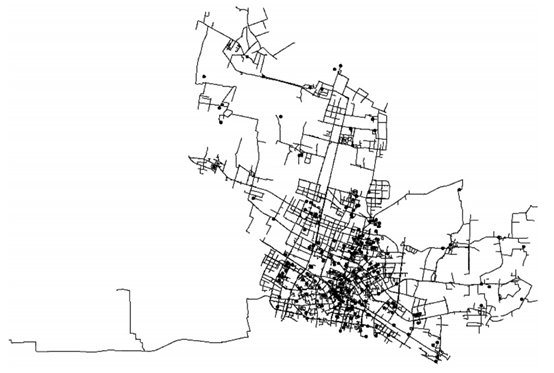

在研究区域内选取水质采样点211个,具体位置(采样点以黑点表示)如图1所示。其中,水厂取样点2个,中途补氯站取样点5个,管网取样点70个,二次供水取样点134个。
图1 水质采样点分布
水厂取样点位于水厂出水管上,中途补氯站取样点位于补氯站出水管上,管网取样点位于用户附近市政管道的消火栓处(一般为小区入口),二次供水取样点位于小区二次供水增压设施出水处。取样时间为2019年1-12月,检测频率为每月1次,取样前放水2~3 min,每个采样点连续采样3次,取平均值作为检测结果。余氯检测仪器为美国HACH Pocketcolorimeter Ⅱ型便携式余氯仪,检测精度为0.01 mg/L。

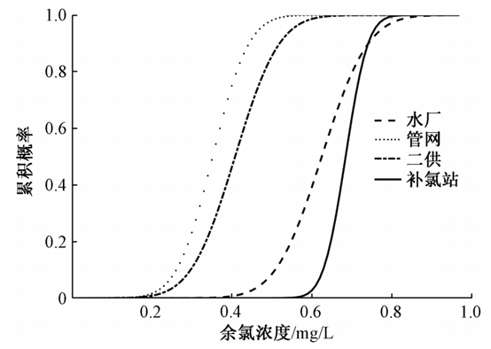

图2为常州市供水管网的水厂、管网、补氯站、二供的余氯分布情况。常州市供水管网采用水厂-补氯站两级消毒方案,控制出厂水余氯浓度以降低对水厂周边用户的影响,补氯站中途投氯以确保管网末梢余氯浓度达标。采样结果显示,出厂水余氯浓度0.50~0.80 mg/L,补氯站出水余氯浓度0.59~0.85 mg/L。图2中补氯站曲线位于水厂右侧,说明常州控制出厂水余氯水平低于补氯站,补氯站对提升管网余氯水平起到关键作用。采样结果显示,管网余氯浓度0.10~0.65 mg/L,二供余氯浓度0.11~0.61 mg/L,两者浓度范围相差较小,图2中二供曲线位于管网右侧,二供余氯水平略高于管网可能与采样点位置有关,二供采样点主要位于中心城区,且在补氯站供水范围内,管网采样点分布于全管网的市政管道上。
图2 常州市供水管网余氯分布拟合曲线
如图2所示,1%的常州出厂水取样点余氯浓度小于0.50 mg/L,高于英国泰晤士水司出厂水1%ile的0.29 mg/L,99%的常州出厂水余氯浓度小于0.80 mg/L,低于英国泰晤士水司出厂水99% ile的0.94 mg/L,说明常州出厂水余氯浓度波动范围较小,且出厂水余氯浓度主要集中在0.50~0.80 mg/L。
99%的常州管网余氯浓度小于0.52 mg/L,99%的常州二供余氯浓度小于0.60 mg/L,两者均小于英国泰晤士水司末梢水99% ile的0.86 mg/L,说明常州供水管网整体余氯水平比英国低。1%的常州管网余氯浓度小于0.20 mg/L,1%的常州二供余氯浓度小于0.22 mg/L,两者与美国19个州管网(含末梢)余氯最低浓度0.20 mg/L基本持平,考虑到常州管网小区内余氯的衰减,常州管网末梢余氯水平整体低于美国。
常州2019年出厂水余氯控制在0.50~0.80 mg/L,管网平均余氯浓度0.35 mg/L,上海2018年出厂水余氯控制在0.80~1.00 mg/L,管网平均余氯浓度0.85 mg/L,说明常州出厂水和管网整体余氯水平低于上海。上海和常州同属于长江流域,位于上游的常州原水氨氮浓度低,采用游离氯消毒,位于下游的上海原水氨氮浓度高,采用化合氯消毒。由于化合氯比游离氯消毒效果更持久,且上海出厂水余氯水平高于常州,因此常州管网余氯水平整体低于上海。

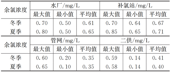

表1为冬夏两季水厂、补氯站、管网、二供采样点的数据统计结果。冬季1-3月,常州出厂水余氯浓度0.50~0.70 mg/L,管网余氯平均浓度0.35 mg/L;夏季7-9月,常州出厂水余氯浓度0.50~0.80 mg/L,管网余氯平均浓度0.35 mg/L。夏季出厂水余氯浓度虽然提高,但是冬夏两季管网余氯平均浓度相同,而且,管网夏季最小值更低。
表1 冬夏两季采样点余氯浓度统计

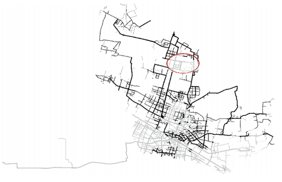

为了直观显示管网各管段中余氯浓度随季节变化情况,根据冬季(1月)和夏季(8月)采样点余氯浓度数据,在ArcGis中利用空间分析工具推算出每根管段的余氯浓度,并计算8月与1月余氯浓度的差值(见图3),图3中深色代表该管段8月余氯浓度比1月增加,浅色代表该管段8月余氯浓度比1月降低,管线粗细代表管径大小,管线越粗代表管径越大。
图3 8月与1月的管网余氯浓度对比
相比于1月,8月管网余氯浓度变化率为-40%~100%,8月二供余氯浓度变化率为-51.72%~36.59%,余氯浓度变化率较大说明温度对供水管网中余氯变化的影响明显。季节变化会造成居民用水习惯、用水量的改变,从而影响管网局部区域水力条件,使得管网余氯变化率出现正负。管网余氯浓度变化幅度最大为100%,二供余氯浓度变化幅度最大为51.72%,管网的变化幅度更大,说明水厂和补氯站的余氯调控对市政管网的影响较大,对二供增压后出水影响较小,可能是由于二供小区水箱的缓冲作用造成的。
常州主力水厂位于北部,出厂水由两根输水干管从北向南输送。图3中位于管网下游的南部管网颜色较浅,说明8月南部管网余氯水平低于1月,主要原因为南部管网水龄较长,且夏季余氯衰减快,南部管网为水质敏感区域,应重点监控或考虑在南部管网增设补氯点。
相比于1月,8月主力水厂周边输水干管余氯浓度下降(图3圈中所示区域),主要原因是水厂周边的乡镇用水量较小,节点水龄较长,夏季余氯衰减快,造成水厂周边局部区域余氯浓度较低。图3中管线粗细代表管径大小,从图3中可以看出,管线较细的配水支管颜色均较浅,说明夏季用户末梢余氯浓度降低较多,为水司重点监控的水质敏感点。

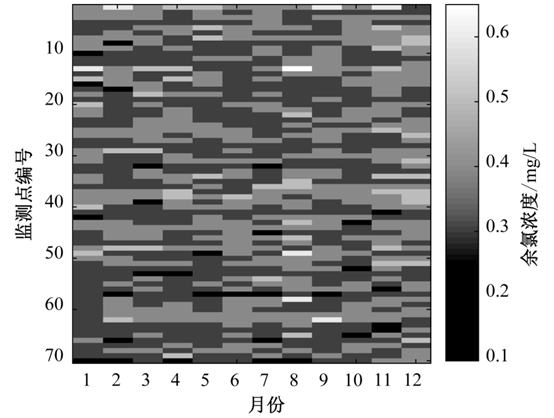

图4纵坐标从上至下按照管网采样点水龄升序排列,理论上,随着水龄增加余氯浓度逐渐降低,每列色带从上至下颜色应逐渐加深。对每月数据进行分析发现,图4中每列色带均无显著颜色渐变,说明常州管网余氯空间分布不合理。图4中,冬季1~3月黑色条纹出现12次,夏季7-9月黑色条纹出现7次,相比于其他季节出现低余氯的概率更高,因此应调整冬夏两季消毒方案,并加强冬夏两季管网水质的监控。以1月和8月为例,1月条纹颜色深的比例高,8月条纹颜色浅的比例高,说明8月管网整体余氯水平高于1月,这与夏季水厂和补氯站出水余氯浓度升高有关。
图4 管网采样点余氯浓度全年情况
对全年数据进行分析发现,图4监测点编码为1-40时,黑色条纹出现7次,监测点编码41-70时,黑色条纹出现24次,说明水龄较大的管网点出现低余氯的概率更高,是水质风险敏感点。以监测点57和70为例,12个月中黑色条纹均出现5次,应将这两个管网点列为水质重点监控点,或考虑改造局部管网(监测点57和70周围)。

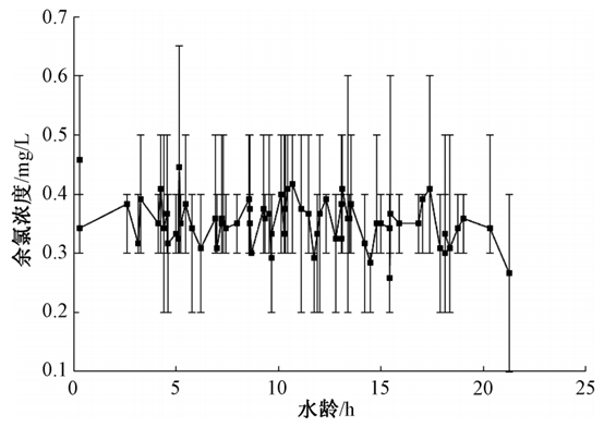

将管网采样点按照水龄升序排列,计算每个采样点12个月余氯浓度的均值和上下限,如图5所示,管网采样点平均水龄为10.59 h,水龄主要集中在2.59~19.03 h。从图5可以看出,随着水龄增加,各采样点余氯浓度均值呈现波动变化,变化范围基本在0.30~0.40 mg/L。补氯站下游节点水龄以补氯站为起点计算,增设补氯站降低了下游节点的水龄,提高了管网余氯浓度空间均匀性。
图5 管网采样点水龄分析
图5中余氯浓度上下限与均值的差值波动较大,说明季节变化对某些管网节点余氯浓度的影响较大,造成管网节点余氯浓度时间均匀性不高,因此,常州应根据温度变化进一步调整水厂和补氯站的加氯方案。
