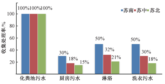

抽样调查可代表江苏省苏南、苏中、苏北的A市、B县、C区三地农村生活污水治理情况( 江苏省住房与城乡建设厅曾于2018年对江苏全省农村生活污水治理情况进行全面调查)。从调查数据来看,在已经实施污水治理的村庄中(A市300个,B县24个,C区20个),全部建设了村内主干管网收集系统,但很少关注户内源头收集系统,源头收集系统主要为收集“四支水”,即村民户内化粪池、厨房、淋浴及洗衣机4个不同路径产生的污水。A市“四支水”收水百分比情况依次为100%、30%、50%、50%,已实施农村生活污水收集处理的村庄中,有23.6%存在污水散排情况。B县“四支水”收水百分比依次为100%、18%、32%、30%,已实施农村生活污水收集处理的村庄中,有318%存在污水散排情况。C区“四支水”接收百分比情况依次为100%、15%、21%、18%,已实施农村生活污水收集处理的村庄中,有66.7%存在污水散排情况。厨房、淋浴及洗衣机产生的污水未应收尽收,从居民户外接入口至卫生器具的“最后10 m”需重点关注(见图1)。

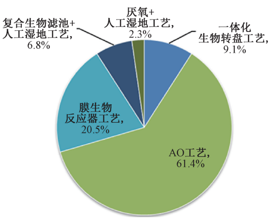

在调查的苏南已实施污水治理的村庄中,接至城镇污水处理厂的村庄有269个,采用独立设施自行处理的村庄有31个,处理工艺均为AO法(见图2)。太湖流域水环境承载力低,对尾水排放要求严格,AO不能有效满足苏南地区污水处理要求,农村生活污水处理实践中AO工艺整体运行不理想,出水水质波动性大。
图2 苏中、苏北地区抽样村庄的总体工艺数量构成
苏中地区采用的污水处理工艺多样,主要有AO工艺、一体化生物转盘工艺、厌氧+人工湿地工艺、复合生物滤池+人工湿地工艺及膜生物反应器工艺,种类偏多,不便于统一维护管理;苏中地区水量波动较大,需选择抗负荷冲击较强的工艺,一体化生物转盘工艺抗水量负荷冲击能力弱、能耗大,运行效果不佳,不适用于苏中地区农村生活污水的处理。
从苏北地区农村生活污水处理工艺来看,处理工艺主要采用AO及膜生物反应器工艺,膜生物反应器工艺运行及维护成本均较高,不适合大范围的推广使用。

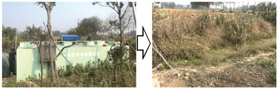

农村生活污水处理设施往往建设易,维护难,据抽样资料,A市31个独立设施中有28个未正常运行,B县24个独立设施中23个未正常运行,C区19个独立设施均未正常运行,污水处理设施沦为“晒太阳工程”。农村生活污水处理设施缺乏长效运行管理的人才队伍,缺乏运行维护经验,且农村管道施工质量差,施工队伍能力有限,不按设计图纸或不规范施工时有发生,造成污水大量漏损、入渗土壤,导致大批设备停滞运行(见图3)。

针对抽样调查的农村化粪池、厨房、淋浴及洗衣机“四支水”收集率较低问题,在现阶段江苏农村生活污水治理进程中应更关注收集系统盲区的“最后10 m”。居民户内,建议可采用“自购+补贴”的形式鼓励引导居民完善户内的洗菜、盥洗等洗涤卫生器具,对“四支水”应收尽收,形成有效的户内收集系统,补齐村庄生活污水收集方面的短板。

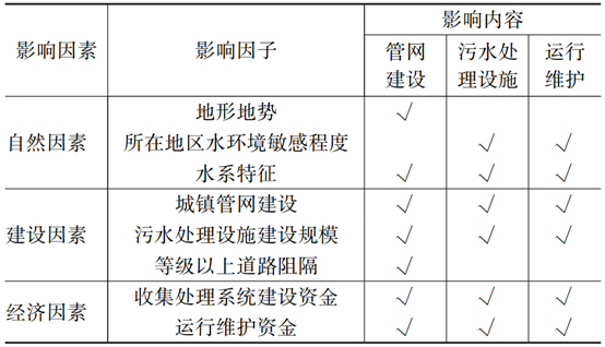

影响农村生活污水收集处理方式的因素主要有自然因素、建设因素及经济因素。自然因素主要为地形地势、地区环境敏感程度、水系特征等;人为因素主要为人类改造自然而建设的因素,主要包含城镇管网建设、道路及污水处理设施建设规模等;经济因素主要为污水收集处理系统建设及维护的资金情况(见表1)。
表1 各影响因素对农村生活污水处理的影响内容

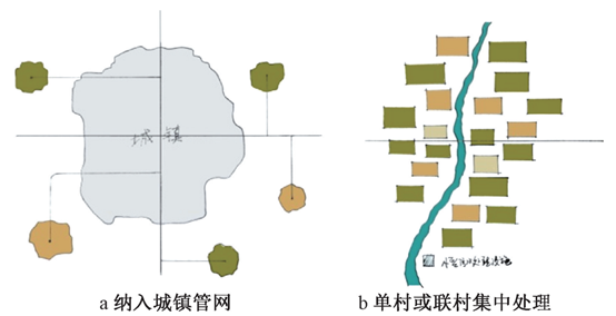

人口密集地区农村生活污水收集处理方式主要为纳入城镇污水收集管网及单村或联村集中处理两种。人口密集地区的城镇周边农村生活污水有接入城镇镇区污水处理条件的,应优先选择接入城镇污水处理系统集中处理,该方式对村庄周边的人居环境影响最小,且运行维护成本最低,但长距离的主干管道建设投资费用大且施工条件苛刻。对于可接入城镇污水处理系统但受河流、公路等条件影响的村庄,宜首先分析接入的可行性,并充分比较村庄独立建设污水处理系统利弊,综合各种影响因素,择优选择可行、适宜、经济的污水处理方式(见图4)。

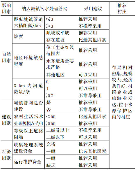

(1)纳入城镇管网的污水收集、处理方式。不考虑其他因素的复合影响,仅从单因子影响角度出发,提出纳入城镇污水收集管网的建议,在针对具体村庄污水系统设计时,可根据单因子角度的分析结果,设计农村生活污水收集处理的具体方案。
自然因素——距离:人口密集地区村庄考虑将污水纳入城镇收集管网时,首先应考虑自然因素中的距离因素,一般来说,城镇污水收集管网在规划设计时不考虑周边村庄污水接入情况,故村庄污水纳入城镇污水收集管道需进行一次污水提升。当污水收集系统均采用重力流收集时,DN300污水管道可满足2 400 m?/d的污水排放规模,而DN300塑料材质管道设计最小坡度为2‰,当污水管底埋深超过7 m时,考虑设置一次污水提升(不考虑长期压力流提升输送),故考虑以3 km为界进行距离因素的考量,即在靠近城镇污水管道末端处设置一处提升泵站,当距离城镇管道末梢距离大于3 km时,不推荐采用纳入城镇污水处理管网的处理方式。
自然因素——坡度:至城镇管道末梢地形为顺坡或平坡时,推荐采用纳入城镇污水收集管处理方式,但地形存在局部高点或逆坡时,需考虑逆坡的长度、坡度及局部高点的高程,经比选其他因素确定是否适宜。
自然因素——地区环境敏感程度:地区环境敏感程度限制污水排放的受纳水体,位于生态红线范围内及水环境质量要求严格的区域(如太湖流域),建议采用纳入城镇污水收集管处理方式,其他地区可以采用。
自然因素——3 km内河道数量:农村生活污水收集管道穿越河时候,需设置倒虹吸或提升泵站,过河倒虹吸一般加剧0.5 m管道埋深(具体工程根据管道设计水头损失计算),增加工程施工难度及投资,故需考量3 km范围内河道数量,当无河道需管道穿越时,推荐采用纳入城镇污水处理管网的处理方式;当有1条河道需要穿越时,可以采用,当大于等于2条河道时,不推荐采用。
建设因素——城镇管网:完善的城镇污水管网是收集农村生活污水的基础,无城镇管网系统时,不推荐采用纳入城镇污水处理管网的处理方式。
建设因素——污水处理设施建设规模:村庄污水规模越大,收集至城镇污水处理管网的环境效益、设计流速及管道使用寿命等工程效益最好,尤其是环境效益,农村生活污水处理设施一般出水水质标准不高,水量越大,对环境产生的潜在危害越大,一般以50 m?/d为界,当大于50 m?/d时(约村庄常住人口1 000人时),推荐采用纳入城镇污水收集管的处理方式。
建设因素——等级以上道路阻隔:当农村生活污水收集管道穿越等级二级及以上等级道路时,需顶管或拉管等非开挖施工,顶管施工需要管道一般DN600以上,拉管施工一般要求牵引管道两端造斜段长度、牵引距离及角度等,故不推荐采用纳入城镇污水收集管的处理方式,对于穿越二级以下的等级道路,可以采用。
经济因素——收集处理系统建设及运行维护:考虑一个提升泵站与3 km管道的费用,对于管道建设资金一般的村庄,需比选其他因素确定是否采用纳入城镇污水收集管网的处理方式;对管道建设资金充裕的村庄及缺乏运行维护资金的村庄,推荐采用。
城镇化率高及“团块状”形态村庄,适宜采用纳入城镇污水收集管网的污水处理方式。各因素对纳入城镇污水收集管网处理方式的影响及采用建议见表2。

(2)单村或联村的收集、处理方式。不适宜采用纳入城镇污水收集管网处理的村庄,宜采用单村或联村的收集、处理方式,即将农户污水按照分区进行收集,每个区域污水单独处理。采用小型或微型污水处理设备或自然处理等形式处理单村或联村污水。适用于村庄布局分散、规模较小、地形条件复杂、污水不易集中收集的村庄污水处理,如苏中“条带状”布局的村庄。

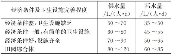

采用单村或联村收集处理方式的村庄在设施设计时,应首先考虑农户户内卫生器具的配置,污水应收尽收,并实事求是调查本地村庄污水可收集的量,切莫机械地“生搬硬套”规范规定的相关指标。根据村庄经济条件及卫生设施的完善程度,可按表3选择农村生活污水治理的规划设计指标。
表3 建议农村生活用水及污水指标
