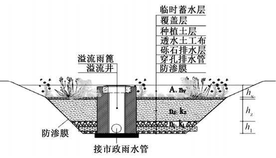

海绵设施对汇水区地表径流总量、峰值、污染的控制效能取决于其结构设计。图1为典型生物滞留设施结构示意。
图1 典型生物滞留设施结构示意
降雨期间,除超渗产流带来溢流外排情形外,雨水在结构内下渗、滞留、净化、排泄过程形态可分为顶部蓄水、种植层与砾石层内部蓄水、下渗土壤或底部出流,这在其容积计算时已考虑,见式(1):

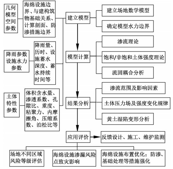

(3)场地海绵化建设安全风险预判。应用数值模型,分析评估上述方案对邻近建(构)筑物变形和稳定性影响。评价可采用GeoStudio、ABAQUS等软件进行,流程如图2所示。
图2 湿陷性黄土场地海绵城市建设风险模拟评估流程
根据模拟分析,确定场地不同区域风险等级;评估渗漏高风险点最不利工况(长时积水)致灾影响,强化薄弱环节处理,指导设施布置、防渗与基础处理措施强化,反馈设计、施工。在此原则下,优化设施选择布置,指导方案比选,完成详图设计。

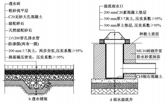

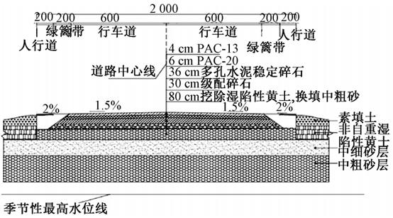

3.1 主动消除湿陷性法

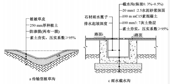

《湿陷性黄土地区建筑标准》中根据建筑类别、湿陷性黄土等级与厚度、地基承载要求等给出几类典型地基处理方法(挤密、强夯、垫层、注浆、预浸水等)及其适用范围。这些方法主要针对具有较大自重、明显增加场地荷载(附加应力)、须严格控制结构沉降的建(构)筑物。对于一般浅表性海绵设施而言(植草沟、下凹式绿地、生物滞留设施等)不会增加下方土体荷载,通常采取沟槽开挖、素土夯实后铺设防渗土工膜的方式处理;对于钢筋混凝土雨水池、排水沟、溢流井、沉砂井等设施,多采用换填垫层法(土垫层、3∶7灰土垫层等)处理(见图3),处理深度及范围根据下卧土层承载力确定;对于自重湿陷性场地大体量、深层混凝土雨水调蓄池(库)建设,可采用换填垫层、冲击碾压、强夯、灰土挤密桩等方式组合处理,消除地基全部或部分湿陷量,或采用桩基础穿透全部湿陷层。对于湿陷性黄土层较薄(<3 m)场地,综合考虑安全性、经济性基础上,可采取一定范围整体换填方式消除设施下方基础湿陷性(见图4)。上述施工均须评估对临近建筑、市政设施、地下管线等变形与稳定的影响。
图3 湿陷性黄土场地海绵设施基础处理典型做法
图4 沣西新城数据六路全透水路面(Ⅰ级非自重湿陷)

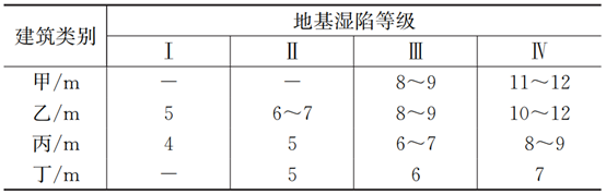

若建设场地较大,海绵设施与建(构)筑物间满足安全防护距离,则可不采取防渗(漏)处理措施或只做有限处理。《湿陷性黄土地区建筑标准》中规定了不同地基湿陷等级、不同建筑类别下埋地管道、排水沟和水池与建筑物间防护距离(见表1),可指导海绵设施布置。
表1 埋地管道、排水沟和水池等与建筑物间防护距离

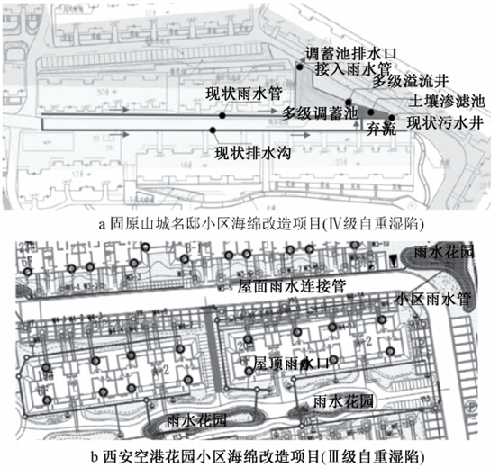

实际工程中,上述距离难以保证时(市政道路侧分带及湿陷等级较高的高密度建筑小区),一般可采取两种方式间接防护:
(1)避开临近绿地,将屋面、地面径流通过防渗型传输设施引流至开放空间远离建筑的公共绿地、红线外绿地等集中调蓄。图5a山城名邸小区海绵化改造时,将屋面及路面雨水通过现状雨水管、排水沟、截水沟引流至多功能雨水广场集中调节控制,避开建筑宅前绿地;图5b空港花园小区海绵化改造时,取消建筑散水排放,将屋面雨水立管通过环形管道连接后统一收集转输至远离建筑的公共绿地调蓄。二者皆采用此法。
图5 湿陷性黄土场地海绵城市建设安全防护距离设计

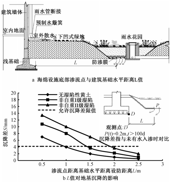

(2)在海绵设施靠近建(构)筑物侧增加防渗措施,改变雨水渗流路径及对地基场作用影响范围,缩小设施与建(构)筑物基础水平防护距离。团队以常见多层(6层)建筑浅基础(埋深1.5 m)为对象,采用有限元法研究不同湿陷等级和水力条件下(压力水头0.2 m),雨水花园底部渗流点距建筑物基础水平距离L值对地基土含水量、应力场及沉降等影响(见图6)。
图6 海绵设施防渗设防距离对建筑地基沉降的影响
以地基不均匀沉降模拟结果与结构允许沉降差,得出不同湿陷等级场地雨水花园防渗设防距离L的优化结果:无湿陷性地基,L>1.0 m;Ⅰ级非自重湿陷,L>1.5 m;Ⅱ级非自重湿陷,L>2.0 m。《海绵城市建设技术指南》中关于设施边界距建筑物基础水平净距≥3 m的控制规定符合设防要求。自重湿陷性场地鉴于黄土本构关系和湿陷机理复杂性,未探明规律前,建议全防处理。上述结论可为相关工程提供参考,但仍需实践长期验证。

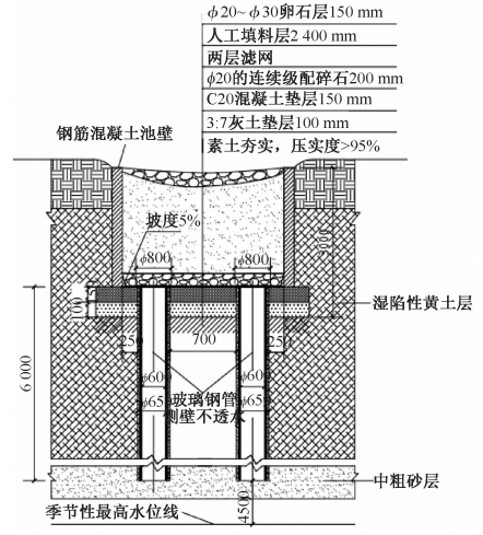

图7为咸阳职业技术学院贯穿式渗井结构(上部钢筋混凝土滤料池+下部玻璃钢管),用于校园内无管网覆盖的易积涝区雨水渗排(汇流比1∶200,3年一遇1.5 h降雨控制)。其结构侧壁不开孔,地面径流经滤料池(填料体积分数:90%河砂+5%活化沸石+5%海绵铁;饱和下渗速率1.58×10-3 m/s)渗滤净化后通过玻璃钢管底部排泄,回补地下水。玻璃钢管贯入中砂层≥0.5 m,距地下高水位>4 m。4年来运行良好。此法在湿陷土层下限深度<10 m、土层下方潜水位以上有连续稳定砂层、周边无不良地质发育时适用,但在大厚度自重湿陷场地不宜设置。

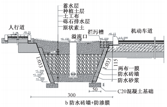

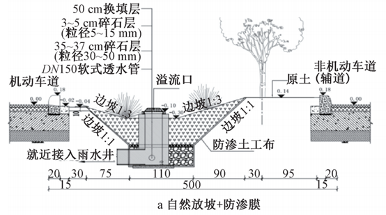

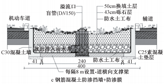

当湿陷性黄土层较厚,安全防护距离不足,周围建筑消除地基全部湿陷量或穿透湿陷性黄土层存在困难时,海绵设施防渗处理成为关键环节。防渗包括材料防渗、结构防渗两种形式(常联合使用)。材料防渗多用复合防水土工布、HDPE膜、GCL防水毯、防水水泥砂浆等;结构防渗常用防水砖墙、钢筋(素)混凝土防渗挡墙等,防渗同时亦可加强海绵设施及邻近建(构)筑物抗变形能力。图8为湿陷性黄土场地海绵型市政道路常用三种防渗处理方式,其分别适用于:侧分带较宽(4.5~6 m)、湿陷等级较低情形(见图8a);侧分带较窄(2.5~3.5 m)、湿陷等级及道路等级较低情形(见图8b)和侧分带相对较宽(3~5 m)、湿陷等级及道路等级较高的换填段情形(见图8c)。三种方式工程造价:钢筋混凝土防渗挡墙>防水砖墙>自然放坡,根据侧分带空间,可单独或联合使用。
图8 市政道路侧分带海绵设施防渗处理方式

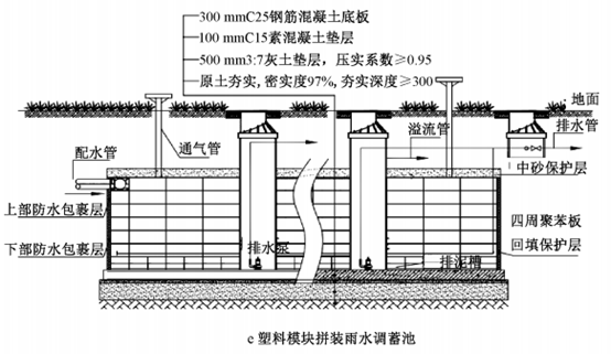

设计时,防渗膜、防渗挡墙材料性能可参考《土工合成材料应用技术规范》、《水利水电工程混凝土防渗墙施工技术规范》等选取;防渗膜尺寸与包裹方式(全包、半包)、防渗挡墙位置及贯入深度等根据场地湿陷等级、建筑或道路基础保护要求,结合模拟监测优化,安全前提下降低造价。施工时,注意防渗膜搭接宽度、焊缝质量、平整度与渗漏检测(双电极法、水枪法),防渗挡墙完整性(不得有混浆、夹泥、断墙、孔洞),抗压、抗渗性能检测与原材料配合比,预留材料、结构胀缩变化量,合理组织工序,保障施工质量。此外,溢流井、沉泥井、埋地排水管道及接口等做法参考《湿陷性黄土地区室外给水排水管道工程构筑物》国标图集设计;混凝土雨水调蓄池须满足《地下工程防水技术规范》要求,竖向条件允许情况下,宜用地上调蓄代替地下调蓄,分散浅层调蓄代替集中深层调蓄。

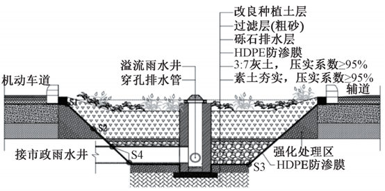

湿陷致灾风险较高地区,除做好上述工作外,还须关注渗漏风险点强化处理。图9道路路沿与HDPE防渗膜连接处(S1)施工时须将膜外延10~15 cm与路沿紧密搭接,同时上部第一层路基压实度不小于0.93。当渗透点在S1-S2时,将严重影响路基安全,为此路基应呈梯形延伸至绿地内1~1.5倍路基深度,基槽侧向宜用灰土回填,压实系数不小于 0.94,严格控制该区域渗透系数。HDPE膜与砾石层连接处(S3)应采用人工运送砾石至沟槽底,防止划破HDPE膜。溢流井与市政雨水井连接管在穿越防渗膜部位(S4)须采取热熔机焊接或防渗土工膜专用胶粘接,穿越防渗挡墙时须埋设防水套管,填充柔性密封材料。

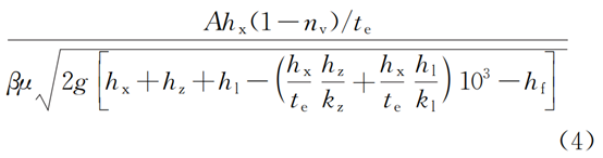

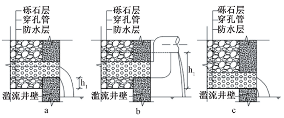

一般地区,为提高生物滞留设施调蓄功能常在穿孔管下方增设一定厚度砾石调蓄层(见图10a);或为实现缺氧反硝化脱氮功能,抬高穿孔管排口标高(见图10b)。但在湿陷性黄土地区,为缩短雨水积存时间,设计时取消砾石调蓄层,穿孔管敷设于砾石层底(见图10c),排水坡度及末端管底标高(高于接入溢流井的市政雨水连接管管底标高)利于渗滤后雨水排出;另一方面,提升设施渗排能力。设施运行初期,种植土层具有良好透水性能,影响设施外排的瓶颈为底部穿孔管排水能力。由于砾石排水层高度(250~300 mm)限制,穿孔管直径一般取DN100~150。管道敷设坡度结合管长、砾石层厚度、溢流设施衔接高程等确定,宜与道路纵坡同坡,但不小于05%。根据孔口出流公式,结合相关研究,在设施结构层水饱和渗透状态下,推求穿孔管开孔面积与设施排空时间关系如式(4)所示:
式中s——穿孔管开孔总面积,m?;
β——孔口堵塞系数;
μ——孔口出流系数,取0.6;
g——重力加速度,m/s?;
hf——透水土工布水头损失,m。
图10 生物滞留设施底部穿孔排水管埋设方式
依据式(4),按照设施结构与排空时间下限(6 h)确定穿孔管开孔面积,并根据制造商规格进行校核。一般PE、PVC-U塑料管开孔率控制在1%~3%,开孔孔径8~12 mm,根据计算结果可适度上调或增大孔径(<最小砾石粒径),在保障管材抗压强度基础上,针对汇水范围较大的设施可设置双管排水,也可采用软式渗透管(FPH)增强排泄能力。除生物滞留设施外,底部防渗处理的透水路面(使用穿孔管或排水盲沟+钻孔钢管等边缘排水系统)同理设置。随着上述设施使用时间延长,渗透性能衰减,影响设施外排能力的瓶颈逐步转化为种植土层(透水面层)渗透能力,超渗产流现象增加,富余雨水通过溢流井(地表坡度)进入管网(周边绿地),并不会造成设施内积水。
