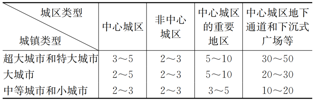

(1)排水标准。《室外排水设计规范》(GB 50014-2006,2016版)规定,雨水管渠设计重现期应根据汇水地区性质、城镇类型、地形特点和气候特征等因素确定,并应明确相应的设计降雨强度,如表1所示。上海中心城区雨水管渠设计重现期确定为5年,其对应的设计降雨强度为58 mm/h,当发生小于该雨强的降雨时,不应产生地面积水。
表1 雨水管渠设计重现期(年)

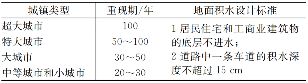

(2)内涝防治标准。《室外排水设计规范》(GB 50014-2006)2019年全面修订时提出内涝防治标准包括三方面,一是设计重现期,二是积水深度,三是退水时间。
内涝防治设计重现期应根据城镇类型、积水影响程度和内河水位变化等因素确定,并应明确相应的设计降雨量,如表2所示。
表2 内涝防治设计重现期
最大允许退水时间如表3所示。人口密集、内涝易发、特别重要且经济条件较好的城区,最大允许退水时间应采用规定的下限。此外,交通枢纽的最大允许退水时间应为0.5 h。
表3 内涝防治设计重现期下的最大允许退水时间
注:最大允许退水时间为雨停后的地面积水的最大允许排干时间。
积水深度设计标准,居民住宅和工商业建筑物的底层不进水、道路中一条车道的积水深度不超过15 cm,本规定能保证城镇道路不论宽窄,在内涝防治设计重现期下,至少有一车道能够通行。
上海作为超大城市,确定内涝防治设计重现期为100年,其对应的设计降雨量为24小时275 mm,中心城区的退水时间为1 h。

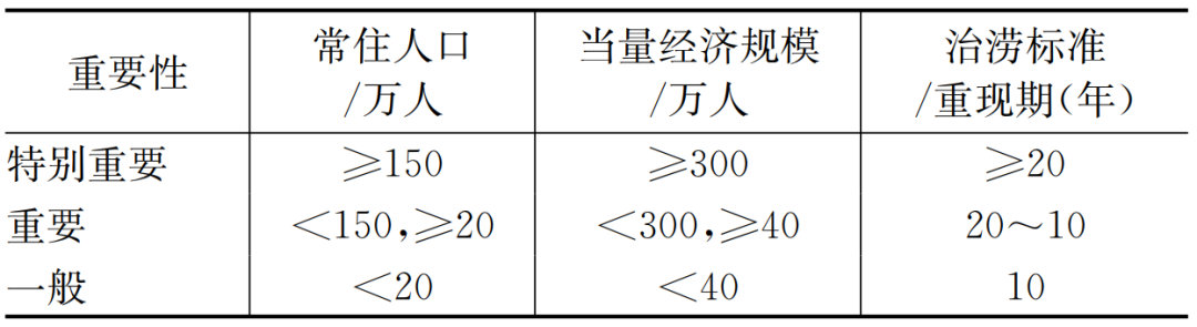

(3)治涝标准。《治涝标准》(SL723-2016)规定,城市涝区的设计重现期应根据其政治经济地位的重要性、常住人口或当量经济规模指标确定,如表4所示。
表4 城市涝区设计重现期
注:当量经济规模为城市防护区人均GDP指数与人口的乘积,人均GDP指数为城市防护区人均GDP与同期全国人均GDP的比值。

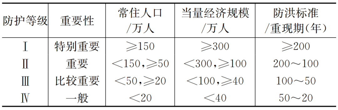

(4)防洪标准。《防洪标准》(GB 50201-2014)规定,城市防护区应根据政治、经济地位的重要性、常住人口或当量经济规模指标确定,如表5所示。
表5 城市防护区的防护等级和防洪标准
