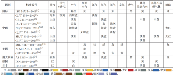

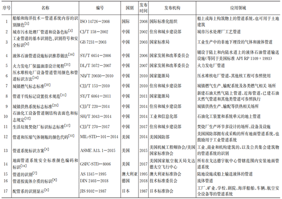

表1列出了部分管道标识相关标准及其适用范围,总体来说,国内外管道标识相关标准规范的应用领域不尽相同,不同行业标准所涉及的管道种类有所差异,各行业对于管道标识的习惯做法也不完全相同,特别是识别颜色差别较大(见表2和表3)。
表1 管道标识相关标准

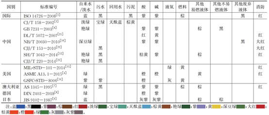

表2 液体管道识别色规定
表3 气体管道标志颜色规定

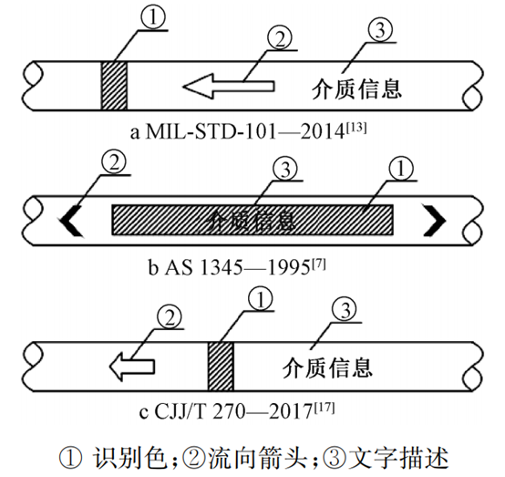

(2)识别符号。识别色虽具有较高的辨识度,但单纯依靠颜色所传递的信息有限,污水处理厂中介质种类繁多,介质类型划分过多不利于记忆,有可能导致混淆及误操作概率增加。因此,各标准一般规定采用箭头和文字对识别色进行补充,进一步说明管道内介质的流向、性质和状态。箭头表示介质的流向,单向流动可用单箭头表示,双向流动可用双箭头表示;箭头颜色多为黑色或白色,从而与其他颜色形成鲜明对比,但澳大利亚国家标准中要求箭头采用识别色。文字主要用来注释介质名称或功能,可以标记名称全称或化学式,也可标记温度、压力、危险性等信息,文字颜色多为黑色或白色。不同标准中对于箭头和文字的大小及其相对位置的规定有所不同(见图1)。
图1 管道标识示例

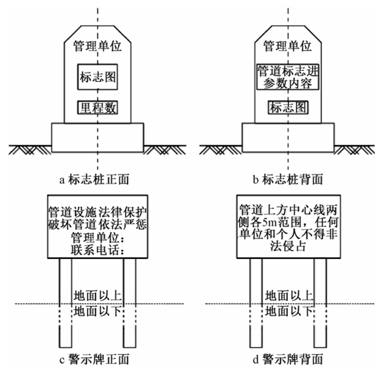

与地面管道相比,地埋管道在管理及安全上潜在的风险更大,有必要对其进行标志和警示,但现行的污水处理厂管道标识标准仅规定了地面管道标识,未涉及地埋管道标识。此类标识方法在石油化工及天然气领域的地埋管道中较为常见,对于地埋管道,一般通过安置在管道正上方的标志桩和警示牌显示管道信息(见图2),主要目的是标识管道设施的存在,并对于管道存在和运行可能带来的潜在危险进行警示,在紧急情况下帮助确认地埋管道的准确位置。
图2 SY/T 6064-2011中地埋管道标志桩及警示牌示例

(2)管道标识色选取有待统一。我国现行管道标识标准对于污水厂内管道的识别色不尽相同,CJ/T 158-2002规定蒸汽管道识别色为海灰色、空气管道为淡酞蓝色,而GB 7231-2003规定蒸汽管道识别色为大红色、空气管道为淡灰色。
保障安全性是实施管道标识的最重要目的,识别色则是管道标识中辨识度最高部分。在ISO、中国以及美国的安全色相关标准中,均对部分颜色的象征意义进行了明确规定,红色的含义为“禁止”或消防设施,黄色为“警告”,蓝色为“指令”,绿色为“安全”。表2和表3比较了污水处理厂常用管道在国内外不同标准中的识别色规定,可以发现消防用水用气管道的识别色均采用红色,易燃气体管道存在安全风险,多采用具有“警告”意义的黄色作为其识别色,而自来水/淡水安全无害,其管道识别色多选用绿色。在管道识别色的选取上,各标准虽不尽相同,但基本都遵循了安全色的使用原则。
然而常用的4种安全色并不足以区分全部的管道介质类型,国内外不同行业不同领域的标准对管道识别色种类进行了扩充,但标识色选用具有较大差异(见表2和表3)。对于液体管道,自来水/淡水、酸、碱、易燃液体管道的识别色较为一致,自来水/淡水管道多以绿色代表,酸碱介质管道大多采用紫色标志,易燃液体管道则多采用棕色表示。除CJ/T 158-2002外,大部分标准未对污水、污泥、回用水管道的识别色进行规定,而ISO 14726-2008和NB/T 20030-2010则统一将废弃液体管道用黑色表示。对于气体管道,不同标准选用的识别色差异更显著。除易燃气体管道多采用黄色标识外,其他介质管道的识别色均不一致,例如空气管道的识别色在国际标准ISO 14726-2008中为褐红色,在我国、德国和日本的通用类管道标识标准中分别为淡灰、灰色和白色,而在我国的行业标准中则主要为灰色和蓝色。

对地埋管道,建议参照石油化工及天然气管道标识相关标准,对厂外存在潜在安全风险的管道设置必要的标志桩或警示牌,厂内管道根据需要酌情设置警示牌。
