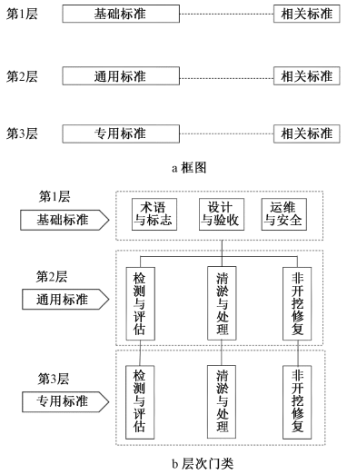

我国工程项目一般从勘察、设计、施工、验收和运维等角度执行,很多规范通常同时包含多个环节,不易明确区分。管道检测实际上相当于勘测,修复过程是要进行设计的,修复是在清淤之后,修复施工及检测应有监理,在施工完成后,要进行验收,虽然属于管道养护范畴,但操作程序上和传统工程项目相近。建议城镇排水管渠检测、清淤与非开挖修复技术标准体系参照城镇给水排水标准体系结构进行,按照基础、通用和专用层次进行划分,这样可避免重复和交叉,也容易区分标准层次,可考虑将通用技术标准划分到基础标准层次中,将具体技术标准及产品标准酌情划分到通用标准层次中,如图1所示。
图1 城镇排水管渠检测、清淤及非开挖修复标准体系总体框图和层次门类
在基础标准层次中,划分为术语与标志、设计与验收、运维与安全三个门类;通用标准和专用标准各划分成三个门类,按专业角度,分别为检测与评估、清淤与处理、非开挖修复(如图1所示)。基于标准体系总体框图和门类图,对城镇排水管渠检测、清淤及非开挖修复相关标准进行归类,用于排水管渠检测、清淤和非开挖修复的标准共有30项,现行标准28项,报批标准2项。按层次划分,基础标准8项,其中,术语与标志门类2项,设计与验收门类4项,运维与安全门类2项;通用标准5项,其中,检测与评估门类2项,清淤与处理门类1项,非开挖修复门类2项;专用标准有17项,其中,检测与评估门类4项,清淤与处理门类1项,非开挖修复门类12项。基础、通用、专用标准在门类上并不均衡,特别是清淤与处理门类,专用层次标准在数量上不能较好支撑基础标准和通用标准。检测与评估标准中,缺乏检测设备产品标准,目前仅有《市政管道电视检测仪》(CJ/T 519-2018);管道清淤与处理标准中,缺乏通沟污泥的处理与处置标准;在管道原位修复标准中,新颁布的《非开挖修复用塑料管道 总则》(GB/T 37862-2019)为这一领域产品标准的编制提供了思路,但基于我国国产修复材料的混乱局面,继续制定适合我国国情的产品标准。通过以上分析可知,该领域急需编制相适应的产品标准,以满足行业以及日增增长的市场需要,并规范技术的实施和产品的生产。
