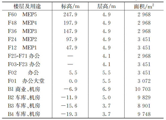

某商业办公项目位于辽宁省沈阳市,建筑面积为26.03万m?,建筑屋面相对标高299.3 m,塔冠相对标高为318.5 m,消防高位水池间地面相对标高为312.6 m;业态为办公、商业,其中地上塔楼业态为办公,71层,面积为22.14万m?;地下室4层,3.92万m?;地上塔楼设置5个设备层;各层平面基本情况见表1。
表1 建筑各层平面基本情况

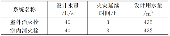

本项目属于耐火等级一级、体积V>50 000 m?,高度h>50 m的民用高层综合楼(办公+商业)公共建筑,因此根据“消水规”3.3.2条、3.5. 2条、3.6.2条,本工程室内外消火栓系统设计参数见表2。
表2 室、内外消火栓系统用水量

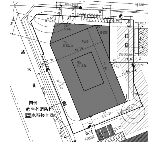

室外消火栓系统采用DN200管道单独在红线内成环,共设置 4个消火栓,其中2个消火栓设置在消防扑救面一侧。每个消火栓按10 L/s计算,与建筑外墙距离不小于5 m,与水泵接合器的距离为15 m≤D≤40 m,2个消火栓最大间距80 m(小于规范120 m的要求),保护半径不大于150 m。消火栓栓口压力按“消水规”7.2.8条不小于0.14 MPa设计。具体消火栓布置见图1。
图1 按我国规范设计的室外消火栓布置

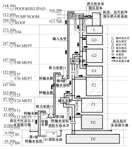

2.4.4 系统示意
根据上述讨论,将临时高压区、高压区、转输系统整合,绘制出按我国规范设计的消火栓系统示意,见图2。
图2 按我国规范设计的消火栓系统原理
