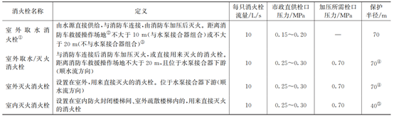

“澳消规”中场地红线内的消火栓系统由4种消火栓组成:室外取水消火栓、室外取水/灭火消火栓、室外灭火消火栓、室内灭火消火栓。具体各类消火栓定义及其相关设计参数见表3。
表3 澳大利亚消火栓分类
注:
①市政压力满足不了取水消火栓所需压力时,室外取水消火栓将不设置;
②可以全天候供消防车驶入并进行操作的场地(包括距离建筑较近的市政道路);
③与水泵接合器关系见下文3.2.4水泵接合器;
④室外消火栓水带经过的路程最大设计距离不能超过70 m;
⑤室内消火栓保护楼层的所有区域均需在室内消火栓的40 m范围之内,水带经过的路程最大设计距离不能超过45 m。

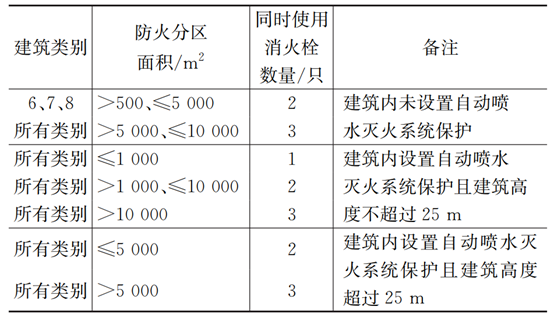

对于每个种类消火栓的设计流量,“澳消规”2.2.3条中有相应的规定,具体相关设计参数见表3。另外,“澳消规”根据建筑(或建筑内某一部分)类别、防火分区面积(或体积)、建筑高度以及是否设置自动喷水灭火系统这几个方面,对建筑红线内同时使用的消火栓数量进行了规定。表4为“澳消规”2.2.2条中表2.2.2(B) “2类至9类建筑同时使用消火栓数量表”的局部节选,规定了不同条件下同时使用消火栓的数量。
表4 “澳消规”2~9类建筑同时使用消火栓数量(节选)
澳大利亚《National Construction Code》根据建筑内不同业态,将建筑分为1~10类。对应其建筑分类,本项目办公为第5类,商业为第6类,车库为第7a类。另外,本项目建筑屋面高度>25 m,防火分区面积<5 000 m?(前文假设防火分区不变),全楼设置自动喷水灭火系统。因此根据表4及上述条件,确定本项目同时使用消火栓的数量为2只。根据表3可知,每只消火栓设计流量为10 L/s,因此本项目的消火栓系统设计用水量为10×2=20(L/s)。

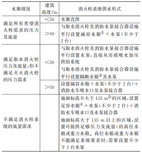

“澳消规”第4.2章节对消防水源不同情况下的消火栓系统供水形式有着不同的规定,总结如表5所示。
表5 水源情况及相应的供水系统形式
注:
①减容水箱(Reduce capacity tank):指仅储存部分体积消防用水量的水箱,剩下的部分由水源自动足流量补水供给。例如系统设计流量为20 L/s,但水源仅能自动供给15 L/s,则减容水箱需要储存不足的那部分,即5 L/s的水量;
②隔断水箱(Break tank):市政给水管网不允许消防泵直吸加压时设置的水箱,由市政自动足流量补水供给;
③根据“澳消规”4.2.4条及8.12.1条(内容见本文3.2.6节)之规定,地面标高135 m为水泵供给与高位水箱供给的系统分界;
④足容水箱(Full capacity tank):指足量储存不小于4 h消防用水量的水箱(平均分为2格或2座),由水源自动补充蒸发或管道渗漏的水量。
3.2.5.2 系统供水方案
由本文第1.2节可知,市政给水管网无法满足本项目消火栓系统的供水需求,此种水源情况属于表5中第3种。因此,本项目消火栓系统供水方案描述如下:①地面标高不大于135 m的区域需要设计足容水箱,并设置不少于2台水泵向系统供水;②地面标高大于135 m的区域由高位水箱(或重力水箱)供给,顶部系统压力不足时设置不少于2台消防水泵向系统供水;③设置转输系统向高位水箱供水。“澳消规”2.3.2条设计压力中规定管道系统最大压力不应超过2.4 MPa,而本项目建筑屋面高度近300 m,如果转输1次转输管道压力则大于2.4 MPa,因此需在适当位置设置1处中间水箱(intermediate tank)及2级转输水泵解决超压问题。

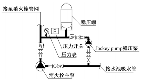

消火栓系统需要设置1台稳压泵(Jockey pump,可不设置备用泵)使供水泵能自动启动,稳压系统与消火栓系统主泵并联安装,安装见图5;稳压泵仅可自动启停,且须在10 min内应补完系统因管道泄漏而缺少的水量,流量≤10 L/min。本项目稳压泵分别与高、低区主泵并联安装。
图5 澳大利亚消火栓系统稳压泵安装示意

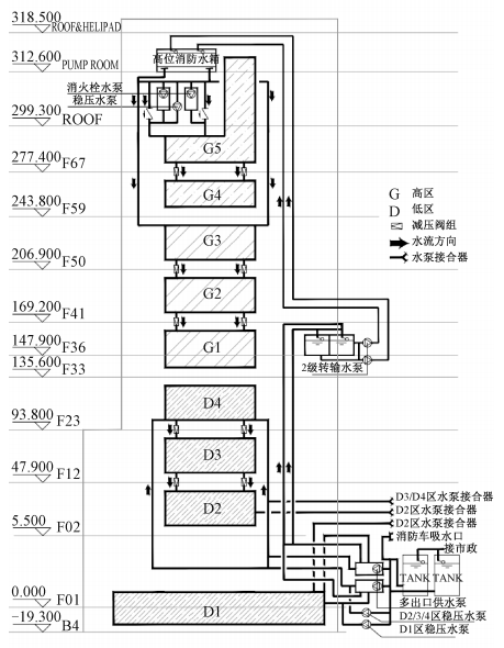

根据“澳消规”2.3.2条规定,本项目系统需要分区。依据“澳消规”8.12.1条中“每个压力分区的压力最大点至压力最不利点之间的高差不应超过45 m”,以及4.2.4条“当建筑(消火栓系统)地面上包含超过3个压力分区时,地面标高135 m(45 m×3)以上的压力分区将由设置在最高压力分区的顶部或接近其顶部的高位水箱供给,并设置中间水箱来保证系统不超过2.4 MPa”可知,标高135 m为水泵供给与高位水箱供给的系统分界。本项目F33的地面标高为135.6 m,因此本项目以F33为分界,将系统分为2个大区:①低区:F33以下部分,由系统消防水泵及地面消防水箱供给;②高区:F33及其以上部分,由高位消防水箱直接供给或与高区消防水泵联合供给。
3.2.6.1 低区系统
(1) 室外消火栓保护范围。对于室外灭火消火栓保护范围,“澳消规”有如下规定:①室外灭火消火栓系统保护地面上建筑中最低的4层以及紧邻首层的B1层,但须以这几层所有区域均在其保护范围之内为前提;②若室外灭火消火栓距离消防车救援操作场地≤50 m时,其保护范围为70 m;③若距离消防车救援操作场地≤100 m且>50 m时, 室外灭火消火栓保护范围则为40 m;④对室外灭火消火栓与其被保护建筑物之间的距离没有要求。
“澳消规”规定以下几种情况之一,消火栓管网(室内+室外)需要设置成环:①建筑高于25 m;②大型独立建筑;③建筑中包括裙房、车库、办公室、商店;④大于2层的建筑(2~9级)。因此,本项目包括室外消火栓在内的消火栓系统需要设置环状管网。

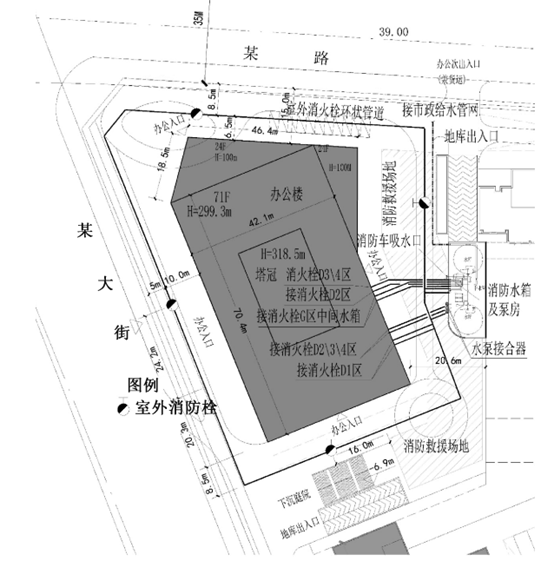

根据上述规定对本项目室外灭火消火栓及管道进行设计,室外消火栓管道设计成环,并在各入口附近布置灭火消火栓共4个,距离消防车救援场地(或市政道路)不大于50 m,如图6所示。
图6 按“澳消规”设计的室外灭火消火栓示意
对消火栓保护范围按规范进行复核。由于F1平面面积较大,根据消防水带实际经过的路程分析,室外灭火消火栓无法保护B1~F4全部,仅可以保护F1。因此本项目将F2~F4及B1纳入到室内消火栓保护范围,F1由室外灭火消火栓保护。
另外“澳消规”中规定市政消火栓也可以保护红线内建筑,但使用的数量不能超过2个。本项目市政消火栓位置不明确,因此不采用。
(2) 室内消火栓保护范围。从上节可知,F1为室外消火栓保护范围,因此低区除F1以外均为室内消火栓保护范围。
(3) 低区系统分区及供水形式。本项目依据“澳消规”8.12.1条 “每个压力分区的压力最大点至压力最不利点之间的高差不应超过45 m”之规定,将低区分为4个区,见表6。
表6 低区消火栓系统分区

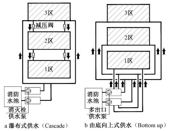

对于低于135 m建筑的消火栓系统供水形式,“澳消规”中推荐了2种:①瀑布式供水(Cascade,见图7a):水泵出水管直接与顶部的分区相连,由上至下逐级减压,最后供给到最底部分区,但只能逐级减压2次,即供给3个分区;②由底向上式供水(Bottom up,见图7b):每一个分区由多出口水泵压力相
图7 “澳消规”建筑高度135 m以下消火栓系统供水形式
对应的一级出口直接供给,有几个分区则需要供水泵有几个出口。
从表6中可看出,地上为3个分区,F01及以下为1个分区,如果采用瀑布式供水,则D2~D4 需要一级水泵出口,D1区需要1级水泵出口,加上为高区转输的1级出口,需要具有3级水泵出口的多出口水泵。而如果采用由底向上式供水,每1个分区需要1级水泵出口,加上为高区转输的1级出口,则需要具有5级水泵出口的多出口水泵。但据目前所掌握的资料看,没有5级出口的水泵。因此采用瀑布式供水更适合本项目低区系统供水。
(4) 水泵接合器设置。根据“澳消规”4.2.4条:“对于建筑有效高度高于135 m的建筑,(澳大利亚)典型的城市消防车无法供给到这个高度之上的楼层”,因此本项目只有低区的各分区设置水泵接合器。另外,根据“澳消规”8.12.1条规定“有效高度50 m以下的区域在不用系统消防泵的情况下,消防车应可以直接向系统供水”。根据上述规定,本项目低区设置3套水泵接合器(见图8):①D1区(50 m以下)1套;②D2区(50 m以下)1套;③D3、D4区1套。每套2个接口,每个接口按10 L/s设计。
图8 “澳消规”设计的消火栓系统原理
3.2.6.2 高区系统

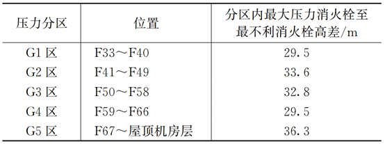

(1) 高区系统分区及供水形式。与低区内部分区的原则相同,高区内部分为5个压力分区(见表7)。
表7 高区消火栓系统分区
室内消火栓栓口所需压力为0.70 MPa,高位水箱有效最低水位标高为313.7 m,因此此水箱下方70 m之内的消火栓需要由消防水泵加压,即标高位于243.7 m以上楼层需要加压。F59标高为243.8 m,因此以F59层为分界,F59及以上由高位水箱及高区供水泵供水,F59以下由高位水箱重力供水。由于高位水箱在上方,因此高区也采用瀑布式供水形式。
(2) 高区转输系统。高区由高位水箱向系统供给,水箱容积为36 m?,并不是系统全部用水量。因此,正如本文3.2.5.2节所述,高区需要设置转输系统。由于超压,转输系统为2级转输。第1级转输系统由地面消防水池及低区两用途供水泵组成,第2级转输系统由设置在F36的中间水箱及转输水泵组成。转输水泵流量为20 L/s,扬程满足水箱出水水头。

根据本文3.2.5节、3.2.6节所讨论的结果,绘制本项目按“澳消规”设计的消火栓系统原理图,如图8所示。
图8 按“澳消规”设计的消火栓系统原理

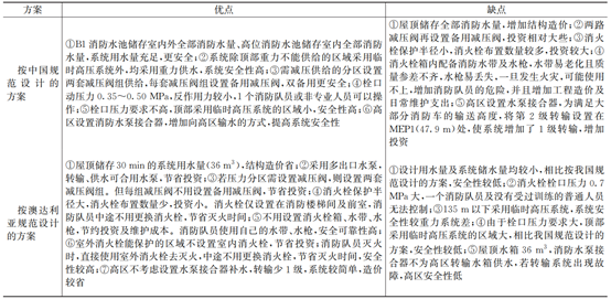

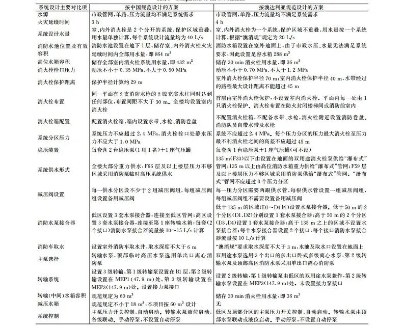

将上述按两国规范设计的本项目2种方案各主要设计内容及优缺点进行对比,对比结果分别见表8及表9。
表8 两种方案设计对比
表9 两种方案优缺点对比

(1)消火栓系统比“我国方案”的造价低:①同时使用的消火栓为2个,设计流量为20 L/s,为我国规范规定同时使用消火栓数量的1/4、设计流量的1/2;②首层消防水箱、转输水箱、高位消防水箱的有效容积之和360 m?,“我国方案”消火栓系统所有水箱储水量的和为1 536 m?,不到我国方案的1/4;③消火栓保护的范围大(保护半径40 m,且消防水带经过的路程不能超过45 m),并且任何部位只需1只消火栓保护,消火栓密度低;④不设置消火栓箱、消防水带、水枪,由消防队员自带,节省初投资及运行维护费用。
(2)安全性没有“我国方案”高:①临时高压供水区域大,重力供水区域小;②水量储存少;③每个区域只有一只消火栓保护。
5.3 对两种设计方案的思考
经过对比及分析,思考如下:①“澳方案”虽然造价低,但是否可以说这个方案安全性低或者不安全;②“我国方案”很安全,但系统是否存在冗余、是否可以适当减配而使性价比更合理。
虽然“澳方案”造价较低,但笔者认为从技术方面和使用角度“澳方案”是安全的。技术方面有如下措施保证其系统安全:①消防泵备用;②安全电源;③135 m以下可以由消防车通过水泵接合器直接供给(“澳消规”明确消防车供给高度);④135 m以上区域或加压或重力供水,消防用水由各级泵转输供此区域用水,用水量满足4 h“澳消规”要求。使用方面其系统有如下安全点:①消防队员可直接取用室外灭火消火栓进入楼内进行灭火,不用进到楼内再去寻找消火栓,也不用在室内火点现场附近安装消火栓水带水枪,节约时间;②室内消火栓仅安装在防火楼梯间,消防队员可以安全取用后进入火点,不用再去寻找、更换、安装别的消火栓;③消防队员自己带消防水带,更加可靠;④消火栓水压大,充实水柱较长,灭火威力更大。
相比“澳方案”,“我国方案”更安全。但正如5.1节所分析,我国消火栓系统备用率较高,因此若参考“澳方案”,我国方案可以考虑以下优化减配,提高性价比:①高位消防水箱的储水量:目前转输水泵流量也是按照系统流量设计,供电为双路电源加柴发供电,因此转输系统已非常安全,但室内消火栓系统储水量共为6 h用水量864 m?,有优化的可行性;②双路减压阀组内减压阀设置备用:每个减压阀分区均为双路减压供水,两路供水已互为备用,然而每路减压阀仍设置备用。考虑到减压阀技术已很成熟,采用优质减压阀两路同时损坏的机率很小,因此可不设置双重备用;③消火栓设置密度:如果提高栓口压力值、水带长度,消火栓保护范围扩大,则将减少消火栓设置密度;④消防水带、水枪的配备:消防水带易老化、开裂,水枪易丢失,如果日常维护、更换不到位,一旦发生火灾,则增加消防队员的危险,且增加工程造价及日常维护支出。另外,发生火灾时普通人员大部分会逃生,即使不逃生,采用灭火器或消防卷盘灭火的较多,很少会使用消火栓。因此,消防水带、水枪可不设置,由消防队员自带。
